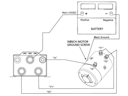

Je possède un relais étanche sur mon installation et le treuil ne veut plus fonctionner quand j'actionne la commande.
J'entend le relais "cliquer" mais rien ne se passe...
NB - Il fonctionnait correctement "avant", donc ce n'est pas une erreur de câblage!
Solenoid Wiring.jpg (66.91 Kio) Vu 2209 fois
Ma question: quel câble (A, F1, F2) doit devenir positif ou négatif quand j'actionne la commande (enrouler-dérouler).
Réponse à cette question me permettra de savoir si le problème vient de la commande ou du moteur électrique?
Merci d'avance pour vos réponses...

Souvent c'est les charbons qui sont collés à leur cage. As tu essayer de donner des coups de marteau sur le corps du moteur.
Sinon pour tester le moteur, directement sur la batterie :
Masse moteur au négatif batterie, positif batterie sur F1 et F2 relié à A. Pour l'autre sens positif batterie sur F2 et F1 relié à A.
Le stator et en série avec le rotor.
