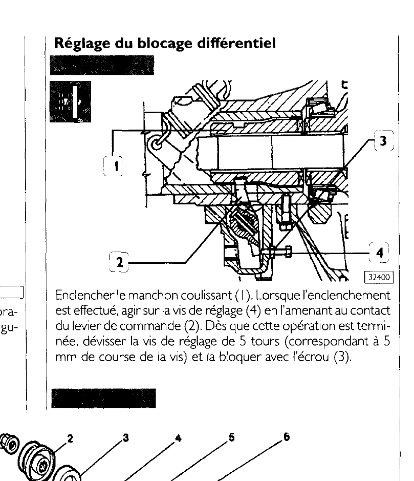

Je ne pensais pas que le manchon pouvait glisser vers la roue compte tenu de son profil en forme de "bouteille
(ci-joint la coupe du différentiel extraite du manuel d'entretien)
Si le manchon a glissé vers la roue, comment puis je le rattraper pour le remettre en place?

vu le plan que tu as montré ci dessus , le manchon coulissant n'a pas l'air d'être une pièce bien compliquée . Avec un modèle ou des côtes précises , un atelier d'usinage saurait sûrement faire ça , pour beaucoup moins cher qu'un changement de pont ...
A toi de voir .
Bye .
A toi de voir .
Bye .
