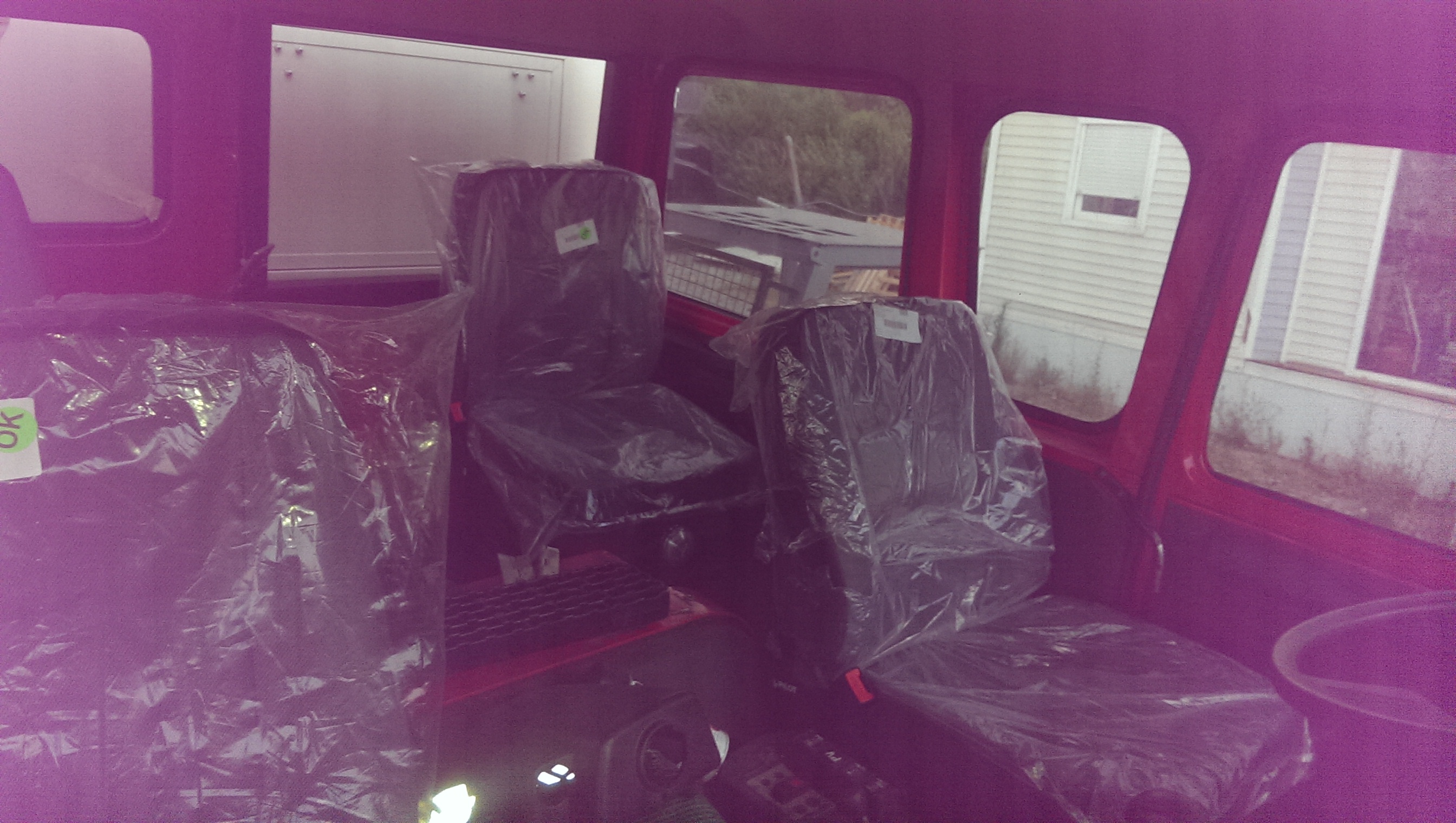

Suite au remplacement des banquettes passager d'origine avant et arrière par 3 sièges suspendus, ( bien plus confortables!)
je n'arrive plus à basculer ma double cabine...
Je suppose que le poids supplémentaire ajouté est trop important pour la pompe installée.
Pour résoudre ce problème, le changement de la pompe d'origine
pour une pompe plus puissante suffit-il?
ou faut-il changer l'ensemble du circuit pompe+vérin?
Pour la pompe, arrive-t-on à en trouver facilement? Quel modèle choisir? Avez-vous une idée du coût?
Merci d'avance pour vos renseignements.
Fred

Roolio
Réparateur
Réparateur
Messages : 205
Re: BASCULEMENT CABINE
Message par Roolio »
Tu aurais d'autres photos de ce que tu as fait dans la cabine ainsi que du passage vers la cellule?
Thks
