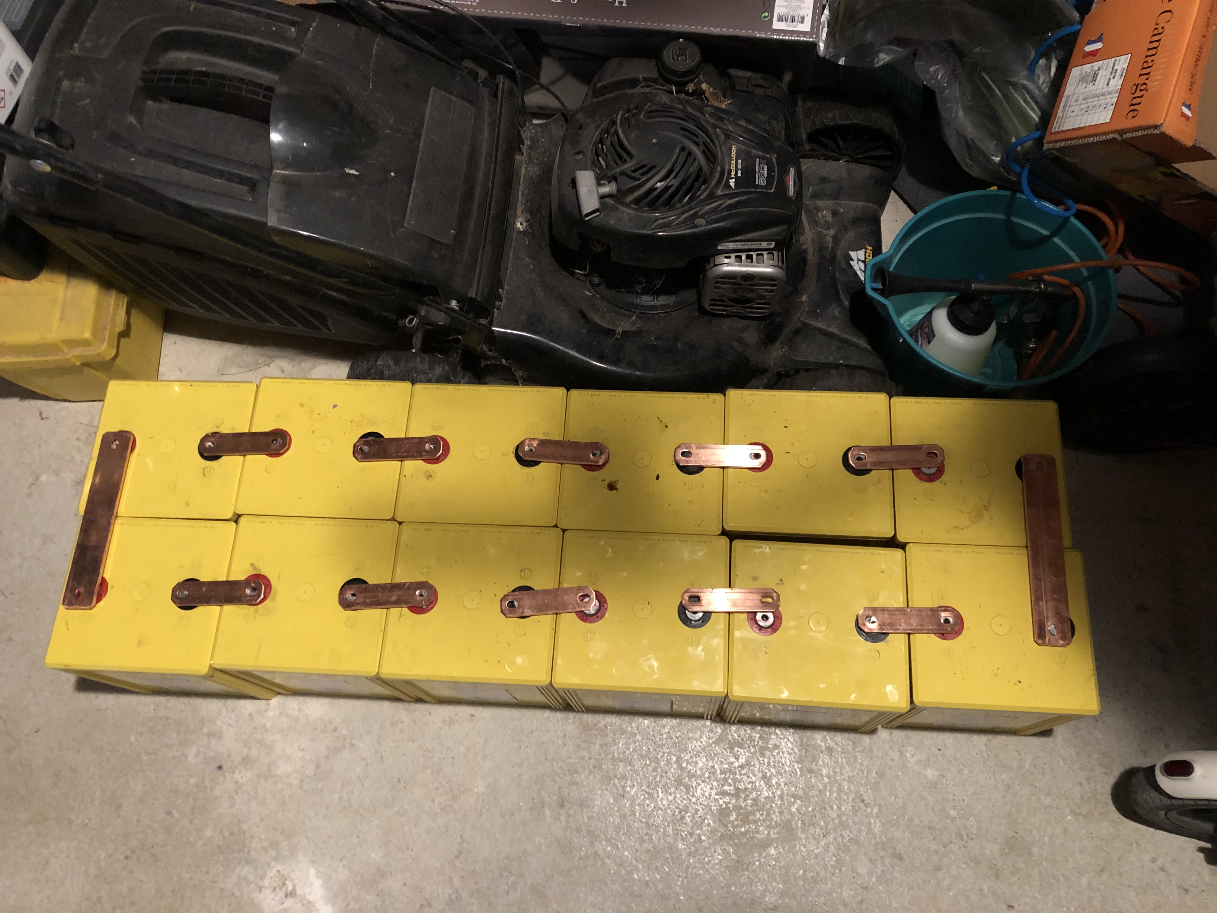

J’ai aussi 12 batteries de 2volts 800 amp
Soit 1600 amp a 12 volts en gros et un panneau solaire
Je vais mettre un groupe électrogène pour la machine à laver car deux ados à bord
Un convertisseur 12/220 3000 w
Et un autre 24/220v pour le secours et surtout la recharge via un chargeur pour recharger les batteries cellule en roulant c’est moins chian que de remettre un autre alternateur et un autre circuit Surtout que le jus arrive à l’arrière déjà car j’ai le hayon d’origine qui me servira à monter le quad en soute pour les sorties extravehiculaire lol

Voici les batteries
