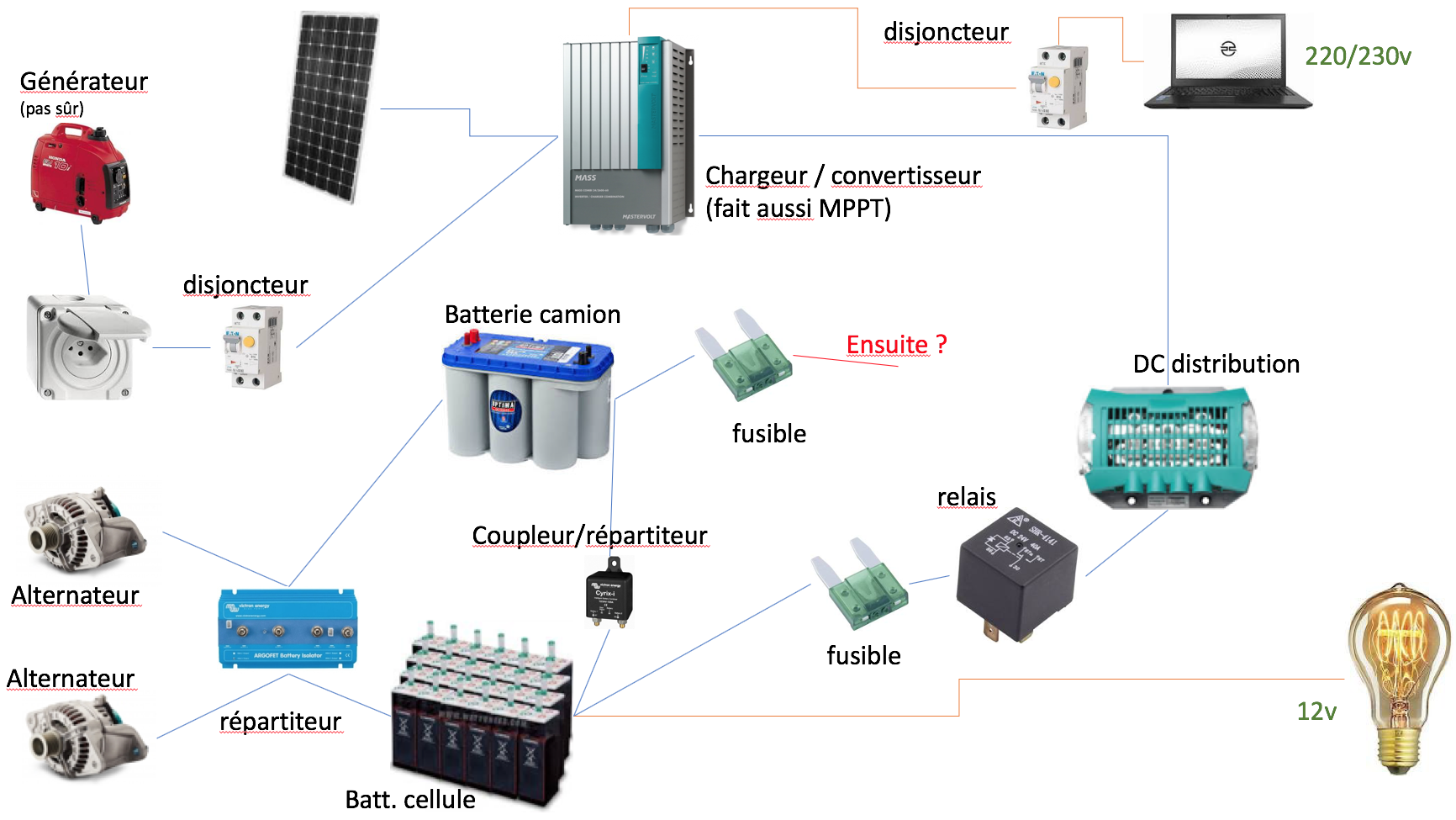

Sinon, j'essaie de construire le schéma (très grossier) au fur et à mesure, j'en suis là... :?
Capture d’écran 2019-10-11 à 15.40.06.png (735.38 Kio) Vu 4205 fois

Rebonjour Pacha,
Je vois 2 autres avantages à doubler l’alternateur : 1) on recharge plus vite (enfin, j’espère…) et 2) en cas de panne de l’un…me reste l’autre (et ça j’aime beaucoup).
Par contre la question de la « poulie d’entraînement », je ne sais pas ce que c’est. Mais si c’est absent, ça se monte sur tous les moteurs ?
Merci pour le chargeur US, c’est très clair. Je me demande s’il existe un appareil qui permette de « switcher » entre le 110 et 220v. Tu te branches sur le secteur, peut importe le voltage, il s’adapte. Ce serait le must (enfin, tout est toujours question du prix…).
Merci aussi pour les éclairssiment du GE inverter, en effet, je pense que ça vaut le coup.
Pour les batteries, ça fait un moment que je suis sur la question aussi. Et clair que le lithium c’est top, aussi pour les dimensions et poids réduit. Mais c’est aussi - presque - son bug, à savoir, disons qu’elles te lâchent en voyage, peu de chance d’en retrouver (sans compter les finances), du coup, on reprend de l’AGM ou du GEL => besoin de pas mal plus de place au cas où… Bon, pas si terrible, mais un peu embêtant. Mais vu le coût, je doute qu’on s’offre ce luxe… dommage… Mais on garde un oeil dessus, c’est clair !
Cordialement, Cédric

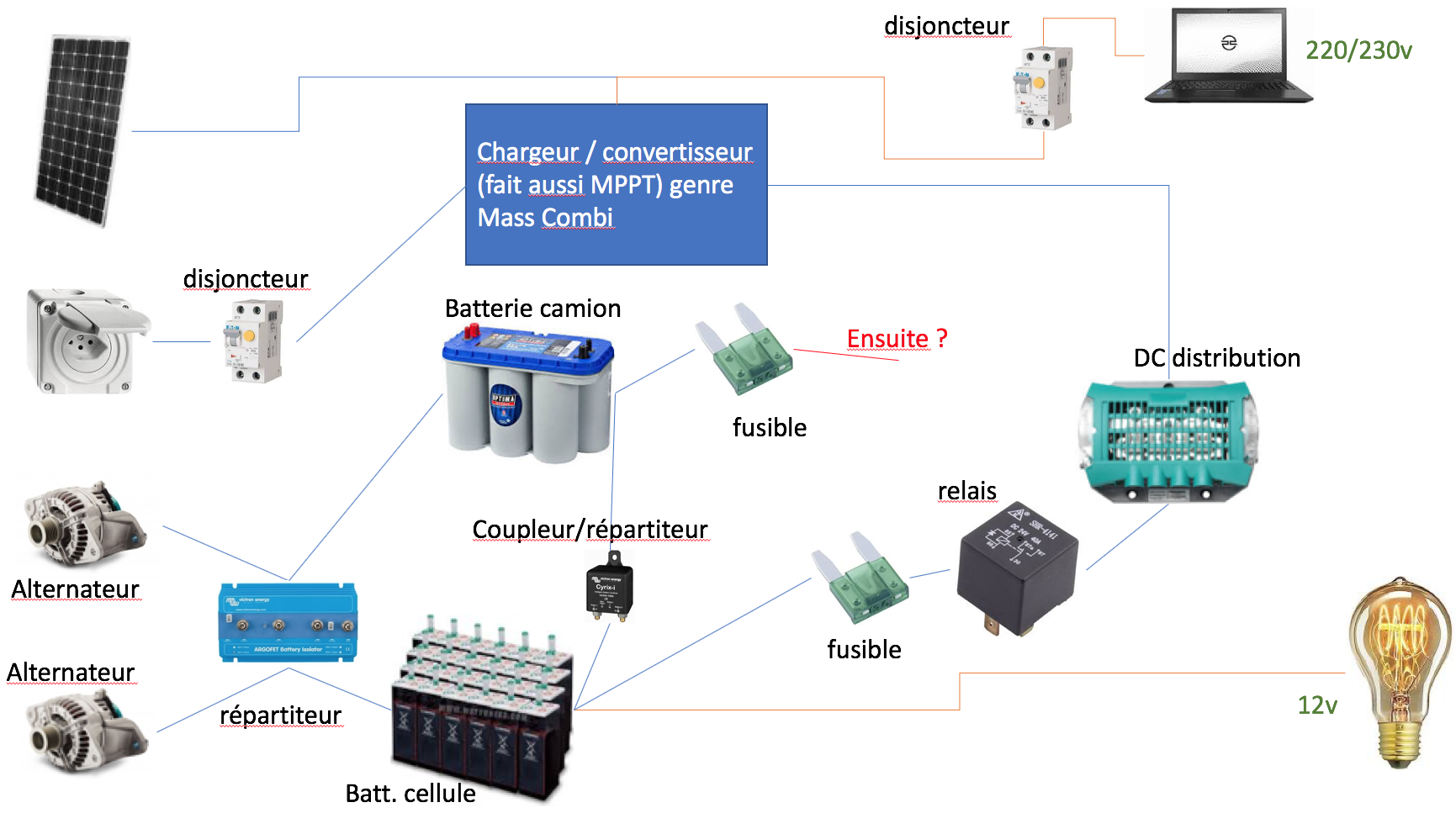

Version 2, avec le générateur (mais juste au cas où...pas du tout sûr qu'on en prenne un)
Capture d’écran 2019-10-11 à 16.27.31.png (851.09 Kio) Vu 4203 fois

jean marc a écrit : 11 oct. 2019 16:23 Plus tu compliques plus tu augmentes le nombre de panne(s) :(
...plus juste que ça...dur à trouver :(
Tu dis ça pour le 2e alternateur ? Pas une bonne idée du tout ?
Sinon, même mon schéma est atroce (et probablement pas mal faux), on veut rester le plus simple possible, mais en essayant de respecter nos exigences. Un truc comme ça en somme :102:
Faut que je me fasse des potes électriciens et vite :P

A mon avis, si tu veux voyager dans des coins un peu "rustiques" et loin de tout, un GE est indispensable surtout en cas de panne mécanique, simplement pour d'abord pouvoir se mettre en sécurité (froid/obscurité -> chauffage/lumière) et pour pouvoir utiliser les outils utiles pour se dépanner (perceuse/meuleuse/poste à souder/décapeur thermique) ou bien s'approvisionner en eau (pompe à eau dans puits/rivière/lac)... :thumbup:
Panne moteur ? Le GE alimente ta cellule et tu as le temps de réfléchir à la meilleure façon de te (faire) dépanner.
Combien de voyageurs sont tombés en rade simplement à cause d'une qualité de GO bien pourrie ?? Tibo sur ce forum nous disait démarrer en hiver au décapeur thermique... Famille Nomade a dû abandonner son camion en hiver, GO gelé, et rentrer en France en train (famille avec 4 gosses). Des galères de ruptures de lames de ressort aussi... Tout l'outillage embarqué ne pourra sans doute pas te dépanner complètement mais sûrement te permettre de te faire dépanner dans un endroit moins isolé. ;)
Il est impératif de penser ces choses en amont, après c'est trop tard.
Donc ne jamais s'appuyer sur un seul système sans redondance sécurité et moins c'est compliqué moins ça tombe en panne.
Les automatismes c'est bon pour nos pays industrialisés. :?
Un camion simple, robuste passera toujours éventuellement avec l'aide des techniciens locaux... La complexité rend difficile (voire impossible) la réparation. 8)
Des voyageurs en AmSud sur Pickup Ford Ranger sont tombés en carafe à cause du GO sans possibilité de se faire dépanner par les garages Ford locaux, pas les mêmes normes, pas les mêmes moteurs, pas de pièces disp, difficultés d'importer les pièces... La galère sans parler du coût (€€€€) !! :102:
Un GE "lambda" 5kw c'est 500 balles, peanuts comparé à une galère en voyage... Un MPPT en vrac ? Plus de solaire, ou alors il faut doubler le matos et là c'est €€€...
Deux alternateurs ? Il vaut mieux un seul en bon état et puissant (avec des courroies en spare !!) ;)

sauf pour les MMPT parce que j'ai 3 régulateurs MPPT pour 3 fois 2 panneaux, que je peux passer à 2 MMPT avec seulement 4 panneaux solaires (j'ai essayé avec pas trop de soleil et ça fonctionne bien) je pourrai aussi modifier l'installation pour avoir 3 panneaux par MPPT et cerise sur le gâteau, suite à une erreur Victron, il m'ont envoyé un MPPT en plus. Donc sur ce sujet je ne m'affole pas. :D :D
J'ai aussi un calculateur d'avance, tous les consommables du camion, plus d'une centaine de kg d'outillage dont mon poste arc ...inverter!!! et un vérin de 5 tonnes pour réparer après que des trucs hétéroclites aient coupé ma trajectoire en abîmant mon beau camion (bacs à fleurs, rails qui veulent regarder le camion de trop près, poteaux plantés mais invisibles à l’œil nu etc etc) :mrgreen: orch
bon courage à toi pour la suite :mrgreen:

Moi je suis partisan des installations le plus simple possible, surtout quand on est pas féru d'électricité.
Par exemple , pour démarrer avec les batteries cellule, un bon jeu de câbles de démarrage plutôt que des coupleurs dans tout les sens. En plus si tu n'as plus de jus du tout, tu pourra toujours te dépanner avec un camion de passage.
Un autre truc en passant, quelque soit la source, alternateur,prise 220 ou GE, avec des batteries au plomb tu ne peux pas recharger tes batteries à 100% en une heure. C'est mini 3h et encore, ça n'arrange pas les batteries et elle ne seront pas à 100%.
Seule une lifepo4 peux faire ça, a condition d'avoir des chargeurs énormes.
A mon avis il faut d'abord réfléchir à consommer le moins possible.
Puis construire une installation rationelle en utilisant des composants simple et séparés. Tu fais comment quand ton super chargeur/convertisseur/régulateur solaire tout en un est en panne?
En plus tu sera plus léger ce qui est un avantage ...

bcmog a écrit : 11 oct. 2019 18:53 Moi je suis partisan des installations le plus simple possible, surtout quand on est pas féru d'électricité.
+1000 plutôt qu'un truc électronique, une bonne paire de câble sera bien mieux pour ce cas de figure qui ne devrait pas t'arriver si ton installation est bien faite ... quoique certaines personnes :) aiment bien laisser un truc allumé dans la cabine ! genre le plafonnier :102:

A ce stade si je résume, 2 règles d'or :
1) le plus simple possible
2) le plus de back-up possibles en cas de panne
Bref, de quoi devenir dingue :102:
Sans oublier...un appareil 3 en 1 (genre Mass Combi), a-t-il plus ou moins de chance de tomber en panne que 3 appareils séparés faisant la même chose :?:
Allez, c'est le week-end, je vais laisser tout ça décanter un peu :drinkingcheers:

Corne Verte a écrit : 11 oct. 2019 22:47 A ce stade si je résume, 2 règles d'or :
Encore merci à tous :thumbup:
C'est aussi pour çà qu'on conseille d'acheter un camion déjà prêt ou bien très légèrement modifiable/adaptable (quand on peut €€€)
c'est un casse-tête, tu n'imagines pas... :roll:
Oui pour les câbles, indispensable. Perso le contacteur/séparateur/coupleur de batteries me sert à "envoyer" le chargeur 220/24 vers l'un ou l'autre parc et peut aussi, bien sur, mettre toutes les batteries en communication si besoin. Ce genre de rotatif se trouve sur toutes les embarcations de sauvetage dans la "Marchande", que du mécanique, rien d'électronique...
Il faut bien sur, limiter l'électronique au strict nécessaire et avoir un "backup" manuel pour la sécurité, on est tous fous mais pas débiles... Mouhaha
