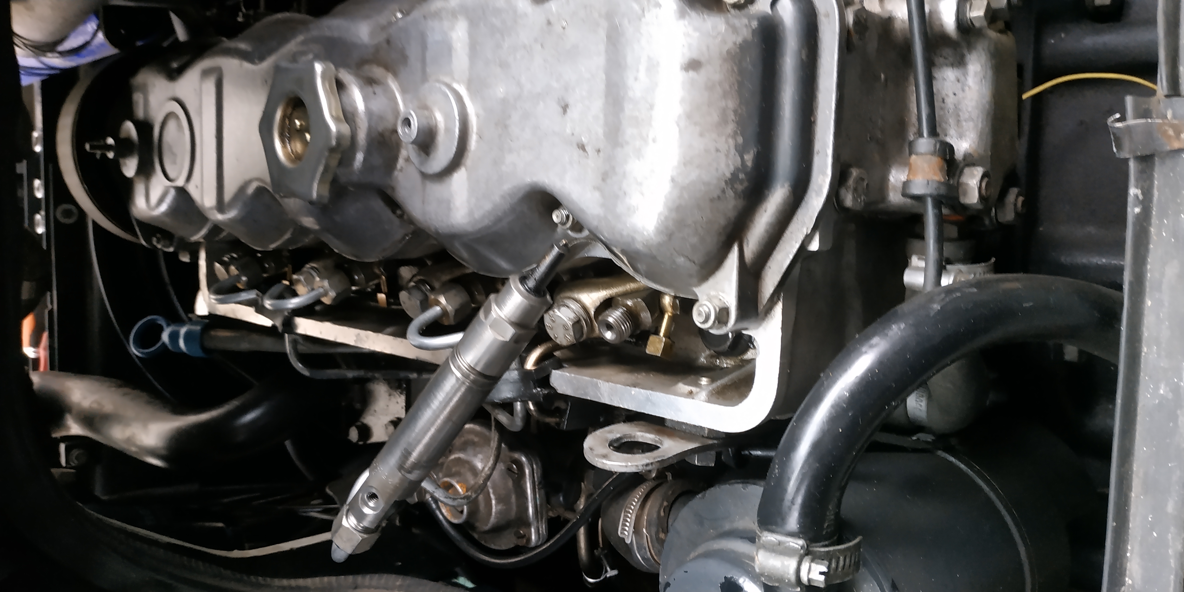

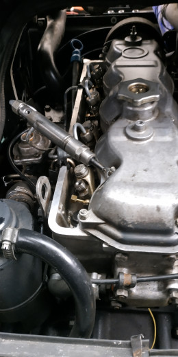

Pour valider le système d'injection, le plus simple est de déposer un injecteur. Tordre un peu le tuyau haute pression, revisser l'injecteur sur le tuyau afin qu'il injecté à l'air libre.
Un coup de démarreur pour voir si ça injecte, attention de ne pas mettre la main devant le jet de l'injecteur.
Si du gasoil est injecté, c'est tout bon.
Vu que l'injecteur est déposé, en profiter pour prendre les compressions, si autour de 30-35 bars, c'est ok.
Si injection sur tout les cylindre et compression ok, c'est un problème de calage de distribution.

On a failli oublier de faire un petit message pour vous tenir au courant... Alors voici un petit résumé.
Nous avons finalement commandé le kit de joints chez LBJ Pièces Auto, dans le Luberon (http://www.liron.fr/). Au passage, ils sont très sympas, réactifs, et envoient en DHL vers les USA. Après 4-5 jours nous avons reçu la pochette au garage, et ils ont alors démonté la pompe et l'ont envoyé au garage spécialisé, à Missoula (200kms plus loin).
Après avoir démonté la pompe, le deuxième garage s'est rendu compte qu'une pièce était HS. De ce qu'on en a compris, c'est la plus grosse pièce inférieure (le genre de grosse cuve) sur laquelle vient se greffer le reste...
Impossible de réparer en l'état, et impossible de trouver la pièce aux USA. Par contre, cette fois ils peuvent la commander en Allemagne (chez Bosch, je suppose) pour la modique somme de 1000$, et réparer tout ça sous 15 jours de délai...
Après avoir étudié tous les choix possibles, du prix des bagages supplémentaires à l'achat d'une pompe reconditionnée en France, cela revenait au même prix, et avec plus d'emmerdements, de revenir avec la pompe pour l'échanger avec une vieille (qui aurait très bien pu nous lâcher quelques mois plus tard).
Bref, on a accepté.
Mais dans tous les cas, notre visa arrivant à expiration, nous ne pouvions pas attendre les 15 jours...
Nous avons donc appelé (encore) une dépanneuse et trouvé un stockage dans le coin, et avons amené notre pépère sans sa pompe pour y passer les prochains mois (au moins 6, voire plus). À notre retour, nous ferons l'inverse pour ramener Tikal chez le mécano, chez qui nous attendra la pompe réparée (si tout va bien !)
Bref, on ne vous cache pas que cela a été une grosse galère sur la fin et que nous avons lâché nos derniers billets là-bas, mais nous n'avions en fait pas réellement d'autres choix...
En tout cas merci encore à tous pour vos conseils et vos messages qui nous auront bien servi !
PS : Nous sommes maintenant bien rentrés en France (et sortis des USA dans les temps), malgré un passage aux urgences et 3 vols dont un annulé la veille du départ (oui, quand on a la poisse, c'est jusqu'au bout !)
