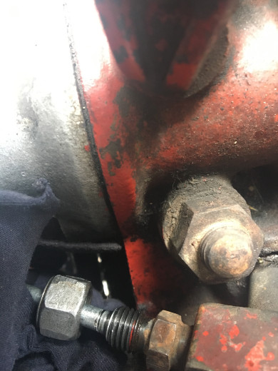

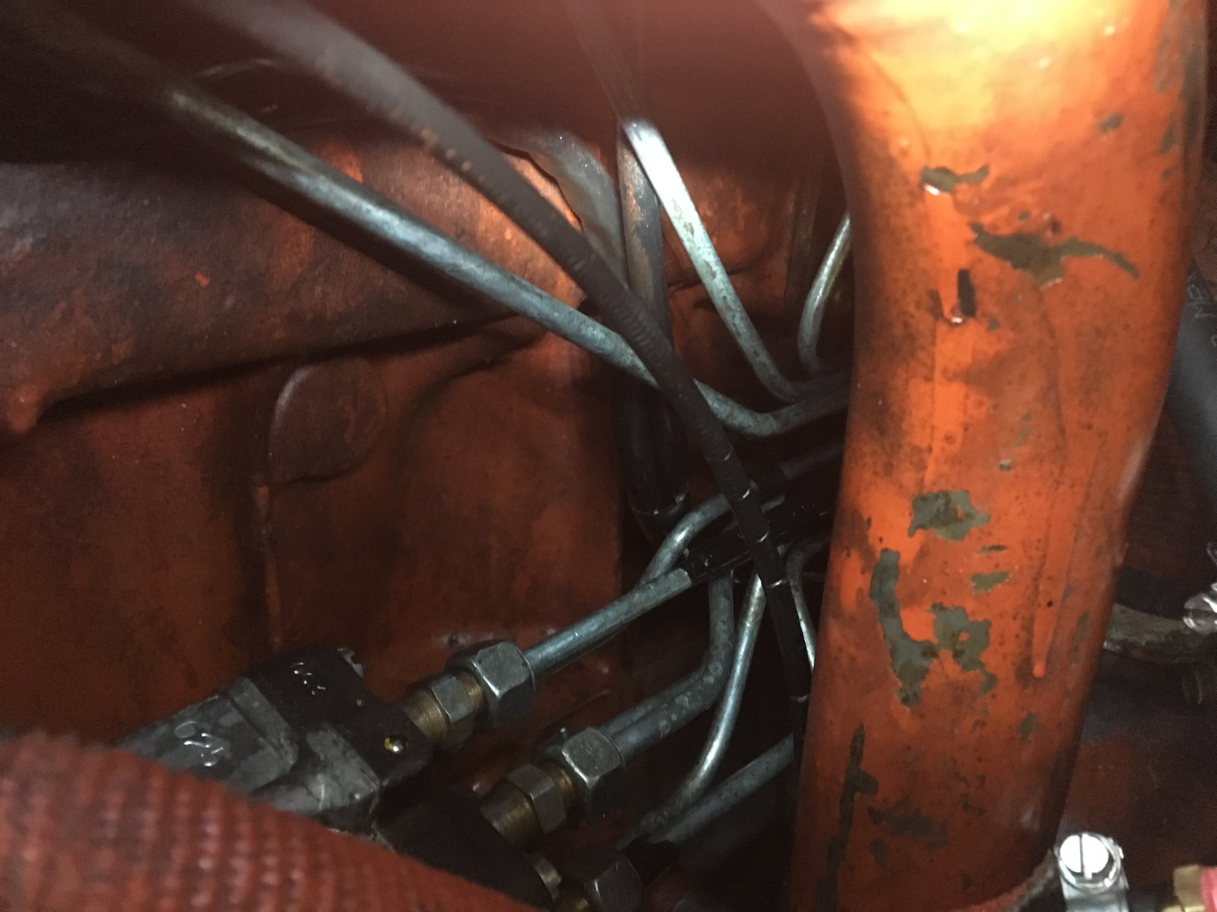

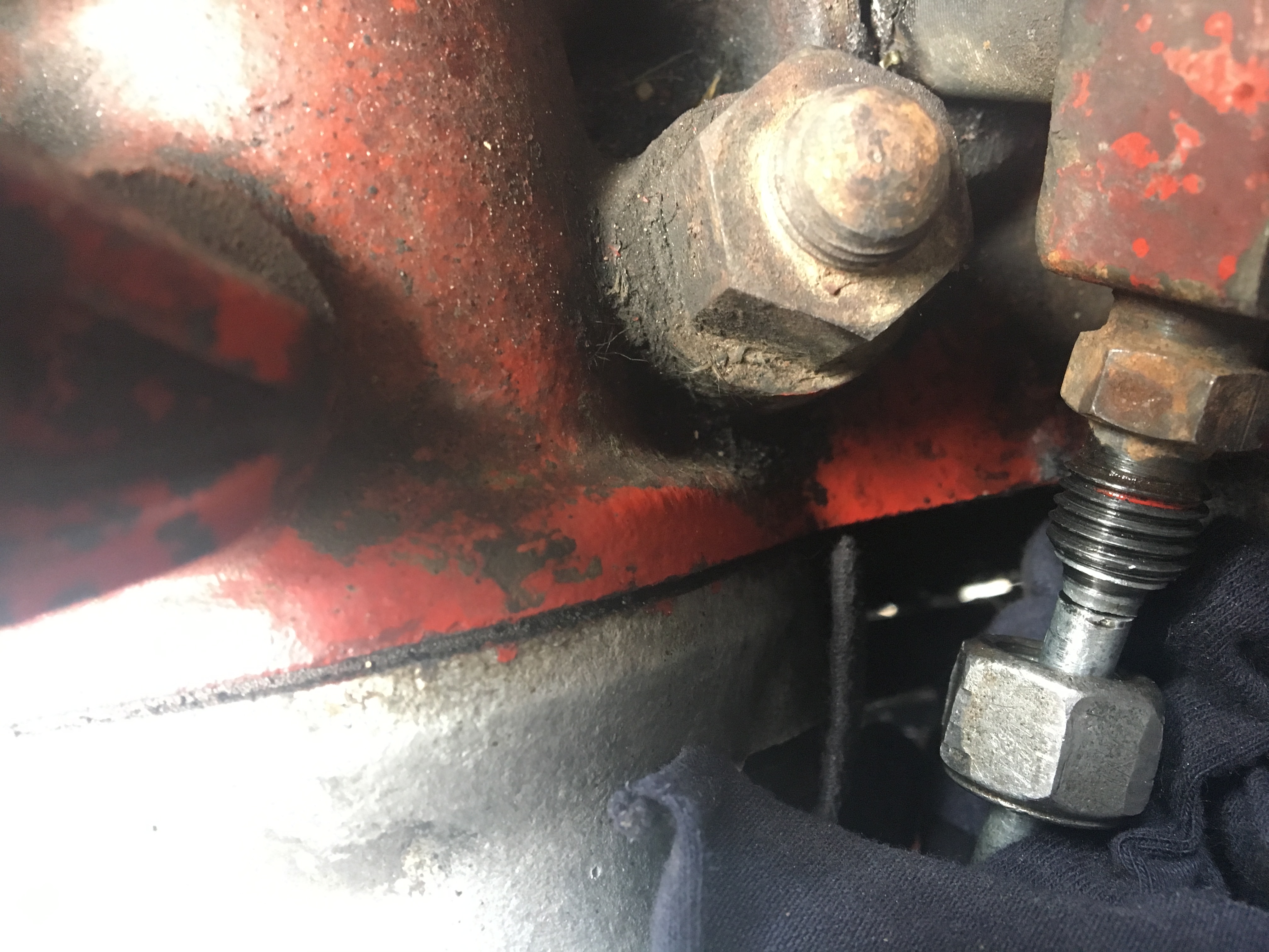

Merde ! J'aurais pas dû écrire que tout allait bien ... j’ai un tube d’alimentation d’injecteur qui vient de se rompre :(
Vos meilleurs contacts pour en acheter en France et les faire expédier rapido presto jusqu’ici ?
Un peu emmerdé tout de même :102:

Oh merdouille :? une tite photo pour mieux voir la pièce..... :roll:

Salut!
La pièce cassée c’est le tube d’alimentation d’injecteur du cylindre #5 qui porte le numero 50 00 240 917 dans le catalogue TRM4000, mais je cherche à remplacer tous le tubes d’injecteurs. Aussi j’en profiterais pour commander une pompe de gavage et un thermostat supplémentaires et peut-être un injecteur ou deux, au cas où... (50 00 132 515, 50 00 082 671, 08 70 283 300)
