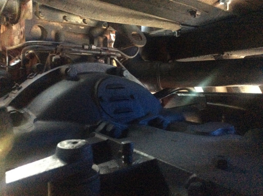

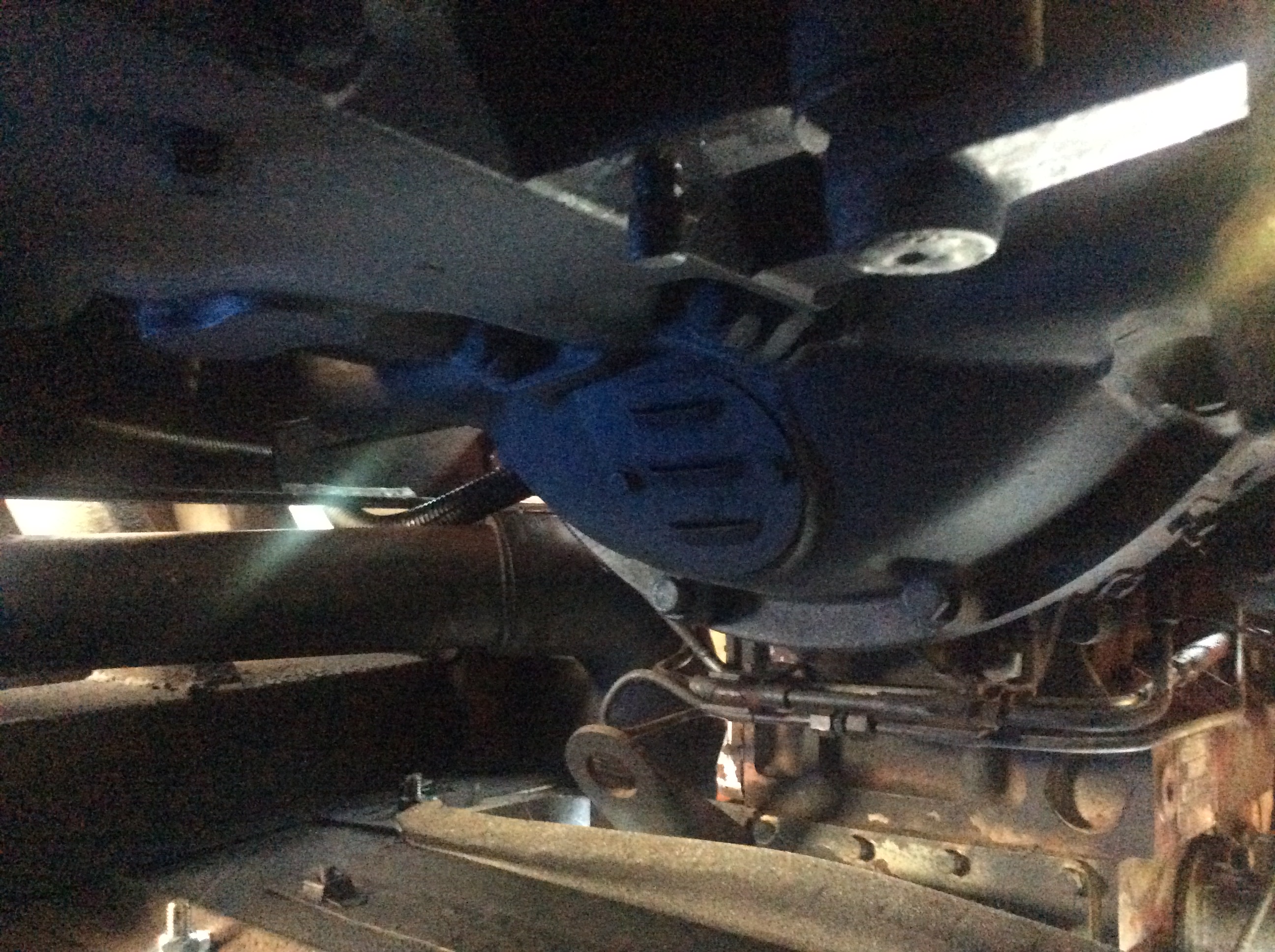

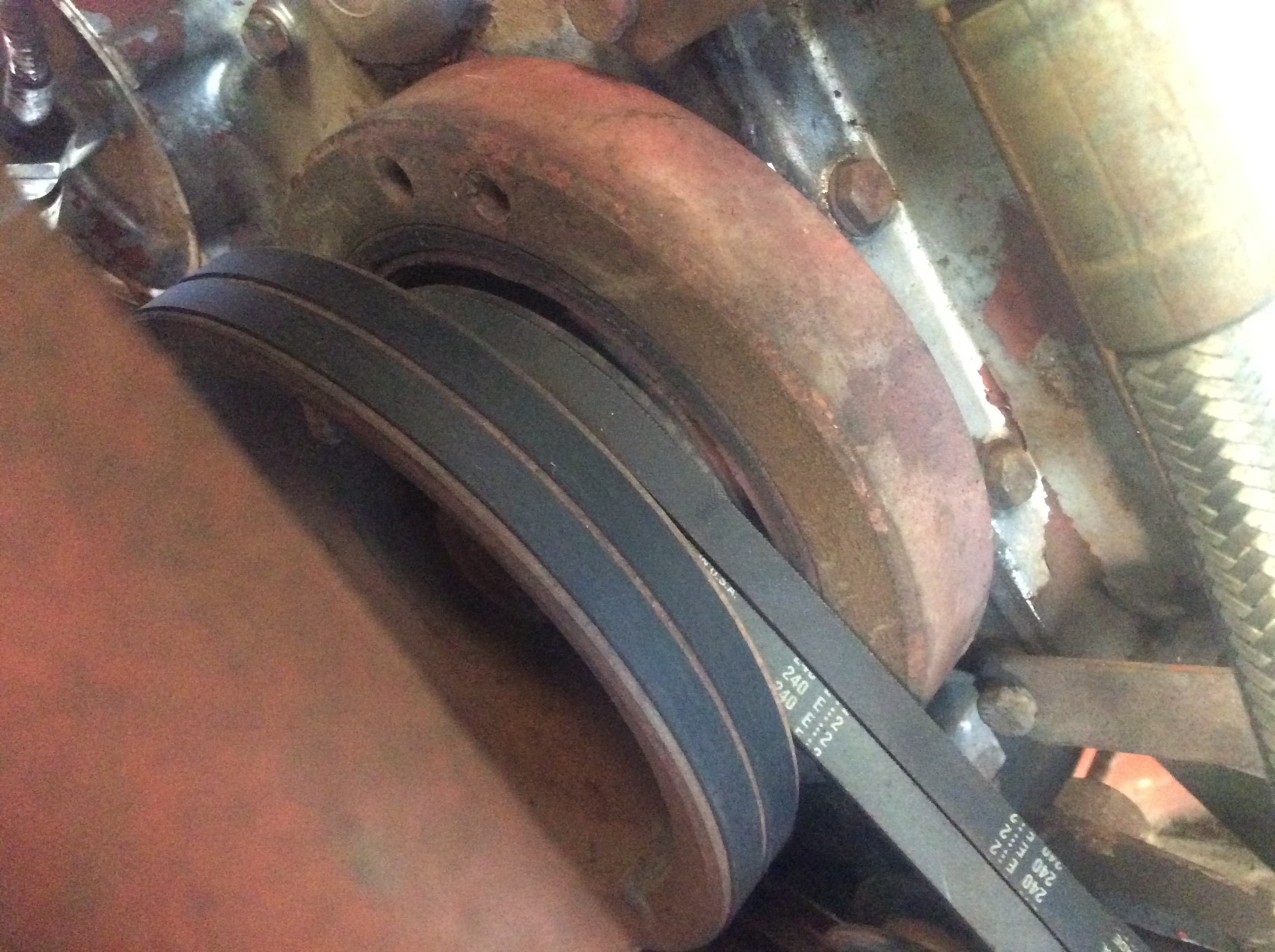

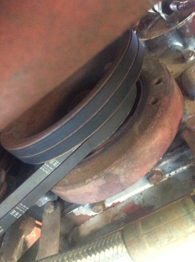

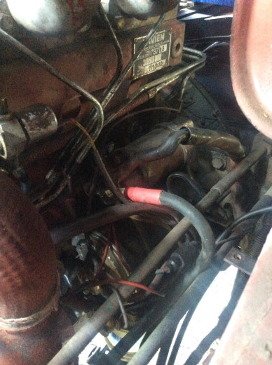

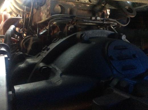

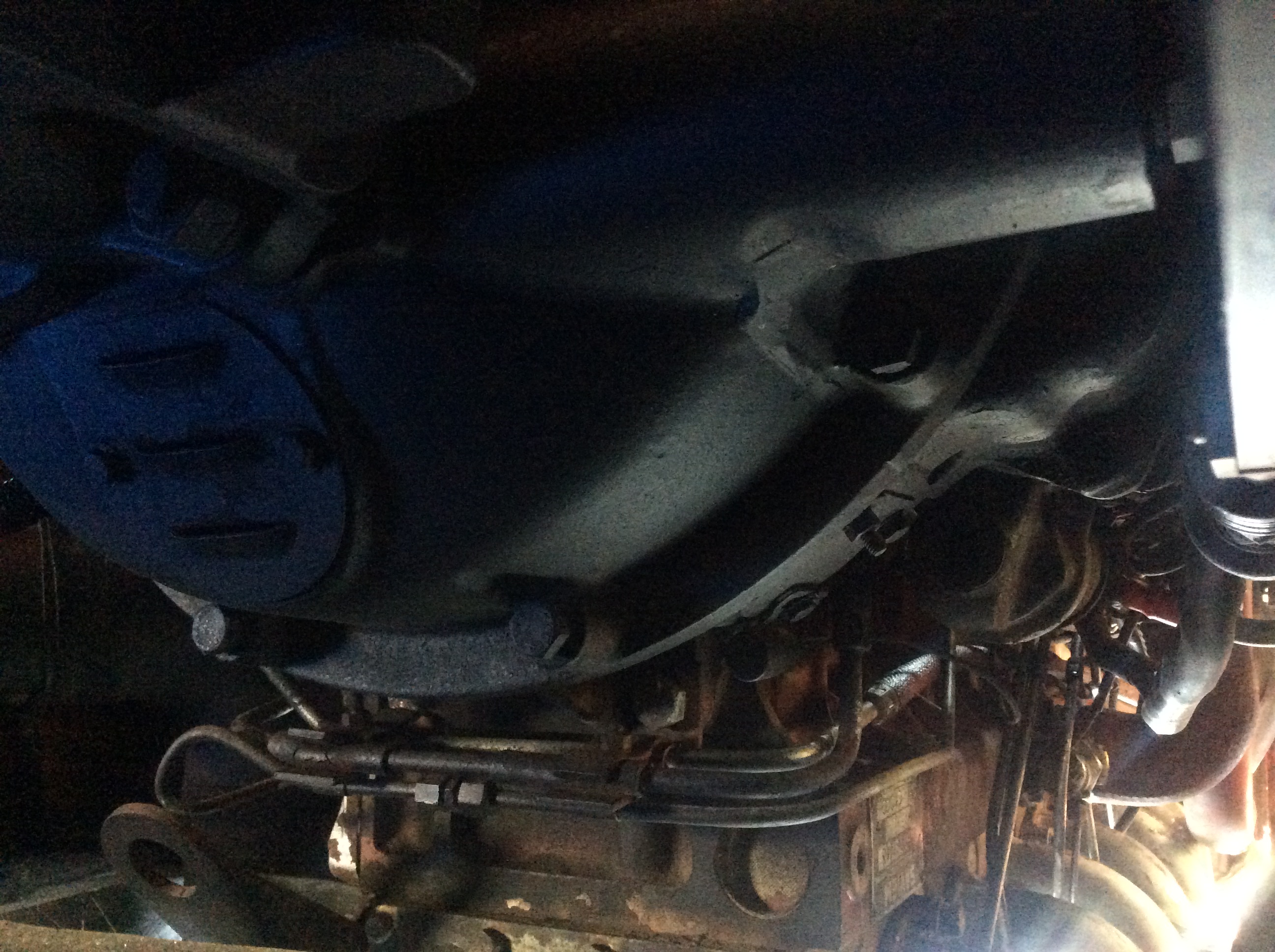

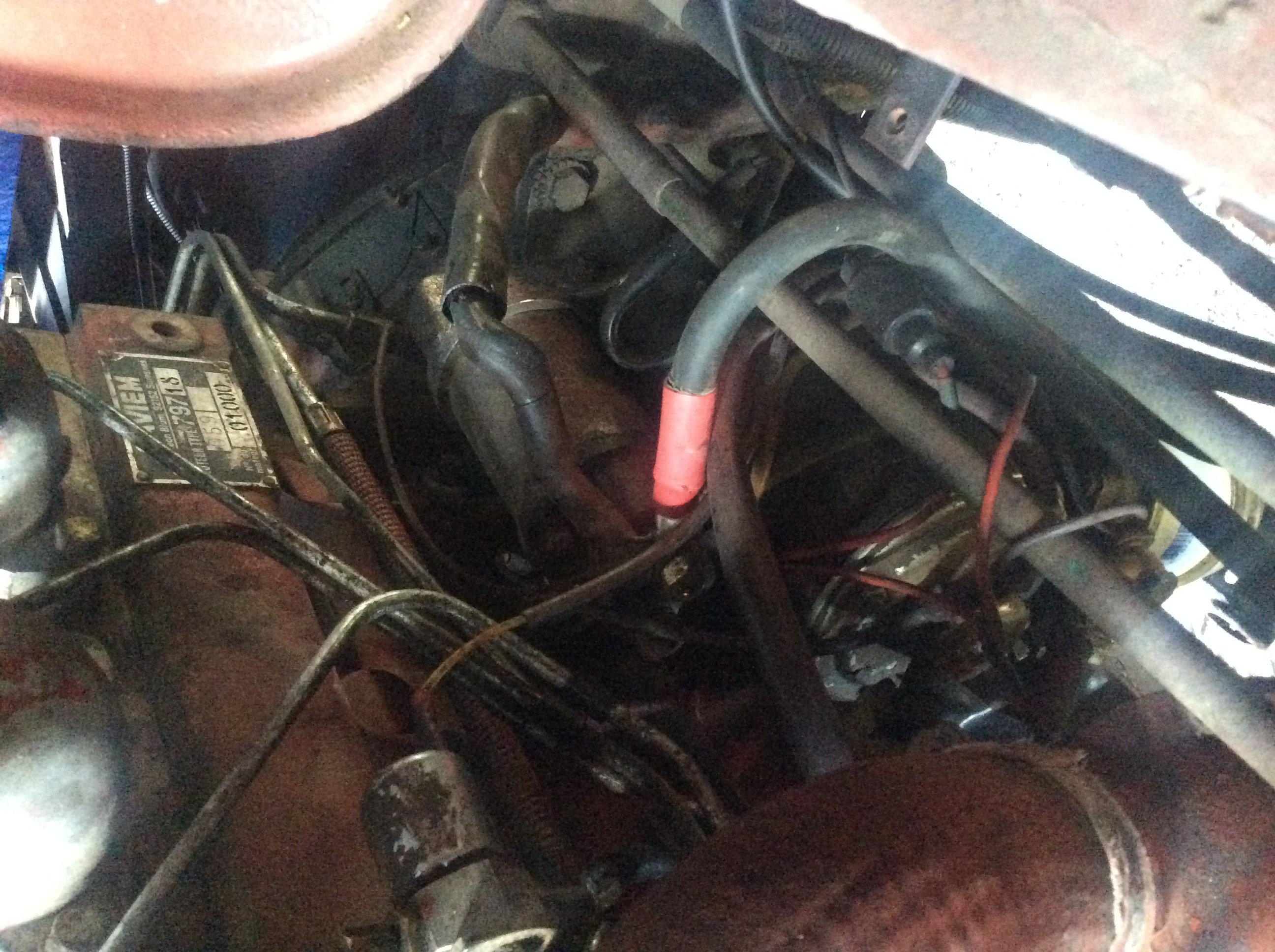

Je bonifie avec quelques photos et une vidéo.
Les photos c’est pour que vous puissiez m’indiquer si l´indication 22deg est quelquepart là dedans.
Le vidéo, c’est pour vous montrez mon symptôme avec la pompe depuis qu’on a changé le joint qui coulait et remontée sans bien la caler. J’ai essayé la technique mentionnée quelques messages plus haut (soulever une roue, sortir la pompe, tourner le moteur avec la roue, etc.) et j’ai décalé la pompe de 2 dents à 7 occasions, pour un total de 14 dents de jeu environ (sur les 70 ? 80? 100? Que comporte l’engrenage de la pompe). Il n’y pas ou peu de différences entre les 7 essais, je suis d’ailleurs étonné que l’injection semble pareille et le moteur continue de rouler malgré le gros décalage...

Re: Problème pompe injection SM8
Voilà les photos
La petite trappe de visite est accessible cabine en place (en principe)
Une fois la plaque démontée tu dois voir ça
Sur le Saviem du frangin il y avait çà, probablement une sorte de lecteur optique utilisé avec un appareil de réglage d'atelier, on l'a avantageusement remplacé par la "flêche" classique de mon moteur d'origine.
Oui j'ai entendu parler du réglage "à la goutte"
Il faut amener le cylindre n°1 au point mort haut (compression) à la louche et affiner en amenant le repère sur 22°(avance) sur le volant moteur (rotation dans le sens normal si on dépasse il vaut mieux refaire un tour pour tenir compte des additions des jeux).
Ensuite, sur la sortie n°1 de la Pi visser un capillaire (ou un ancien tuyau GO de sortie vers l'injecteur) dont l'extrémité est coupée et tordue pour l'orienter verticalement.
Une fois le moteur à 22°, remplir le bout de tuyau de GO à raz
Tu fais doucement une rotation du corps de la Pi jusqu'à ce que de la surface du "capillaire" monte et déborde une goutte de GO ce qui correspond au début d'injection du cylindre n°1
Cela sous-entend que la Pi est pleine de GO...
C'est un peu grossier mais ça marche en principe
Je précise que je n'ai personnellement jamais essayé mais le principe est là
Tiens nous au courant...

Bonjour, toujours en rade.
J’ai redémonté la pompe (pas au complet, mais jusqu’où je l’avais démontée la première fois!) et posé des joints d’étanchéité OEM Bosch.
J’ai réussi à positionner le moteur à 22deg du PMH du cylindre #1 (selon le regard du volant moteur et en reprenant tous les jeux).
En remontant la pompe, j’ai identifié le moment du début d’injection du cylindre #1 grâce à la méthode de la goutte (qui m’a semblée, soit dit en passant, tout de même très précise). Une fois réinstallée sur le carter, j’ai de nouveau utilisé un capillaire et « la goutte » pour ajuster avec précision le moment d’injection cylindre #1 en tournant le corps de la pompe sur sa bride. Donc, je suis confiant que mon ajustement est très près de l’ajustement idéal.
Mes batteries sont chargées à pleine capacité. La purge de gazole est complète. Lorsque je lance le démarreur avec les tuyaux d’injection dévissés aux injecteurs, je peux voir le gazole sortir en alternance selon l’ordre 1,5,3,6,2,4.
Mais le camion ne démarre pas quand j’essaie (tuyaux d’injection bien vissés). Il y a une fumée blanche qui m’indique que le gazole se rend bien dans les cylindres. Quand je mets de l’éther, le moteur brûle l’éther mais s’arrête dès qu’il n’y en plus.
La dernière fois que le moteur a démarré c’était vendredi dernier quand j’ai essayé de caler la pompe « à la louche » en prenant plusieurs dents sur la pompe et en tournant le corps de la pompe pour tenter de trouver un ajustement ( voir autre message pour les détails). Il produisait alors une fumée noire suivie d’une fumée blanche. Après 7 tentatives, le moteur avait cessé de démarrer (la batterie étant basse je me suis dit que c’était la cause). Mais là je me questionne: ai-je brisé quelquechose sans le savoir ?
Si le démarreur a souffert par surutilisation, le moteur ne devrait-il pas démarrer quand il s’emballe avec l’éther ?
Qu’est Que je peux faire d’autre pour trouver mon problème? Vérifier la compression, les injecteurs ?
Y a-t-il des éléments électriques qui peuvent prévenir le démarrage (Capteurs, senseurs) et que j’aurais cramé en créant un court circuit près du démarreur?
Si le gazole sort aux injecteurs, le coupe-moteur sur la PI n’est pas sensé être en cause, et l’accélérateur non plus ?
Je suis un peu découragé, mais je garde le moral.
Davy
Davy
