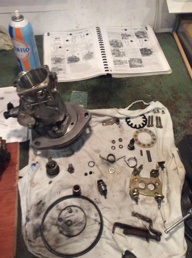

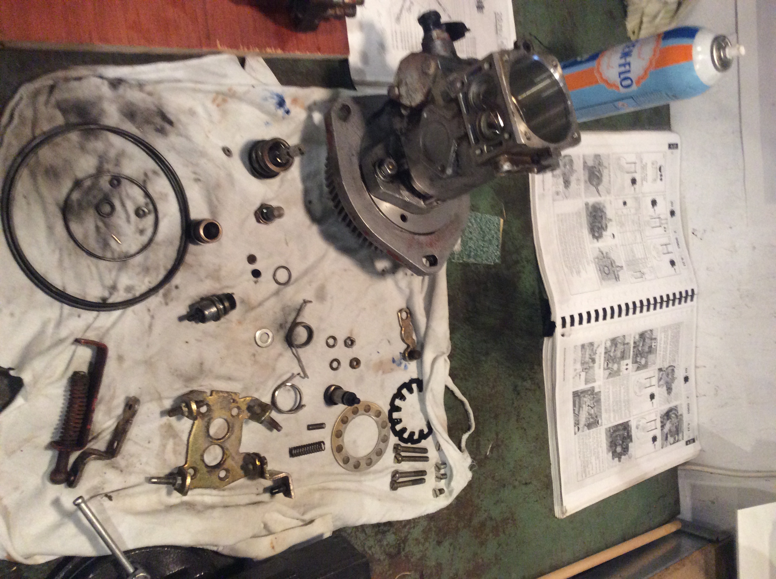

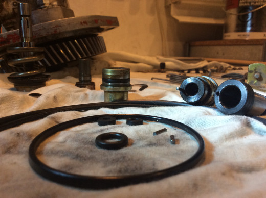

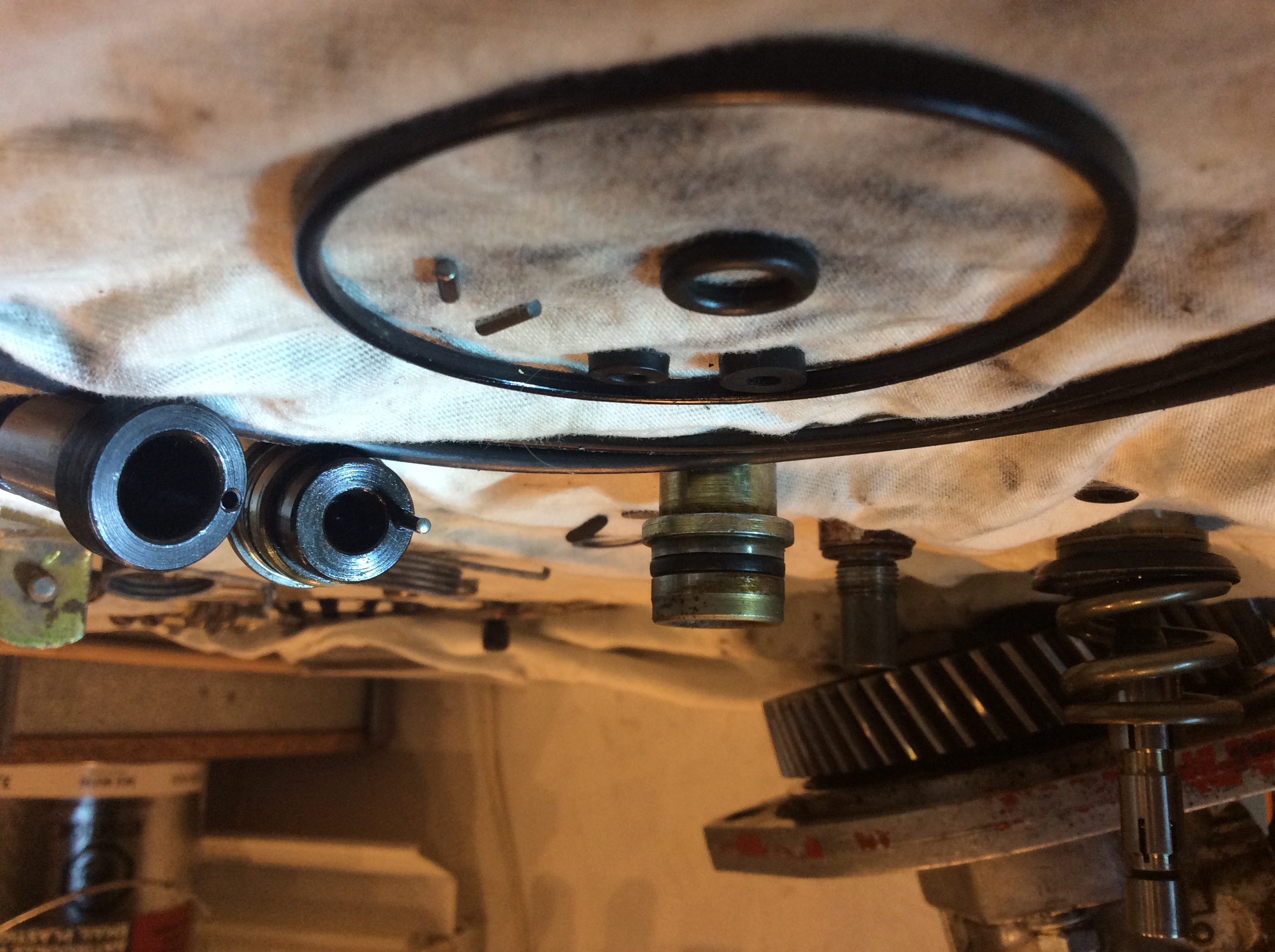

Voilà ce que j'ai de mon côté...
Le réglage de la tension du câble de la tirette est assez difficile (casse cou*lle) à régler, trop raide le moteur démarre pas ou devient vraiment mou à l'accélération, trop libre, la tirette ne stoppe pas le moteur...
De mon côté la tirette ne fait pas totalement stopper, ça ratatouille, j'utilise le fowa pour çà, mais faut faire gaffe à froid avec les bouteilles vide de ne pas avoir besoin de stopper le moteur... Là faut tirette et calage à l'embrayage.
L'outil de calage se trouve sur le net à pas trop cher, une cinquantaine de €, utile de l'avoir en permanence à bord, au cas où...
Voili voilou.
Si ça peut servir...

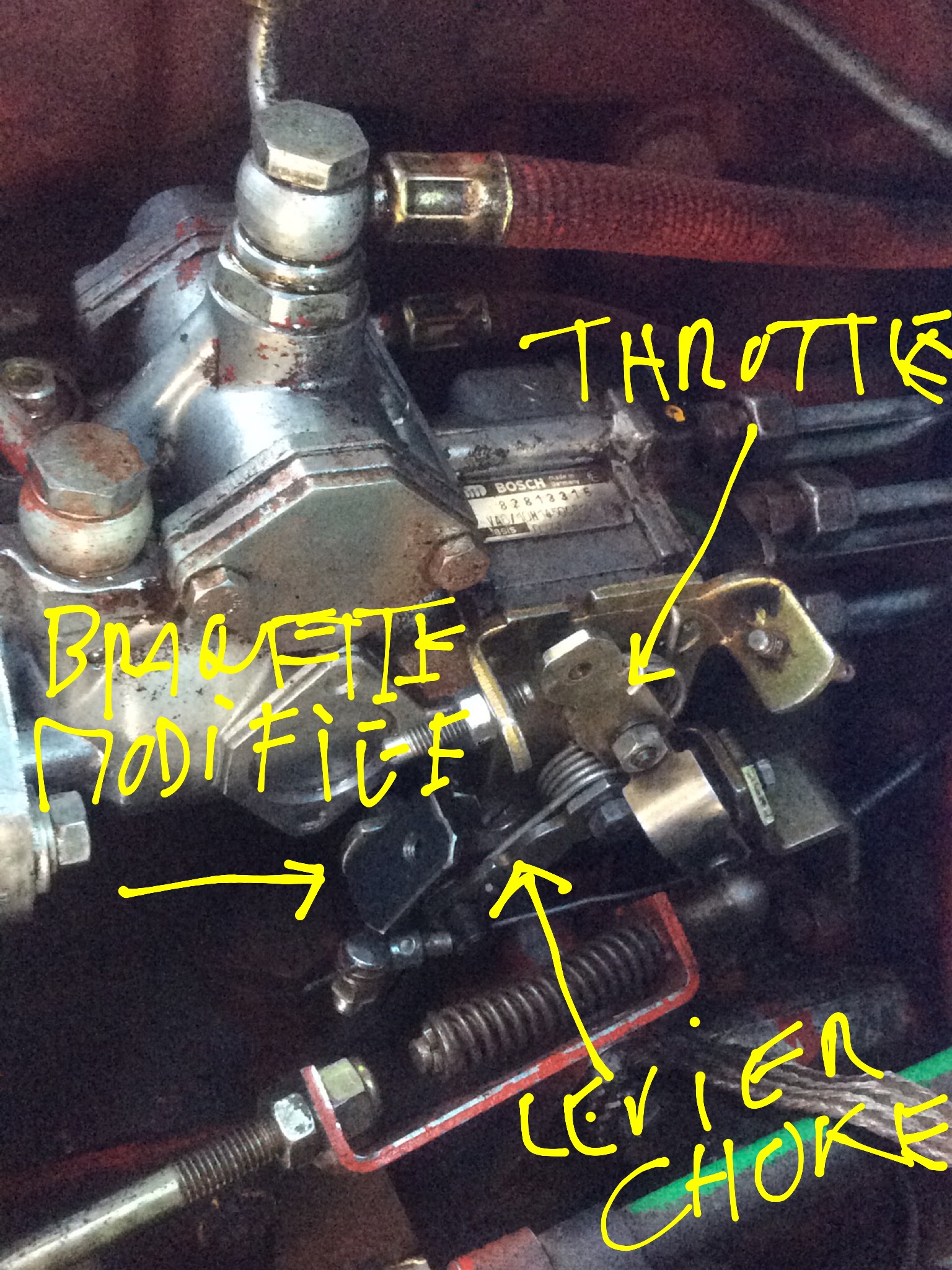

Bon c’est réparé!
J’ai modifié la pièce qui permet l’ajustement de la course du levier d’arrêt moteur, afin de pouvoir avoir le meilleur ajustement (moteur tourne rond) et d’arrêter sans devoir caler. La course est plus longue désormais .
Par ailleurs, j’ai fini par comprendre que le câble de la tirette d’arrêt avait été déplacé, ce qui expliquait qu’il semblait trop court pour tirer à partir du côté haute pression de la pompe (à droite).
