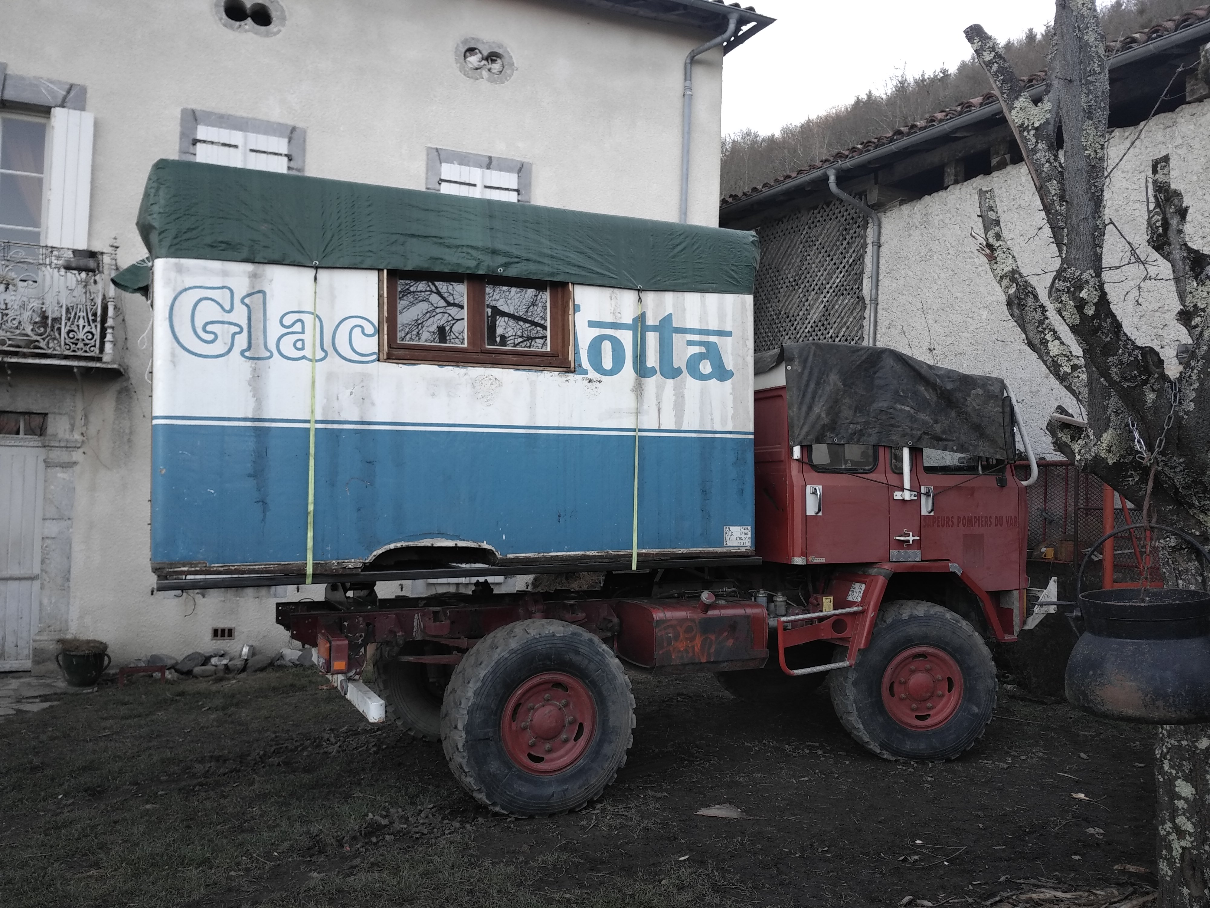

Voilà la caisse!!!! La fin de semaine va être au top!!! fouet

Pendant l effort!!!

Vu de la fixation 3 points, qui fait bien le travail!!!

virus31 a écrit : 17 févr. 2019 10:58 Vu de la fixation 3 points, qui fait bien le travail!!!
Ćest possible d’avoir plus de photo et/ou plus d’explications sur cette fixation ?
Nous c’est pas une caisse de glaces qu’on a mais une caisse d’un traiteur :).
Merci,
virus31
Grand Gourou
Grand Gourou
Messages : 156
Enregistré le : 05 juin 2017 13:37
Re: IVECO UNIC PC 75 PIMPON!!!!
Message par virus31 »
Salutations, pour la fixation 3 points on a choisi de faire la partie fixe à l'avant et le point mobile à l'arrière car vu la taille de la caisse c'est ce qui convenait le mieux... On a utiliser du tube carré de 4cm pour le faux châssis et pour le point bascule lui même de l étiré de 2cm d épaisseur !!!! Ça bougera pas !!! Pour l articulations Tube inox 3cm avec une entretoise qui rentre pile poil en dedans une bague certie à chaque extrémité et un graisseur.
