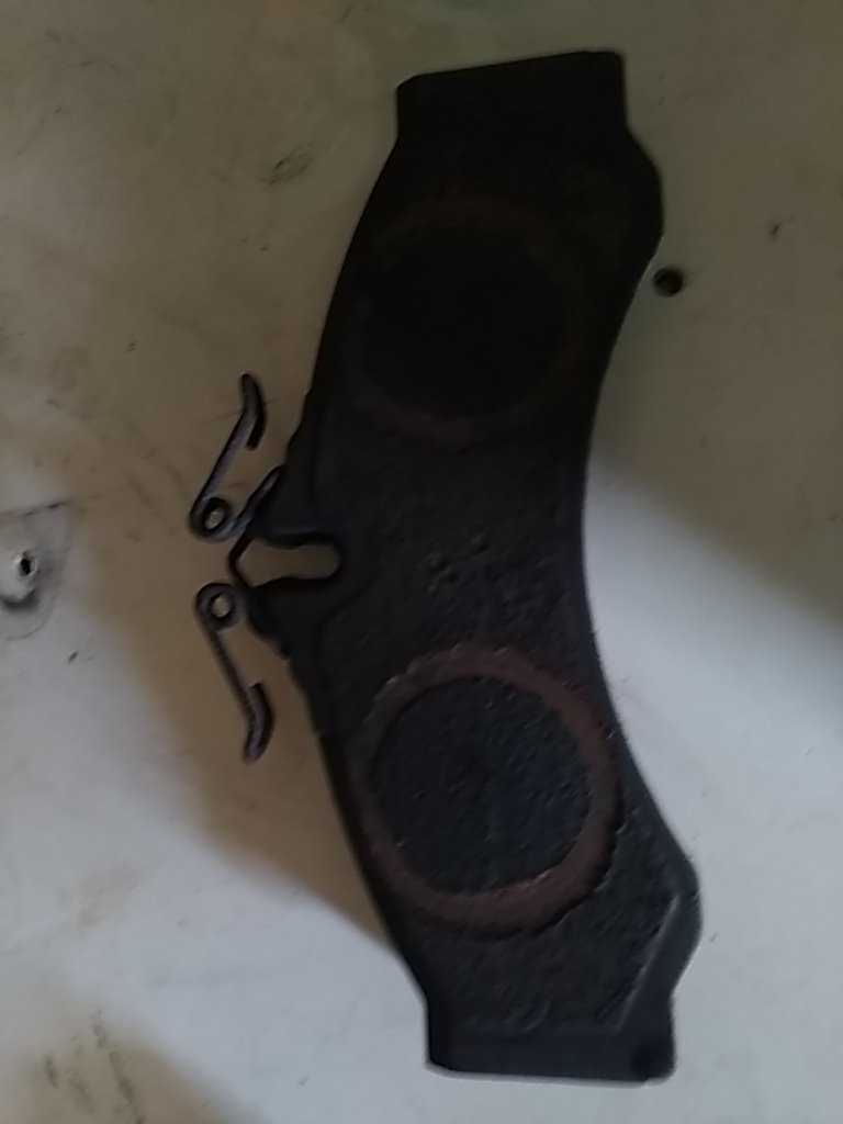

Je suis à la recherche de plaquettes de frein pour mon SCAM et en passant par l'importateur officiel NEGOCIAL c'est 205€ HT le jeu + 50€ de frais de transport alors qu'il y a une petite différence sur l'accroche des ressorts de celle des IVECO 55S17W 4x4 qui valent 75€ HT le jeu en France.
quelqu'un d'entre vous aurait il une photo de plaquettes d'IVECO 55S17W
Plaquette SCAM
Plaquette IVECO 55S17W je crois sur lesquelles je ne peux mettre les ressorts ce qui fait que j'ai environ 2m/m de jeux
Merci de votre aide

Salut
Effectivement l'accessoire
82519900
Kit d'accessoires, plaquette de frein à disque
Pourrait sûrement faire l'affaire

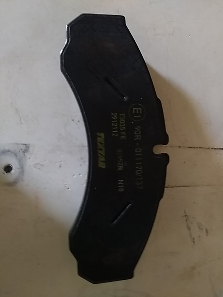

Voila des plaquettes pour SCAM à un prix raisonnable
TEXTAR
Kit de plaquettes de frein
2915301
Gérard

Hello Gérard tu as déjà essayé de les monter ? Si ça correspond c'est top :D merci du tuyau

Oui je confirme elles sont montées et tout va bien,
A l'occasion de regarderai les mâchoires arrières mais pas d'urgence pour moi

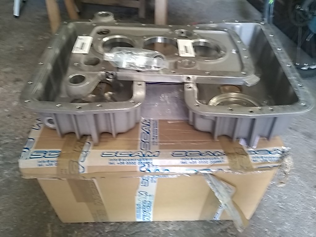

Prochain boulot, refaire une boite transfert avec 2, j'ai commandé les 2 carters et la plaque intermédiaire en neuf

Je vais me mettre sur la rénovation de ma boite de transfert
Je change les carters car les alésages recevant les roulements ont pris chacun environ 3/10ème de jeux
