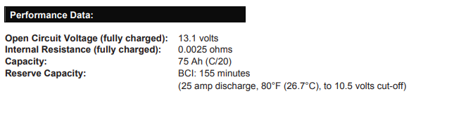

https://d26maze4pb6to3.cloudfront.net/o ... _55_en.pdf
Tu peux tester tes batteries une par une, pour voir si elle est encore bonne :
@ 25A de courant de décharge elle ne doit pas descendre en dessous de 10.5 V après 155 minutes.
Bon, faut pas le faire trop souvent car elles n'aiment pas trop descendre à ce niveau de tension ... mais c'est juste pour faire un test de capacité ...

si j'ai bien compris il n'a pas la 55 mais la 42 qui elle fait 55Ah.
Donc les perfs doivent être :
Performance Data:
Open Circuit Voltage (fully charged):13.1 volts
Internal Resistance (fully charged):0.0028 ohms
Capacity:55 Ah (C/20)
Reserve Capacity:BCI: 120 minutes
(25 amp discharge, 80°F (26.7°C), to 10.5 volts cut-off)
