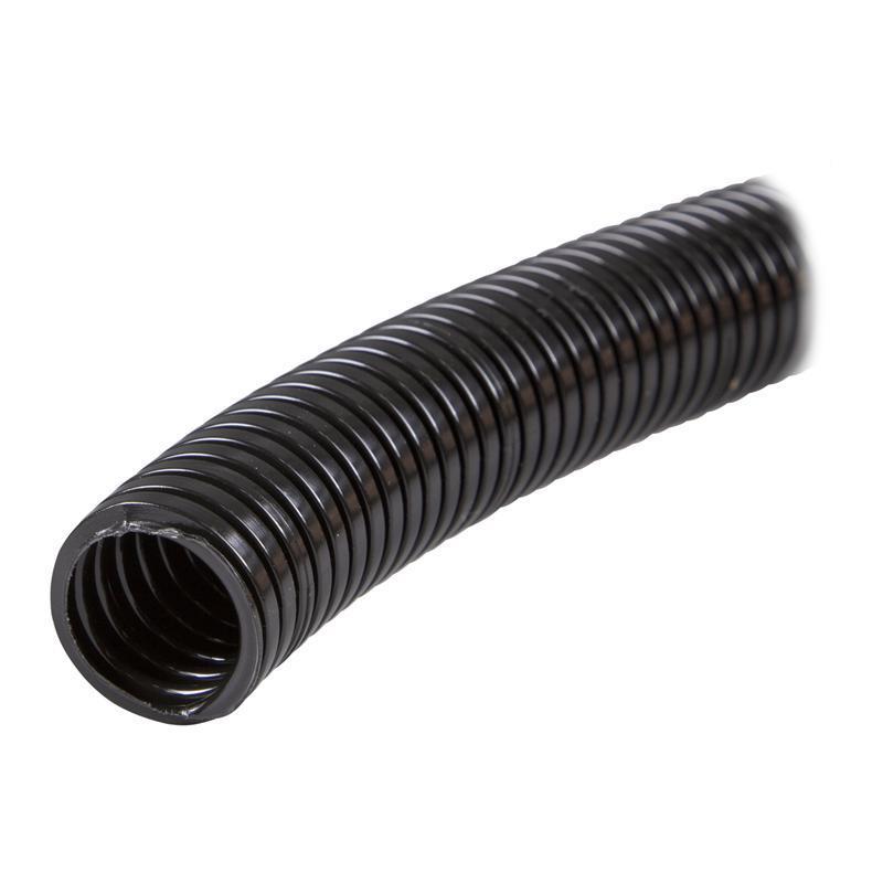

Voici mon interrogation, je possède pas mal de mettre de fil électrique souple mono brin en 1,5 et 2,5 mm, je voulais réaliser mon élec en passant dans une gaine plastique classique un peu comme dans une maison ,est ce aux normes ?

Pas de problème pour ta gaine, la seule interdiction est de mélanger du 12/24 (basse tension) avec du 230 (hte tension) dans une même gaine/goulotte.
J'imagine que c'est du multibrins souple en 1x1.5 ou 1x2.5mm² dont tu parles...

Non non pas du rigide ! Je ne fais pas une maison ...
J ai des kms de fil SOUPLE , je voudrais donc passer 2 fils SOUPLE dans une gaine et savoir si c est autorisé .

Oui pas de soucis, mais regarde les abaques qui te donnent la section du fil par rapport à la longueur et l'intensité du consommateur
Je te conseille les embouts spéciaux fil souple pour les connections

Il faut juste que les fils reponde à la norme HD21, HD22 ou ISO 6722
https://www.classicautoelec.com/fil-ele ... 075mm.html
Et les connexions des câbles en extérieur doivent être enfermées pour avoir une protection conforme au moins à l'IP44 selon l'EN 60529.
