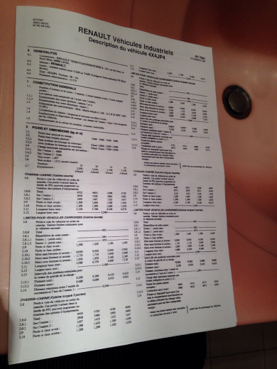

Bonjour a tous
Je viens de faire l acquisition d un m 150 de 96 ex pompier..5 places.carte grise vasp je suis en pleine réflexion de l aménagement et de l équipement mais plusieurs questions me taraude..
Souhaitant l homologuer vasp autocaravane est ce possible de poser un Shelter sur twist lock?
Le faux châssis doit il obligatoirement être fabriqué par un carrossier agrée ?
Quelq'un peut t il m éclairer sur la longueur maximal de la cellule?
Merci d avance 😉

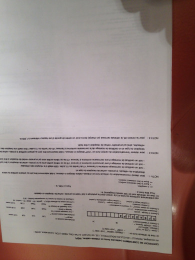

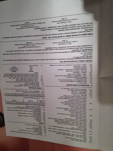

Message par Eole. »
Ci joint les photos du barré rouge..elles ne sont pas très clair helas

Salut et bienvenue ,
Première chose , Pour connaître La cellule Max possible il faut donner ton empâtement

Message par Eole. »
Merci😉.
Si je vois bien c est 2.850.
pic bois 25
C'est marqué là.
C'est marqué là.
Messages : 620
Re: Besoin de conseils Faux châssis..
Message par pic bois 25 »
bsr bvenu
tu dois pouvoir mettre 348 sans ferrures et 360 avec les ferrures!!! il y a aussi moyen de gagner 20 cm contre la cabine! :thumbup:

Ok dac merci les gars 😉...j' ai cru voir quelques part que Renault trucks pouvait délivrer une dérogation permettant de gagner quelques centimètres..cela parle t il a quelqu'un.?car le projet de base était de poser un Shelter d environ 4500.
Cordialement.

Message par xavier-64 »
tu peux contacter Renault pour demander une attestation en présentant ton projet.
Les Contact RVI (Renault PL) se font par l'intermédiaire des Renault Truck Locaux.
Pour les Ferrures elles sont fixes... les accessoires sont mobiles.
