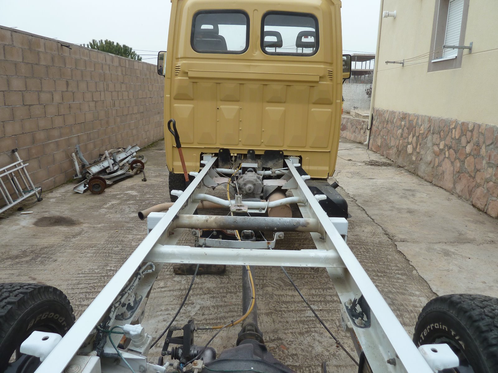

Salut
la base est un châssis de cabine, avec moteur b120, et le reste ponticelli, l’idée est de monter des pneus 37x12,5x17 "les essieux et le transfert ont 30 000 km et sont sortis d’un ancien pompier, aimants. Je l'ai déjà réservé, pour mettre en place une cellule de logement pour y vivre. une recommandation? J'ai déjà lu tout le courrier du transfert et de la chaîne ...
Y aurait-il un autre transfert compatible?
Merci!!
Merci!!

Re: Ponticelli
Un B120 4x4 ? B120 4x4 Ponticelli ?
Des photos, des photos, des photos….
Re: Ponticelli
Si j'ai bien compris, c'est un B120 auquel on a greffé une transmission Ponticelli provenant d'un B 4x4 ex pompier. Je ne connais pas la réglementation espagnole mais en France ce type de bricolage peut poser de sérieux problèmes au contrôle technique.

Re: Ponticelli
pas mal...
s'est un empatement long ? il me semble voir un relais au niveau de l'arbre de transmission arriere
pas mal...
Re: Ponticelli
Avec une belle cellule ca devrait être top, par contre il faut absolument des pneus plus haut ( look )
Re: Ponticelli
oui, il y a 60 cm de plus entre les essieux qu'un ponticelli standardcome 09 a écrit :salut
pas mal...
La transmission a été réalisée sur mesure et le transfert a été augmenté pour s’aligner davantage sur la boîte de vitesses.
