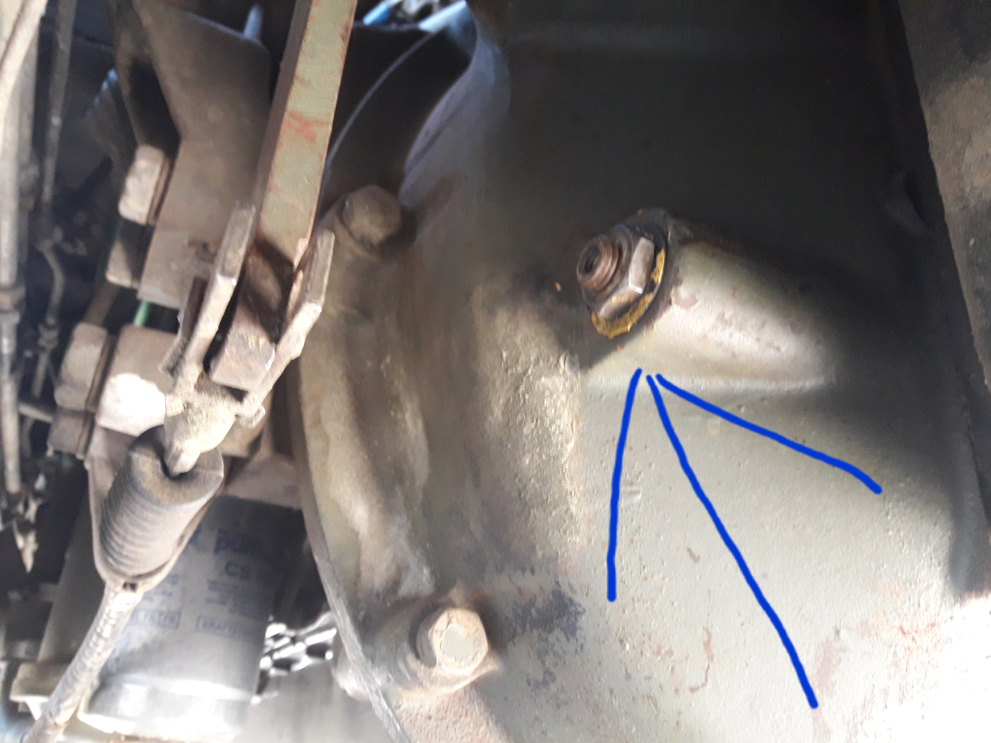

Juste une question concernant les graisseurs du SM8, TRM4000.
Sur la direction, il est dit dans le manuel qu'il y a 4 graisseurs, mais je n'en trouve qu'un seul...? :roll:
Et, pour le graisseur de la cloche d'embrayage, de la fourchette en fait, je n'ai qu'un trou fileté....voir photo...
Est- ce que le graisseur se serait fait la malle? Et dois-je en remettre un?

oui il s'est fait la malle,remet en un...et je ne peut que t'enjoindre a investir dans un truc absolument génial,tadaamm la pompe a graisse electrique

Merci pour ta réponse ...on va remettre un graisseur... 8)
Mais...une question encore...quand on graissera à cet endroit, où ira le trop plein de graisse???...pour tous les autres points, on voit bien vomir la graisse....sauf pour le graisseur du galet tendeur du compresseur...est-ce qu'une fois la cloche pleine ça s'arrête?? :mrgreen:
Il doit bien y avoir un petit logement pour arrêter de faire le Shaddock...non....?? :lol:

Coucou les Crom's
Voilà où ça va... ;)
Donc faut pas y mettre une cartouche complète ! :lol:

effectivement comme dit Thierry faire gaffe a la quantité de graisse pour la butée
sur ta photo Thierry, on vois l' arbre primaire graisser. hors le flexible n'alimente que la butée et celle-ci ne communique pas avec l'arbre primaire de boite qui, comme sur la tof, a été généreusement badigeonner a la main en vu d'un remontage...
a mon avis quelque coup de pompe genre 5 ou 6 coup suffisent pour la butée...je ne vous explique pas les conséquences d'un excès de graisse dans tout se bordel... :mrgreen:
