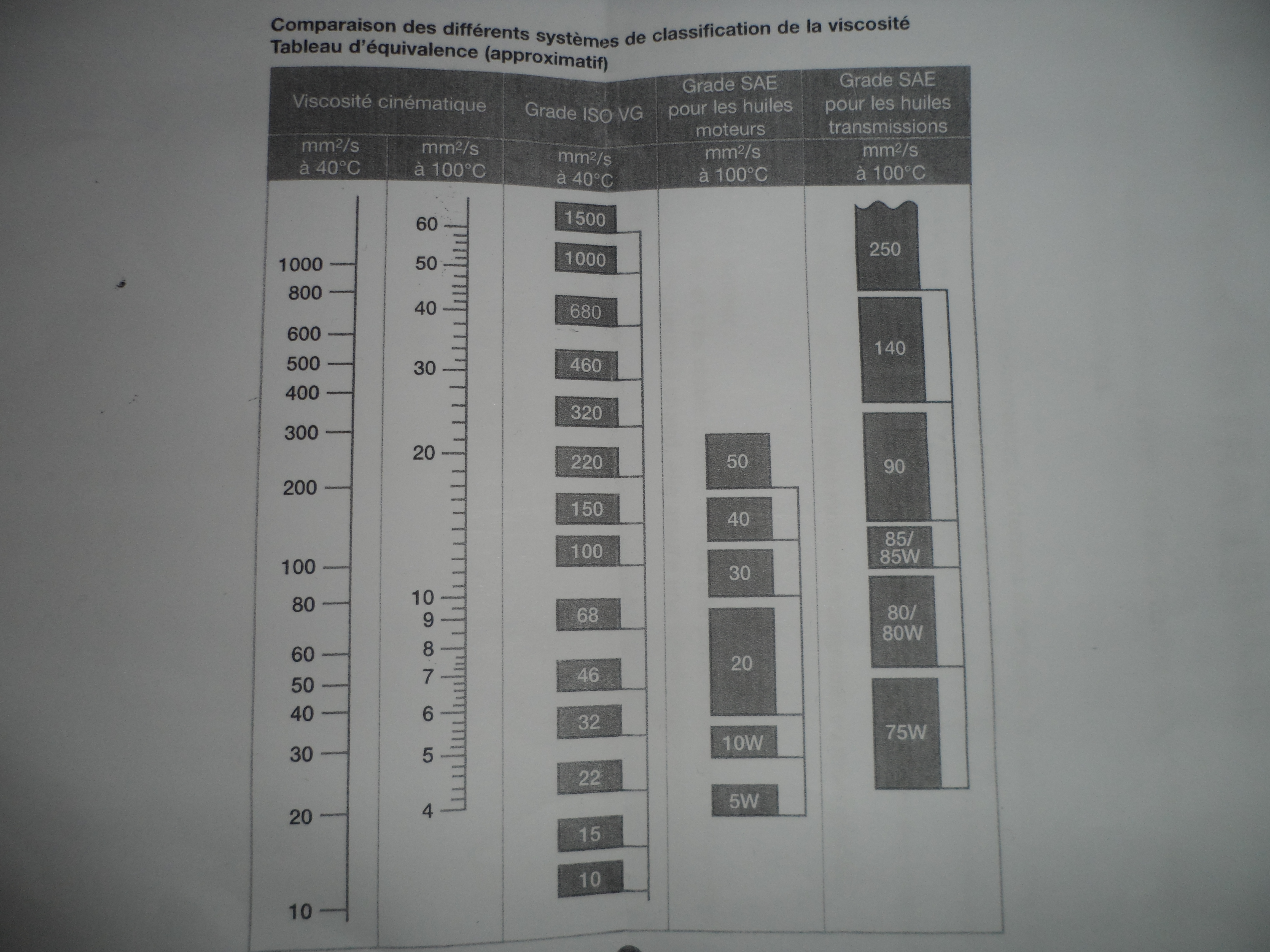

D'abord, voici un tableau qui récapitule la logique de viscosité en fonction des huiles (ça devient surtout intéressant pour les boites de vitesse) :

Pour infos et si ça parle à quelqu'un, le fameux vendeur d'Avia et notre revue technique préconise pour la boite de vitesse de l'huile moteur monograde 30 ou 40. A la lecture du tableau ci-dessus, une 40 moteur correspond à la 85w90 transmission. La plupart des 85w90 correspondent plutôt à des 130 mm²/s à 40°c et donc sont très souvent au minimum du grade SAE 90. L’intérêt de l'huile moteur 40, c'est, une bonne performance, une bien meilleure tenue à chaud (elle brule beaucoup moins que les 80w90) et comme elles sont faites pour les moteurs, elle tolère beaucoup de métaux (bronze compris, si jamais les entretoises de la BV le sont).

moi j'avoue que je ne sais pas pas ce que c'est qu'un moteur MIDS062045 ...... Essence , diesel , ??? 3 l, 6 l ???? V12 ? année 1980 , 1950 ?
Pour le tableau , j'arrive pas à lire , peut tu faire mieux ?
Tu cliques sur la photo?

Hé oui Pepere t'as bien raison il manque des précisons : le MIDS en question fait presque 10l de cylindrée, une ligne de 6 cylindres avec un turbo et a été produit dans les années 85/90. C'est un avant euro 0, mais il n'y a pas non plus de manivelle pour le faire partir (ouf!).
Oui pour le tableau, même si en cliquant dessus vous trouvez ça peu lisible, je peux le scanner...
