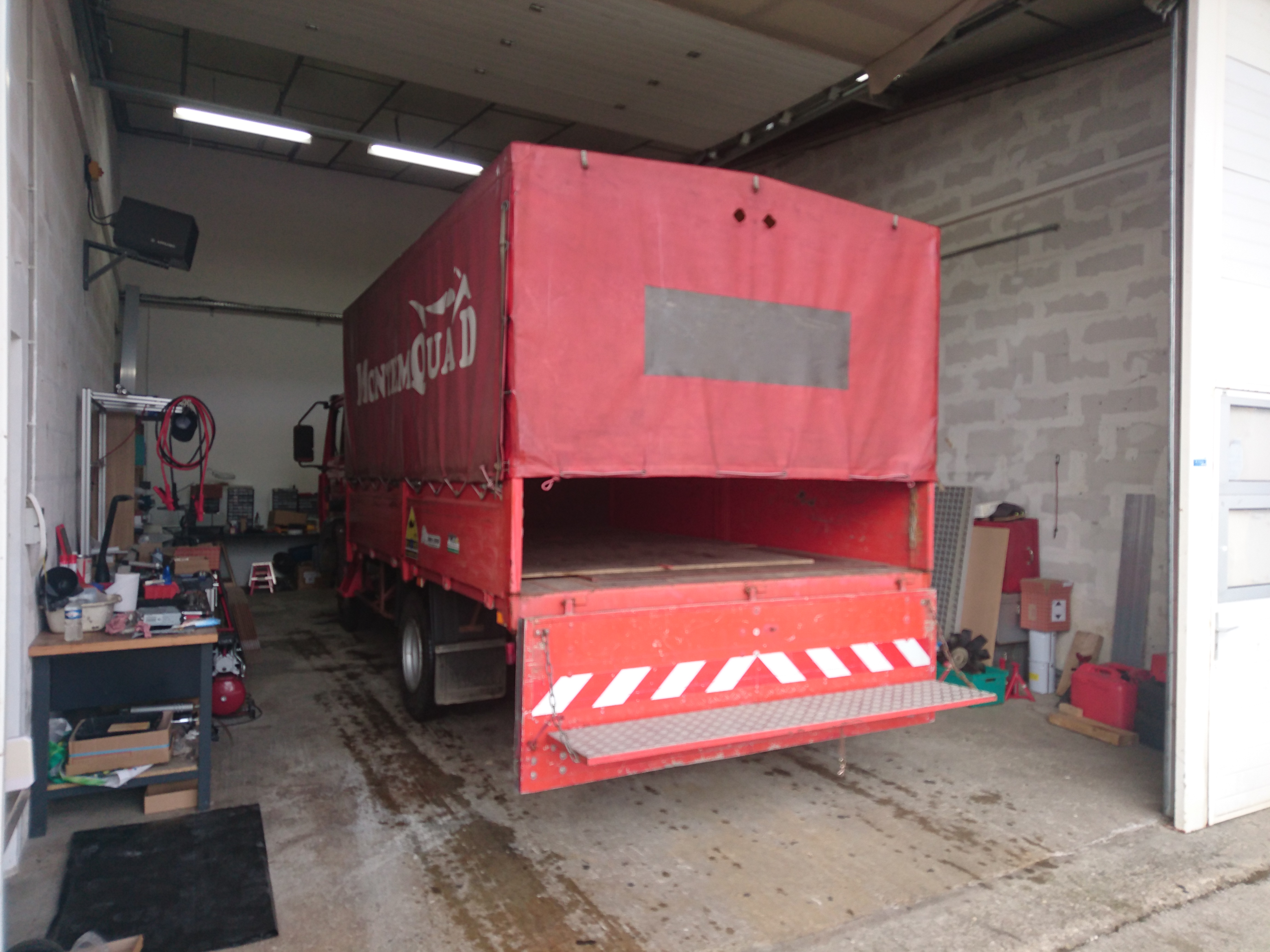

Je recherche une caisse pas nécessairement isolée à fixer sur un plateau d'un S160 double cabine.
Je souhaite une caisse qui fasse L<3,8m l<2,4m et H intérieure 1,9m (taille du plateau). Idéalement un shelter M59
L'idée est de retirer les arceaux de la bâche et les ridelles et de créer les ancrages de cette nouvelle caisse dans les logement des supports d'arceau existants.
Je voudrais éviter les cabanes de chantier et container maritime en tôle ondulée.
La plupart des shelters que j'ai vu font 4,5m de long. Qu'en est-il (au niveau de la législation) si la caisse dépasse à l'arrière de plateau ?

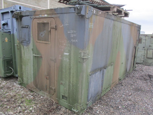

J'ai trouvé ça:
Ca ressemble à un shelter Zeppelin FM2 mais de taille un peu différente et sans les accroches ISO
Longueur 4,4m (Zeppelin 4,25m)
Largeur 2,1m (Zep 2,2m)
Hauteur 1,92m (Zep 2,1m)
C'est vendu 1500 € HT
Votre avis ?
SYLVAIN110
Schtroumpf mecano
Schtroumpf mecano
Messages : 126
Enregistré le : 22 juil. 2018 11:42
Re: caisse
Message par SYLVAIN110 »
Si tu peut pas tenir debout dedans c'est pas pratique....
Le zeppelin fait 192cm intérieur et faudrait pas moins....
kastor.agri
Expert Renault
Expert Renault
Messages : 95
Enregistré le : 25 janv. 2018 07:26
Re: caisse
Message par kastor.agri »
SYLVAIN110 a écrit :Si tu peut pas tenir debout dedans c'est pas pratique....
Elle fait 1,78 intérieur. C'est un peu juste j'avoue :(
