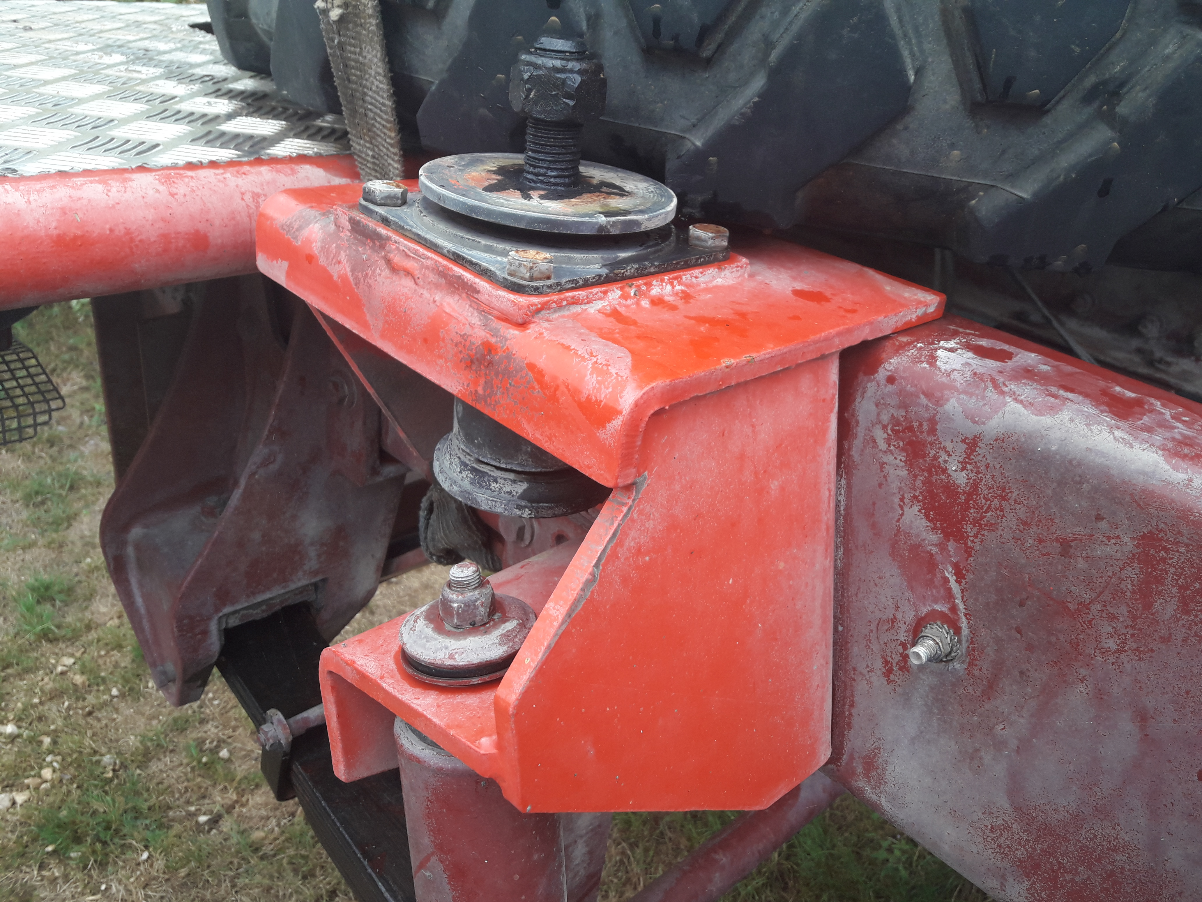

Mon 110/170
pic bois 25
poil de carotte
poil de carotte
Messages : 592
Re: Position du 3 points...
Message par pic bois 25 »
Et derrière
pic bois 25
poil de carotte
poil de carotte
Messages : 592
Emplacement

pic bois 25 a écrit :Et derrière
Salut Jeff :)
En regardant tes photos je me pose une question...
Les faux châssis sur la bascule ne touche pas le châssis.
Mais à l’arriere, il est posé dessus ou bien il est en suspension par les Silentblocs?
