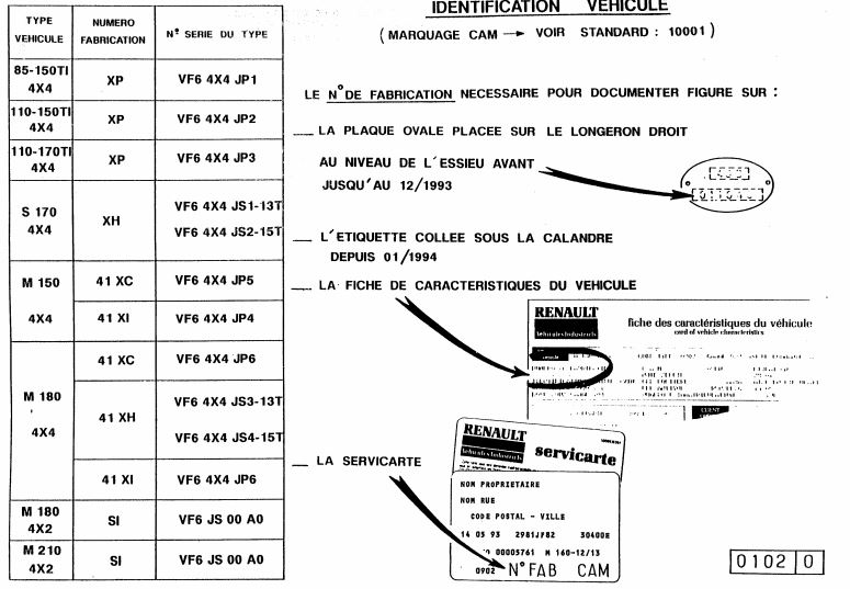

Je connais quelqu'un qui vend un PL renault 4x4. 350000 kms. La cabine a été repeinte, aucune indication sur la portière et la personne n'a pas l'air de trop connaitre...
Par contre, le type sur la CG est JS00C2. J'ai regardé sur internet et j'ai l'impression que cela correspond à un S170, est-ce exact ??
C'est un camion benne avec grue, ce qui me va très bien puisque je suis dans la construction. Au niveau puissance, ça donne quoi ?
Actuellement j'ai un mercedes 1314 avec benne et grue. A vide et sur du plat, ça va a peu près mais dès que je charge un peu, c'est la cata....je n'avance plus !
PTAC du mercedes : 13T
PTAC du renault : 15.4T
L'idée serait de m'en servir pour le boulot au départ et de lui mettre une cellule par la suite...
Il en demande 9000 euros. Tout fonctionne, juste un joint de vérin à changer sur la grue.
Ça ne me paraissait pas très cher, qu'en pensez-vous ?

JS00C2 ... connait pas à part les M180 FPT et M210 mais en 4x2 ... qui sont en JS00A0
Les versions 4x4 PL on dans leur type, après 1990 l'indication 4x4 ex: 4x4JP1 ou 4x4JS01 le JS00 existe pour la gamme 4x2 FPT (Fourgon Pompe Tonne) ou autrement dit Pompier.
Je ne connait pas le JS00 C2 ... si tu as quelques photos et photo des plaques d'intentifications.
Théoriquement le 15T serait en 4x4JS02
Après le tarif est correct !

En effet la mention 4x4 est arrivée à partir de 1989-1990, avant se sont des 4x2 transformé en 4x4 (Sinpar).
il y a eu aussi des 4x2 transformé jusqu'en 1992 ... mais généralement les nouvelles série ont la mention 4x4... j'usqu'aux M180.
les M210 eux reprennent une identification du type sans la mention 4x4...
Donc pas facile de s'y retrouver... mais à faire attention... les JS 00 sont des 4x2 donc sauf à avoir le complèment de BR pour la transformation en 4x4....
Si tu as des info additionelles, photo de plaques... ou autres... on est preneur pour pourvoir l'identifier !

Effectivement le cam est de 1988 donc ça pourrait être un 4x2 modifié en 4x4. Si c'est bien la bonne carte grise, est-ce gênant ?
Est ce qu'ils ont tous les vitesses courtes ?
Tony, aux mines ils ne regardent pas si le numéro d'identification est identique sur la CG et sur le cam ?
Pour le moment, je ne l'ai pas encore vu en vrai, je vous tiens au courant quand j'aurais plus d'infos.
Bonne fin d'année à tous !

Normalement il regardent la concordance entre la CG, la plaque constructeur et la frappe à froid sur le châssis. C'est la base, au moins pour la 1 ere fois qu'il voient le camion, même les contrôleurs cools

Pour le CT pareil, ils contrôlent la concordance des plaques et frappes à froid.
Pour le puissance, il est donné pour 182ch et je pense tous les avoir
il tourne très bien et tient bien le régime même en faux-plat.
Pour çà il est un peu mieux que mon ex M180 qui lui avait du mal à tenir le regime.

J'ai eu la personne au téléphone, c'est bien un 4x4 avec boîte courte.

Je voulais vous tenir au courant pour le camion...que je n'ai pas acheté du coup.
Aucune mention 4x4 sur le barré rouge, pas trouvé le num châssis donc je ne savais pas s'il correspondait à la CG et contrôle mines pas à jour.
La benne était hs, corrosion perforante au niveau des petites traverses dessous, grue vraiment vieille...
Dommage...
En attendant de trouver mieux, je préfère garder mon 1314 qui est tout neuf par rapport
