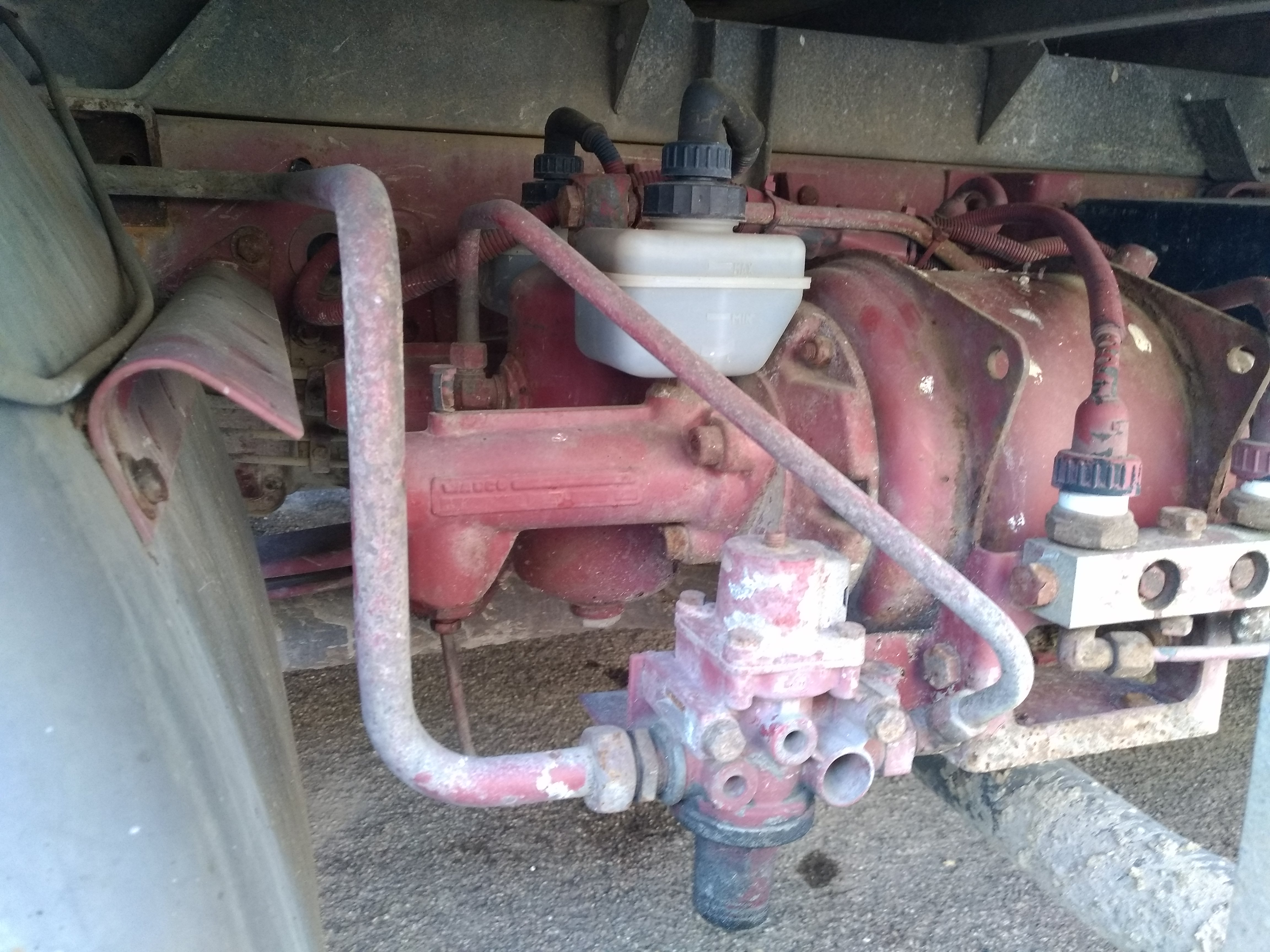

Il y avait bien un peut d'eau dedans .
C'est quoi se truc en premier plan ?
Famille Cromagnon

Ce n'est pas justement le dessiccateur ?
Mais, nous ne sommes vraiment pas doués pour ça.... ;)
Mais c'est quoi aussi tes deux petits réservoirs, c'est pour mettre de l'antigel ?
Sinon, notre branchement pour faire office de gonfleur...Suivre la flèche. ;)

Alors là mon pauvre.....
Je ne sais pas

Jerem09 a écrit :Alors là mon pauvre.....
Je ne sais pas
Faut ouvrir les petits réservoirs et voir ce qu'il y a dedans... ;)

non ça s'est le régulateur de pression,sur les dessiccateur il y a un cartouche (un peut comme les filtres a huile) dans cette cartouche il y a du charbon ou dans le genre qui capte et garde l'humidité...

come 09 a écrit :non ça s'est le régulateur de pression,sur les dessiccateur il y a un cartouche (un peut comme les filtres a huile) dans cette cartouche il y a du charbon ou dans le genre qui capte et garde l'humidité...
C'est parce qu'on nous a trompassionner avec le petit réservoir noir en dessous... :mrgreen:
Mais maintenant que tu le dis, c'est vrai que sur le TRSM il est en dessous et il est relativement gros. ;)

Bonsoir les croms!!! la flèche c'est pour montrer que le liquide est presqu'au mini! :lol:

Mais non, c'est pour montrer le dessiccateur...Mais en plus ce n'est pas notre camion...... Mouhaha

C est quoi ce camion? :102:

Apparement un Renault 110-150....?

non j'ai pas d'iveco,(enfin si je vient juste d'acheter un 35s9 nacelle de 16m qui vient de chez stockbat) sinon j'ai un man 8.113 benne, t'a du le voir passer par ci par là...
croms: je crois que ce petit réservoir est un séparateur d'huile,s'est implanter exactement pareil sur mon s130....la photo s'est pas la loco a joen ??

C'est sur le 110-15 de ALL66 qui est en Algérie...
mais on ne sait pas si c'est vraiment le dessiccateur ...?

ha oui ok..maintenant il est en g 340 6x6...
comme je disait il me semble,(pas sur) que s'est un déhuileur

Voila sur le mien!!!

Chez RVI chaque CAM est unique :mrgreen: :mrgreen: :mrgreen:
Le premier est à freinage hydraulique à assistance pneumatique.
celui de Pic Bois, Fab 38, Mirus et le mien sont identiques mais à assistance pneumatique..... et dessiccateur/dégraisseur/filtre nettoyable et non à cartouche comme les M180 et M210 voir M150.
Les 110/150, 85/150-130, 95/150-130, .... venant d'une conversion d'un 4x2 vers 4x4 (JP1A et JP2A) sont la plupart du temps a freinage hydraulique à assistance pneumatique. le 110/150 de Marc, Bucéphale par ex.

Ça laisse supposer que les camions qui n'ont pas d'hydraulique n'ont pas de déshuileur ? :roll:
