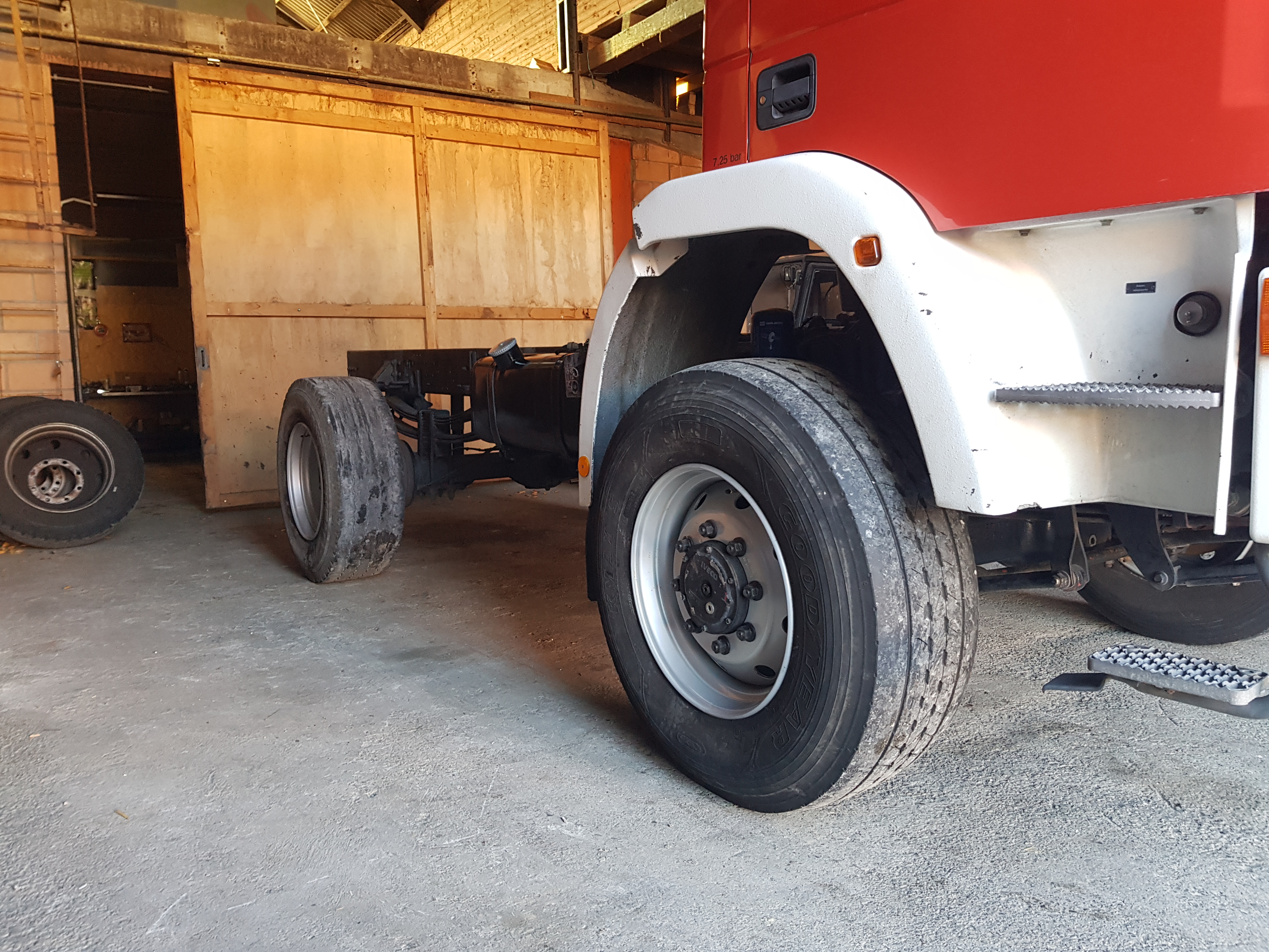

Et voilas les jantes sont arrivés de chez bouzinac!!!
Bon les pneus c'est du provisoir hein :?

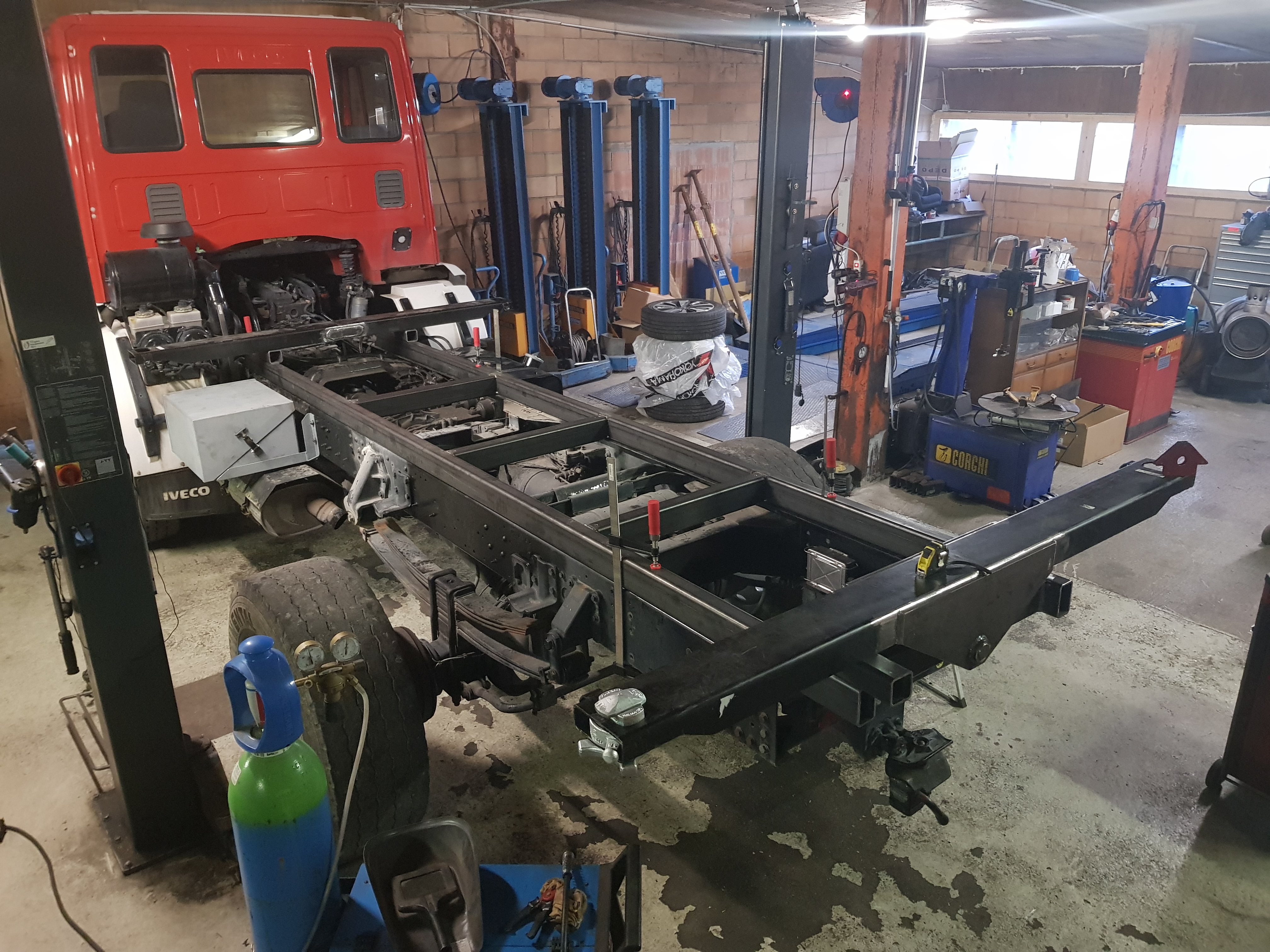

Et voilas ce sera un trois points....
ça avance gentiment mais ça avance...
Reste à souder la traverse devant et fixer le faux châssis et essayer de poser le shelter dessus.... :mrgreen:

Salut à tous
Quelques questions... ;)
L'axe du pivot passe de part en part la traverse ?
Ou une pièce de chaque côté ?
Pas de renfort sur la traverse ?

Famille Cromagnon a écrit :Salut à tous
Oui un axe qui traverse tout et il va y avoir un petit renfort sur la traverse mais vu l'épaisseur ça va pas bouger...

En prévision d'un passage cabine / cellule, je pense qu'il vaut mieux que ce soit l'avant qui soit fixe.
Camiva a corrossé mon 14t comme ça (le pivot est à la verticale du pont par contre), et une cellule fera jamais le poids de l'équipement pompier et ses 4m3 d'eau.
Par contre, pourquoi avoir fait un faux châssis, tu rigidifies et tu montes la caisse?

Roolio a écrit :En prévision d'un passage cabine / cellule, je pense qu'il vaut mieux que ce soit l'avant qui soit fixe.
Je suis plus loin que la fin du châssis donc obliger de poser sur un faux châssis sinon fallais rallonger le châssis....
Et je suis à 3.40m au plus haut de la caisse...

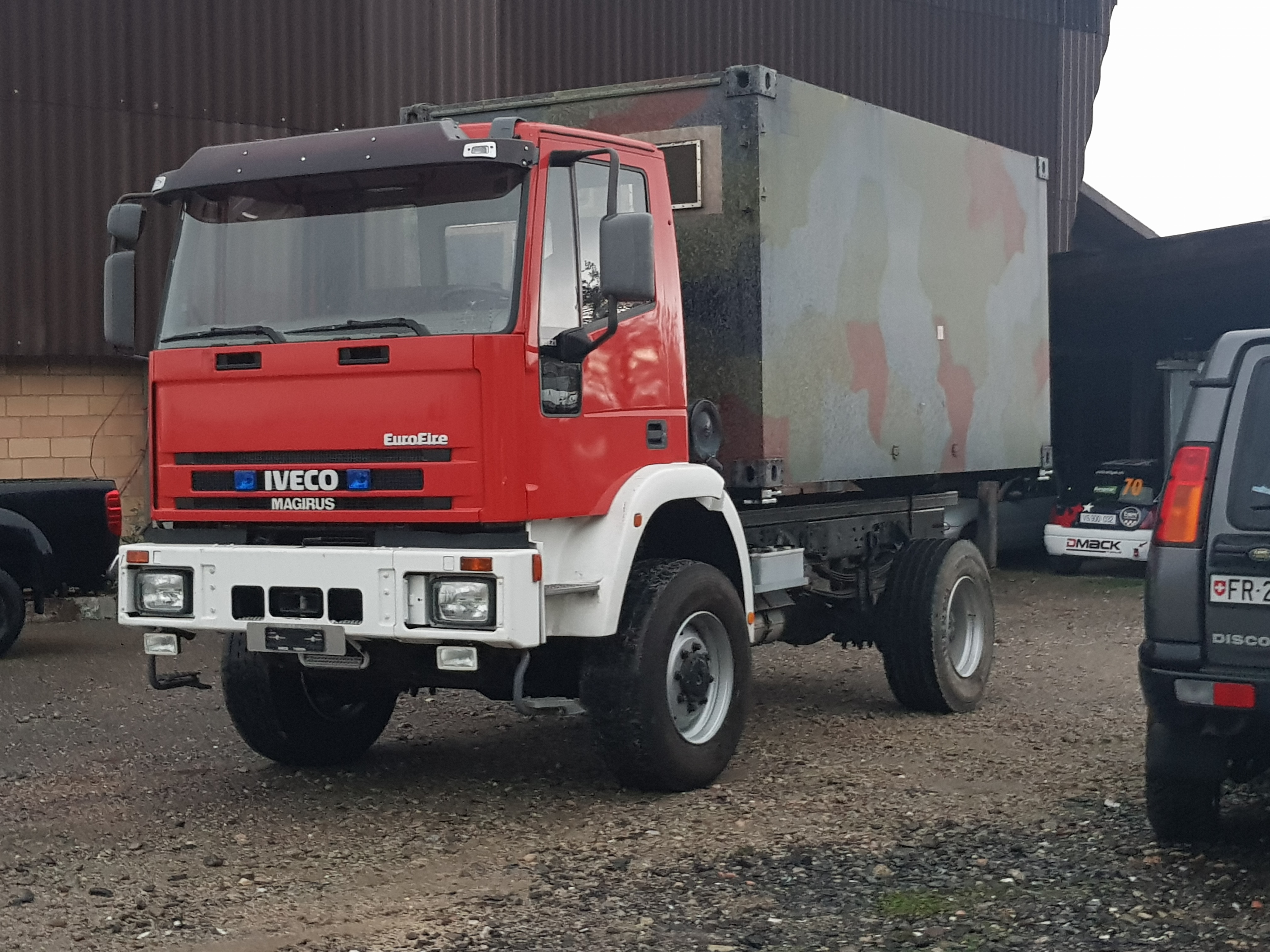

Et voilas la caisse poser pour voir ce que ça donne....
Reste à faire les fixation au châssis et de tout souder et faire les essai de froidement :mrgreen:

Roolio a écrit :......Par contre, pourquoi avoir fait un faux châssis, tu rigidifies et tu montes la caisse?
SYLVAIN110 a écrit :....Je suis plus loin que la fin du châssis donc obliger de poser sur un faux châssis sinon fallais rallonger le châssis.......
Juste un avis, mais qui n'engage que nous....
Pendant que tu n'as pas encore tout soudé.... :mrgreen:
Pourquoi ne pas avoir mis ton pivot au dessus des jumelles arrières par exemple pour amoindrir les mouvements latéraux de la caisse...
Avec un support sous ton shelter pour pouvoir reprendre les twist-loock...? :roll:

Ben question de simplicité.... et j'ai discuter avec des personne qui on le même système et qui apparament fonctionne bien....
Toute façon je vais finir de fixer mon faux châssis et je ferais des essai....
