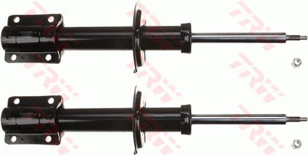

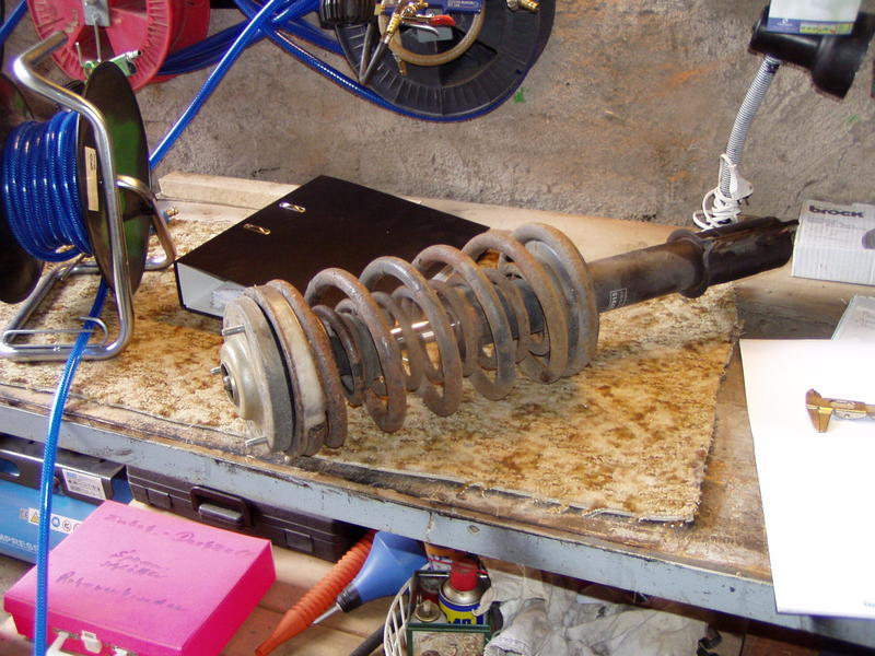

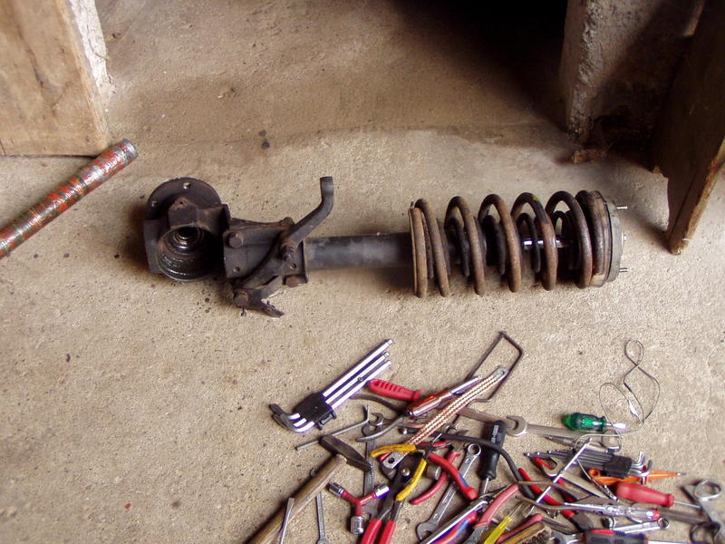

pas évident de répondre,il n'y a pas beaucoup de c25 dangel ici...
ici un amorto j5 dangel
et ici des amorto de j5 4x2 :
du coup je pense que s'est les même....
