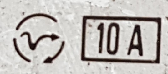

bonjour,
un collègue a un problème sur son G210
il a un gros court circuit, ça fait sauté le fusible associé à ce symbole :
c'est quel organe selon vous ?
merci pour lui ;)
Fab

il a un telma sur le G ?

salut Xavier
je ne sais pas ?
tu pense que ça peut être ce symbole ?
je lui demande, merci
Fab

Il y a rien avec ce symbole dans le manuel de mon g210 :!:
Je regarderais dans la revue technique si je la retrouve :oops:

son camion a bien un ralentisseur électrique
c'est un G de 1996
merci

Un lien avec le fonctonnement du Telma ?
EDIT
j'ai fait quelques recherches mais je n'ai pas trouvé encore. Je suppose le Telma au vu du symbole... mais pas normalisé ISO !!! mais RVI :mrgreen:
il n'y a pas d'autre ecritures... genre E3 ou D2 .... qui reporte en fait les coordonnées du composant sur le shéma electrique...
