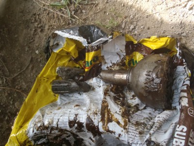

Bonjour a tous,
Me revoila sur le forum pour de nouvelles aventures! :amuseordi:
Le bol a bille - ou joint homocinetique - de la roue avant droite s'est cassé.
Il s'agit surtout de l axe qui sort du bol a bille.
J'ai trouvé la pièce chez brink, mais malheureusement la boutique est trop loin et pour l'instant je n'ai pas trouvé de moyen pour la ramener par chez moi - Nord de l'Espagne - St Jean Pied de Port...
Du coup une question:
Est ce que je pourrai remonter le tout et rouler en 4x2, vu que ce sont les roues arrières qui sont entrainées en rapport long?
Imaginons que je passe en 4x4... en fait ca serait 4x3... y a t il un risque d'exploser l'autre demi train avant - le gauche?
Merci :thumbup:

Oui tu peux rouler sans le joint d'un coté , je te conseille d'enlever l'arbre de transmission avant qui va du pont à la boite de transfert.

du coup je n'imagine pas rouler en 4x3.. enfin si je comprends bien ce que implique enlever l'arbre de transmission de la BT au nez de pont avant.

matko a écrit :du coup je n'imagine pas rouler en 4x3..
C'est surtout que le différentiel du pont avant ferait qu'il n'y aurait aucun mouvement de transmis à la roue...

si: les satellites dans les planétaires font que le demis arbre droit va tourner en sens inverse du gauche... ce ne doi pas être terrible i il a vidanger le pont...perso,en plus de tomber l'arbre de trans je virerai la main meneuse gauche....

come 09 a écrit :si: les satellites dans les planétaires font que le demis arbre droit va tourner en sens inverse du gauche... ce ne doi pas être terrible i il a vidanger le pont...perso,en plus de tomber l'arbre de trans je virerai la main meneuse gauche....
En realité je n'ai pas vidangé le pont, je n'ai pas eu besoin de le faire pour demonter le bol a bille. Bon j'ai sorti le demi arbre par contre, mais il n'y a rien qui a coulé.
Donc Come tu me conseils de supprimer le demi arbre coté gauche aussi? de sorte de passer a un deux roues motrices tout seulement.
J ai entendu parler d'une modif pour passer la BT en 2 roues en vistesse courte. Si je quitte la transmission de la BT vers l'avant, ainsi que les deux demi arbres du nez de pont avant, j'aurai le résultat souhaité sans abimer le matériel? Le nez de pont tout seul sans mouvement, et la BT qui tourne dans le vide vers l'avant? Ca craint pas trop?
- Tout cela en attendant de trouver la pièce bien entendu... et comme ca peut vraiment prendre du temps... - si quelqu'un a un plan dans le 64...
Un repere a faire avant de demonter les demi arbres avant? entre le nez de pont et la roue ou peu importe vraiment? Pour la BT j'avais fait des reperes pour l'arbre de transmission, de ce cote la, je crois que ca ira...
Merci Come et Denis.

du coup si tu n'a pas vidanger le pont tu peut laisser le demis arbre de l'autre coter...et t’inquiète pas tu peut rouler toute une vie comme ça,ça craint pas....et il n'y a pas de pb non plus pour le remontage pas besoin de repérer le pièces,remet juste l'arbre de transmission dans le bon sens: coulisseau coter boite de transfert

Du coup je remonte tout comme ca, avec l axe du bol a bille fendu.
Et cela va me permettre de rouler en petite vitesse, en 4x3 du coup? Ou j'oublie le mode 4x3??
Si je voulais mettre en petite vitesse, il faudrait demonter l arbre de transmission et le demi arbre du pont avant gauche comme on disait non? par securité??
Merci encore!!

non : tu enleve entierement le demis arbre casser,tu n'est pas obliger de demonter l'arbre de transmission entre la boite de vitesse et le pont....mais garde toujour de l'huile dans le pont
non tu ne serat pas en 4x3 car la puissance du moteur ne peut as être transmise a 1 seul coter du pont car il manque le coter droit....
tu peut neanmoins passer sans problème en petite mais tu sera en 4x2,mais fait gaffe:va y doucement en courte et 4x2 tu peut vite casser un arbre...
