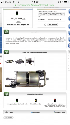

Bonjour Rosélito,
Cela peut marcher....mais ce sont des hydrovacs de 7 pouces. Sur le Brutt, ce sont des 10 pouces. La surface du vérin d'assistance est pratiquement divisée par deux!! la pédale sera plus dure! En plus, il ne faut oublier la bouteille de stockage qui se trouve entre les deux hydrovacs, sinon tu risques d'avoir des soucis lors des freinages répétitifs.
Un tel hydrovac coute environ 400 euros/pièce et il faut bricoler pas mal de choses.
