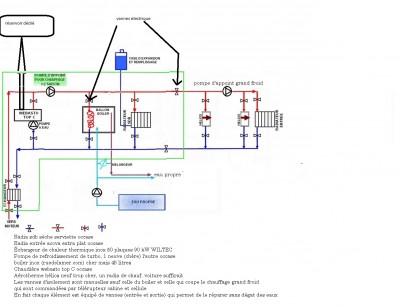

wahou!!! un schéma, rien que ça
allez, j'avais déjà fait le schéma, mais oublié dans les confins du classement, je viens de le retrouver. Remis à jour et hop!
ce qui n'est pas indiqué sur le schéma:
la chaudière fonctionne au gasoil avec un réservoir dédié.
Elle n'est pas à sa place sur ce schéma, dans la configuration définitive, elle est juste après le radia de la douche afin de pouvoir s'en servir en été sans chauffer tout le camion
Avantage de l'échangeur : eau chaude garantie à l'étape, séchage du linge dans la douche pendant la route. Du coup c'est gratuit juste avec l'échangeur et la pompe 1/2 saison.
les durites sont en silicone: rouges pour l'aller et bleues pour le retour, c'est plus cher mais plus pratique pour s'y retrouver.
Il est tard, donc dodo! et aussi un petit merci en passant à pacha pour ses conseils

t'es au topjean marc a écrit :wahou!!! un schéma, rien que çaallez, j'avais déjà fait le schéma, mais oublié dans les confins du classement, je viens de le retrouver. Remis à jour et hop!
j'ai quand même 2 ou 3 questions pour être certains de bien tout comprendre
tous tes ptits "papillons" c'est des vannes ? : c'est des vannes simples ? des vannes motorisés ?
si elles sont motorisés comment se pilotent t'elles ?
pourquoi avoir mis un réservoir dédié pour le carburant ? praticité ou y'a un réel avantage ? et quel volume ton réservoir ? (ça nous donnerait une idée des consommation)
en tout cas ça complète bien et je pense que ça finalisera bien ce post qui mériterais peut être d'être épinglé

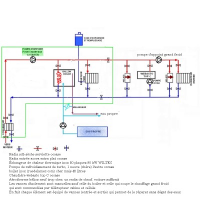

avec la modif de ton emplacement du webasto ça donne donc ça :
merci

Re: branchement d'un chauffage Eberspacher à eau sur le circuit
les petits papillons sont des vannes manuelles qui isolent chaque élément, histoire de ne pas avoir à tout vidanger.
Il y a 2 vannes à billes motorisées, une pour permettre à l'eau de pénétrer dans le boiler et 1 autre pour ouvrir ou fermer le circuit complet. ces 2 vannes ainsi que les 2 pompes sont commandées à l'aide de télérupteurs qui permettent de les manoeuvrer de la cabine ou de la cellule.
Le réservoir est un réservoir auxilliaire, il fait ...500 litres, il sert surtout à faire le plein moins cher au Maroc et une fois en Europe je remplis le réservoir principal au fur et à mesure de mes besoins, enfin, plutôt de ceux du camion.
La conso, c'est environ 1/2 litre à l'heure (pour ce que j'en ai lu) mais le principal, c'est d'avoir chaud et de l'eau chaude.

Pour ma part, je vais aussi utiliser des webasto pour produire chauffage et eau chaude. J'ai testé en chauffage de mon garage et ça marche bien, afin après avoir passe quelques heures sur la bête.... mais maintenant je la connais bien).
Bref, quelques questions :
- je vais avoir 2 webasto car je compte produire l'eau chaude avec un échangeur à la place du boiler (votre avis ?)
p.s 1 : pourquoi un réservoir dédié au lieu de taper dans le réservoir du gros ? (si c'est pour ne pas l'assécher, on doit pouvoir mettre un tuyau qui ne va pas tout au fond ?)
p.s 2 : c'est malin de combiner avec le circuit moteur, mais perso je le ferai pas car je suis trop feignant
et je vais essayer de pas toucher au moteur du tout (éviter les emmerdes).- jeanmarc

le réservoir dédié, c'est pour faire un très gros plein quand le fuel n'est pas cher, et aussi parce que faire tourner ma chaudière au gasoil, c'est non! au rouge
c'est très bien et du coup, la maréchaussée me laisse tranquille puisque je n'ai pas de liaison entre les 2 réservoirs et puis sortit de France.....

OK je comprends mieux !jean marc a écrit :le réservoir dédié, c'est pour faire un très gros plein quand le fuel n'est pas cher, et aussi parce que faire tourner ma chaudière au gasoil, non! au rouge c'est très bien et du coup, la maréchaussée me laisse tranquille puisque je n'ai pas de liaison entre les 2 réservoirs.
Moi ma crainte c'est de vider le réservoir (j'aurais toujours 1 ou 2 jerrycan mais bon... je réfléchis à une solution de prise de fuel qui ne descende pas complètement au fond.
Côté conso, dans mon garage avec le webasto branché sur une batterie HS (elle joue un rôle insignifiant de tampon) branché sur un chargeur intelligent qui possède un ampèremètre, c'est 10 A à 11A en phase allumage (elle dure la phase !) puis entre 4 et 6 A le webasto est à fond (5 KW).
Donc oui ça consomme du jus, ça fait du bruit, mais ça produit bcp d’énergie (5KW c'est beaucoup et c'est vrai, avec un rendement un peu pourri au passage) et on en trouve à 50€.
Du coup en avoir 2 en cas de panne....

EricM a écrit :
p.s 2 : c'est malin de combiner avec le circuit moteur, mais perso je le ferai pas car je suis trop feignantet je vais essayer de pas toucher au moteur du tout (éviter les emmerdes).
Sa vaut le coup , car en voyage lorsque tu bougé souvent, finalement tu n'utilise jamais la chaudière, eau chaude gratuite ! De plus pour préchauffage moteur c'est un vrai atout, tu part à chaud!
Nous avons fait cette installation, par contre je suis en direct pas d échangeur, mais une vanne trois voies lorsque tu veux soit chauffé que cellules (circuit court) ou ensemble moteur+cellules (circuit long)
BIGBIDULEASIANTOUR ! http://bigbiduleasiantour.over-blog.com
