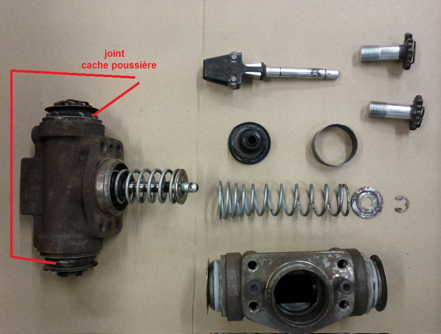

Est-ce que quelqu'un aurait une ref concernant les cylindres de frein arrière sur Renault 110-170 de 1992?
Je voudrais les refaire sans changer tout le cylindre, ou bien s'il y a un bon plan.
Ça fait un moment qu'ils freinent pas très bien et là ils freinent plus du tout...j'aimerais bien n'ouvrir le tambour qu'une fois que j'aurais la pièce entre les mains.
Si jamais j'ai une membrane de frein avant qui pete, ou un souci sur ce circuit d'air avant, c'est tout droit dans le ravin si j'ai bien compris?
Je joins la photo d'un cylindre de Midlum qui est quasi identique au mien et la deuxieme photo c'est ce que j'ai à l'avant, presque identique qu'à l'arrière si mes souvenirs sont bons.

oui j'ai eu un soucis avec les freins arrières
les cylindres de roues avant sont plus petits que ceux qui sont à l'arrière
voici pleins de photos et de référence

Oui ce sont pas les mêmes à l'avant et à l'arrière.
D'après les photos celui que j'ai en stock est bien le bon, ça me fera déjà une roue arrière qui freine parce que là on est sur un frein et demi!!
Je suis toujours à la recherche d'une ref d'un kit de refection si ça existe. Là on va aller monter le nouveau cylindre et degripper son frère.

je suis quasiment sur que le kit existe encore en neuf
j'i demandé le prix mais ne l'ai pas noté, j'appellerai rvi lundi
c'est un cylindre de roue 100% mécanique
le principe est simple : un coin qui coulisse et vient presser les mâchoires contre le tambour
il faut donc tout démonter, bien dégraisser, petit coup de papier de verre sur les mâchoires ...., bien graisser le coin (graisse haute température) ..
et normalement ça repart pour un tour

voici la réponse RVI :
1) le kit de réparation contient uniquement les 2 joints "soufflet" qui conservent la graisse dans le cylindre :
il n'y a pas le ressort ......, c'est le code article 5000815490 à 51.43€ HT c'est dispo
2) le cylindre se fait encore en neuf
coté droit = gauche = même ref
prix = 746.28€ HT
c'est dispo (stock usine = 100 pièces)
prix = 746.28€ HT
