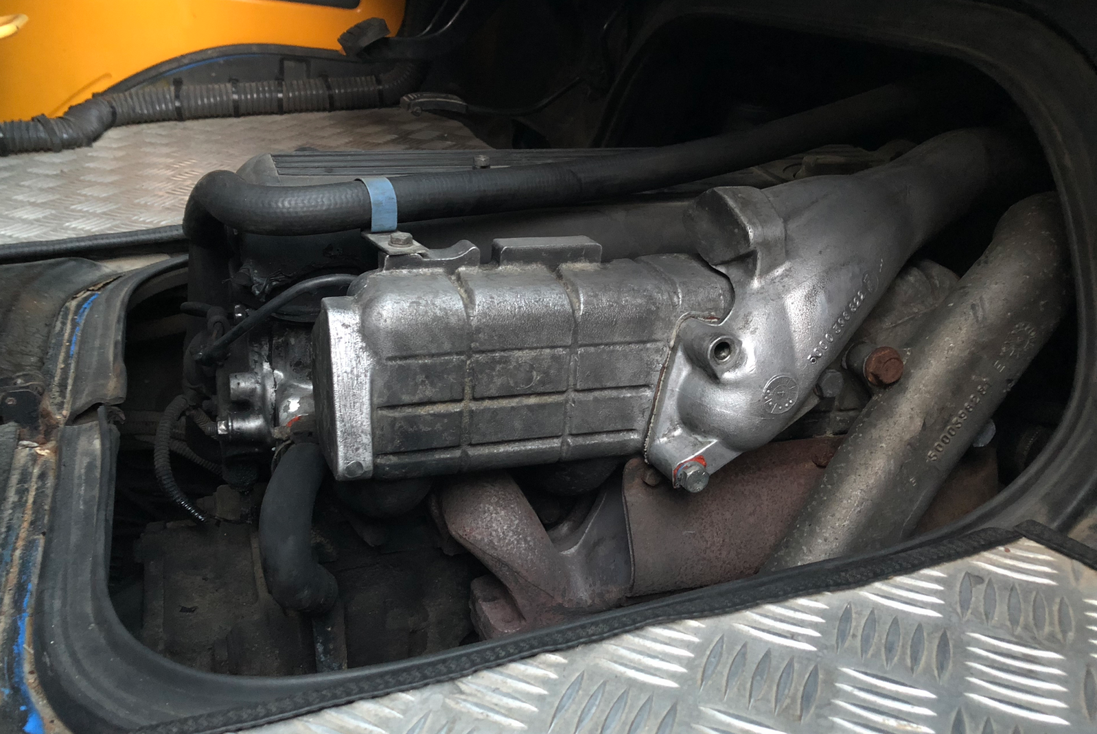

Admission :
Manque une vis (référence ? taille ? où je peux en trouver ? chez Castomerlin ?) et join à refaire.

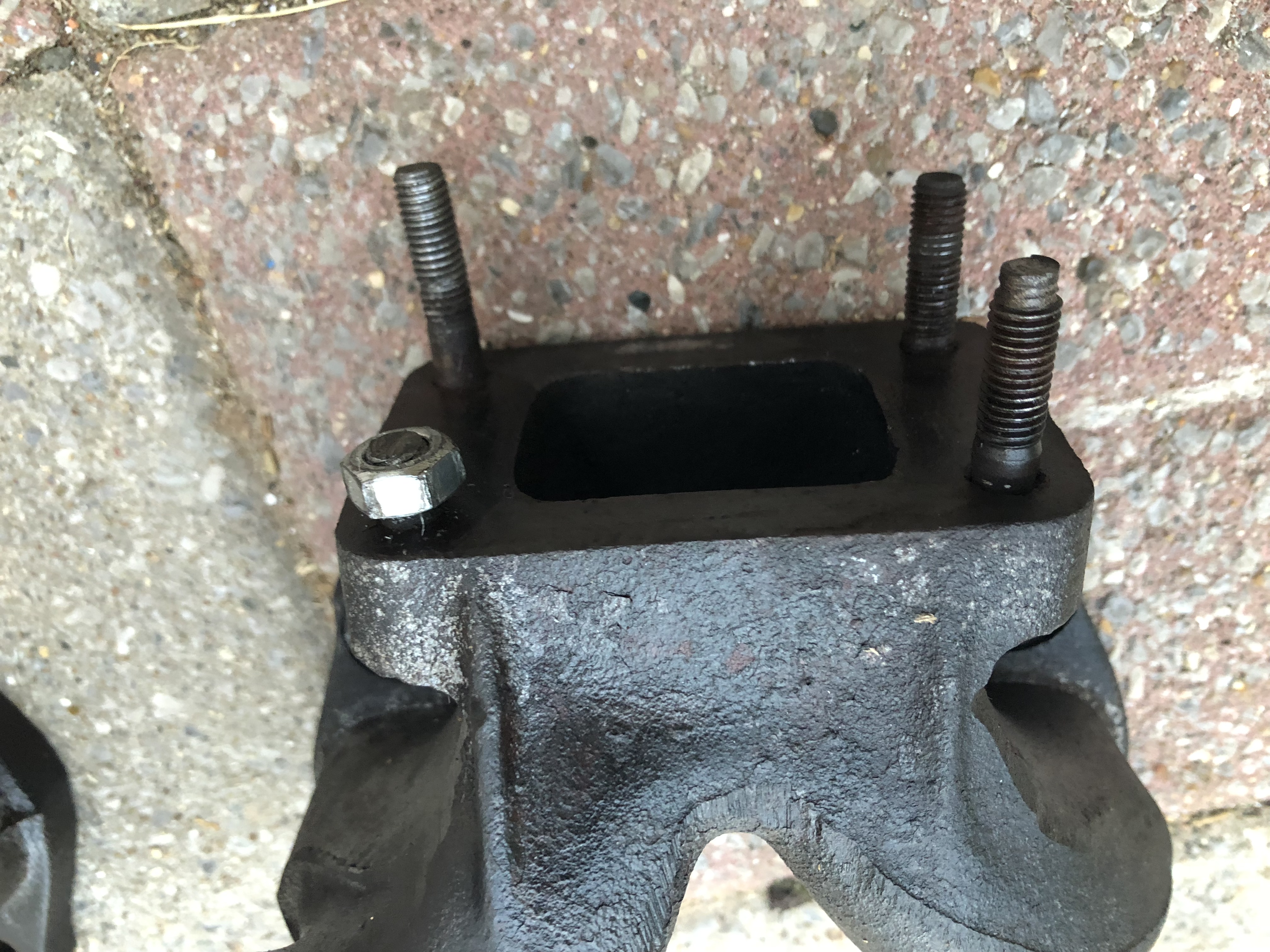

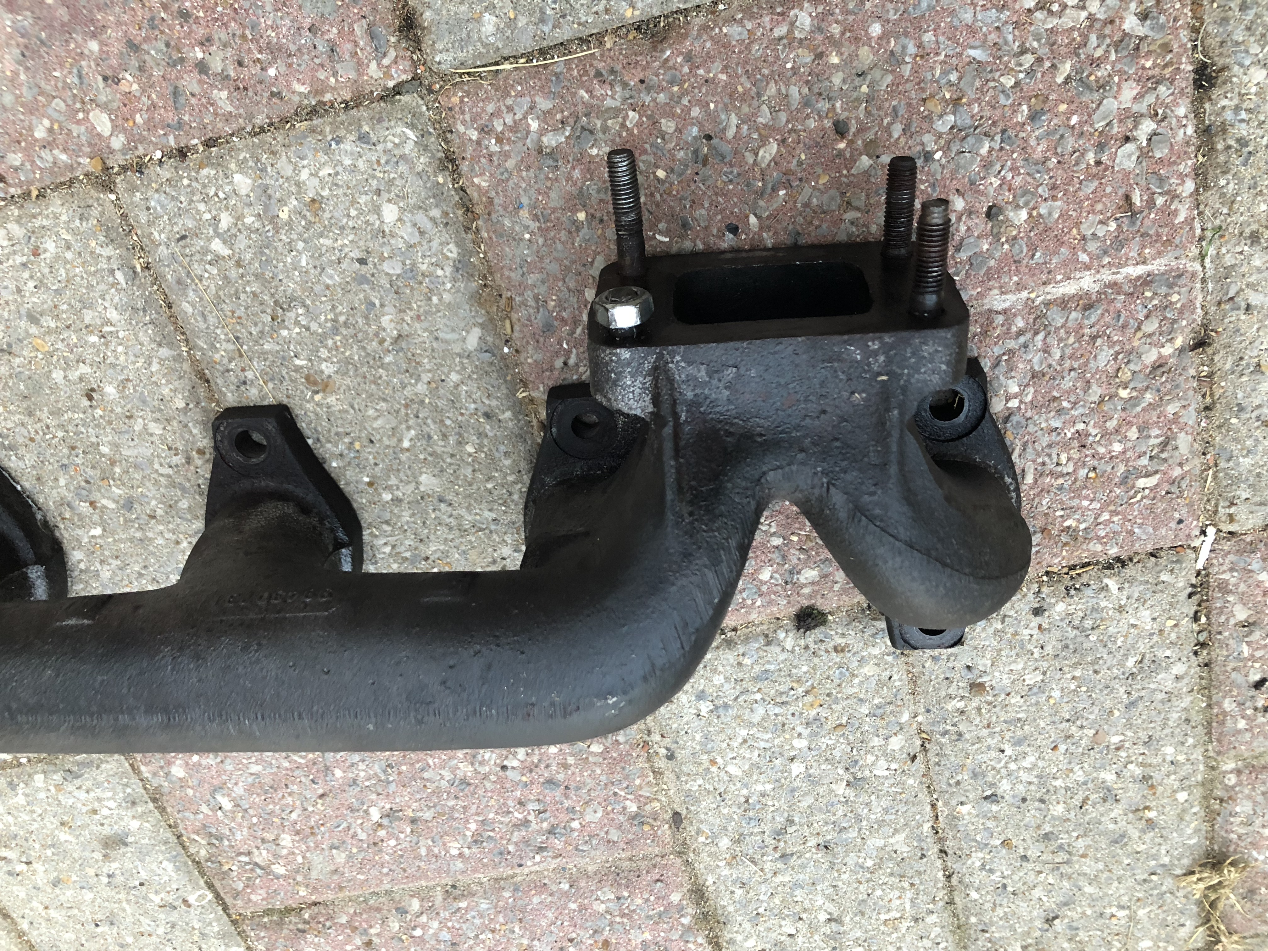

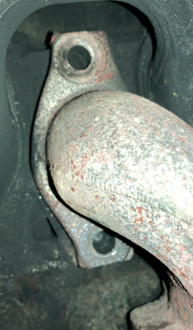

Echappement :
Le premier des 4 collecteurs est celui qui crache de la fumée.
Il faut extraire les goujons cassés (difficile de voir s'ils y sont ?) Avez vous une astuce ?
On voit bien qu'il est éloigné de la culasse :

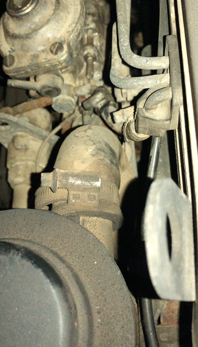

Y'a aussi cette durite-là, qui a fondu à cause je suppose de la température élevée des gaz d'échappement sortis de cette fuite :

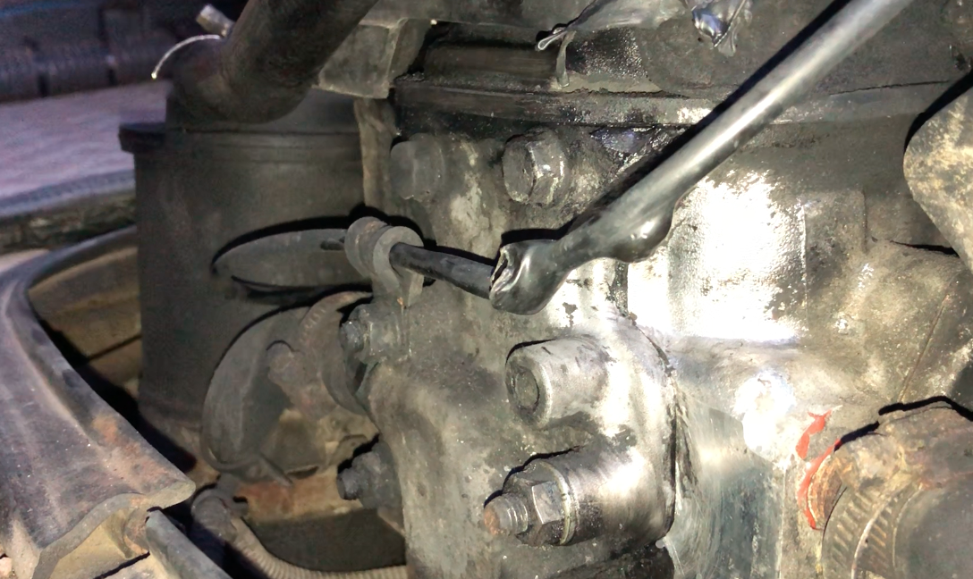

Elle arrive là :
Sur ce que je suppose être l'injecteur :

pour la vis manquante sur le collecteur d'admission,s'est du 8 donc n'importe quel boulon de 8 (clef de 13 donc) fera l'affaire...d’ailleurs 'doit pas avoir beaucoup de patate le b 110...car je crois que le filetage a cet endroit est débouchant,du coup une partie de la la pression fout le camp par là,le turbo tourne plus vite pour compenser (pas bon) ,la durite du correcteur de debit est cramé donc il ne reçoit plus la pression non plus et enfin, une partie des gaz d'échappement fuit avant le turbo...s'est un b50 ou 60 là...LE poumon.... :mrgreen:
ensuite l'odeur dans l'habitacle vient du fait qu’effectivement,2 des goujons de collecteur d'admission sont casser ou deviser et tombé,si les filetages ne sont pas niqué,tu peut les sauvé avec un taraud, dans le cas contraire s'est chaud...malheureusement je pense (mais pas certain) qu'ils sont baiser... :| ... faut démonte la culasse et refaire les filet,et peut être rectifier les plans de joints car les gaz d’échappement brûlant on tendance a cramé l'alu et déforme les plans de joints....

la durite en rilsan du correcteur de debit (le chapeau avec les 4 vis sur le dessus de la pompe) tu devrais en trouver a la casse ou par là...je regarderais demain si j'en ai pas un qui traîne...

J’ai réussi à extraire avec succès les goujons cassés avec de simples extracteurs à 2€ sur Amazon. Rapide et plutôt sans effort. J’ai percé en 2 puis 3 et l’extracteur a fait la
Suite .
J’ai vérifié les plans de joint et c’est impec, le moteur n’a pas fait trop de route comme ça, donc pas eu le temps d’endommager la culasse.
Par contre j’ai voulu refaire le joint avec le turbo et au démontage j’ai souffert. Les filetages sont foirés et une a cédé sous l’huile de coude . J’ai tenté un filetage sur la
Partie restante et je suis coincé là :
Une idée ? Ça se démonte en principe ou c’est soudé au
Collecteur?
Merci encore !
Demain je rachète les joints et je remonte tout avec goujons et joints neufs. Si j’arrive à extraire ces vis là...

Souvent ça marche, pour enlever les goujons, souder un écrou à l'arc sur le goujon, la chaleur de la soudure peut les débloquer.

Ayé c’est réparé . On a remis des goujons qui semblent bien plus costauds que les boulons castomerlins.
On a trouvé un moteur identique sur LBC pour récupérer collecteur et turbo assemblés . Depuis ca roule impec.
Il faudra voir pour l’ancien collecteur car impossible d’en extraire les goujons cassés, on a perdu 3 jours la dessus .
