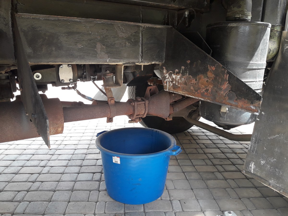

Modifications des réservoirs.... :roll:
Celui de 150 litres d'origine...
Celui de 600 litres coupé pour un 250 litres que...peut être nous recouperons suivant nos pistes, mais il sera quand même à 45 cm du sol... ;)
Détails des soudures..... :D
Le découpage du compartiment batterie....galère.... :mrgreen:
Bon....A voir à l'usage...

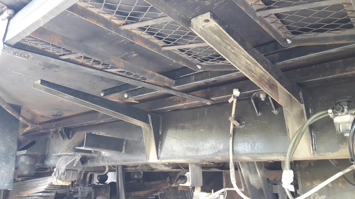

Une galerie sur la cellule pour faire plus Afrique.... Mouhaha
à suivre... :mrgreen:

Porte roue et porte vélos...
Par la suite sans doute une modif pour une deuxième avec l'ouverture de la trappe sur le côté.... :roll:

Pat 25 a écrit :Pas trop bas........................... :roll:
Famille Cromagnon a écrit :Modifications des réservoirs.... :roll:
...........Celui de 600 litres coupé pour un 250 litres que...peut être nous recouperons suivant nos pistes, mais il sera quand même à 45 cm du sol... ;)
.......Bon....A voir à l'usage...
;) :mrgreen:

Famille Cromagnon a écrit :Salut à tous
Le réservoir en place.... :D
Petite question,
Juste derrière la roue , tu n'a pas peur que après avoir passé une pierre , su ton camion se pose directement dessus ?
Famille Cromagnon
Besoins d'aide ?
Besoins d'aide ?
Messages : 2482
Re: Faire part de naissance.....
Jerem09 a écrit :.........Petite question,
Heu.....C'est un camion pour les pistes, voir du hors piste, mais pas un camion de trial....45 cm avant de toucher, ce serait une belle marche, on ne trouve pas ça tous les jours.....Même ici....il nous reste de la marge..... ;)
La partie ventrale, elle, est à 60 cm, mais la BT elle seulement à 55 cm. :mrgreen:

Pour imager, nous ne l'avons pas mis au milieu pour éviter ce problème..... :mrgreen:
Si la boite avait été posée juste dernière la roue, il passait sans souci..... ;)
