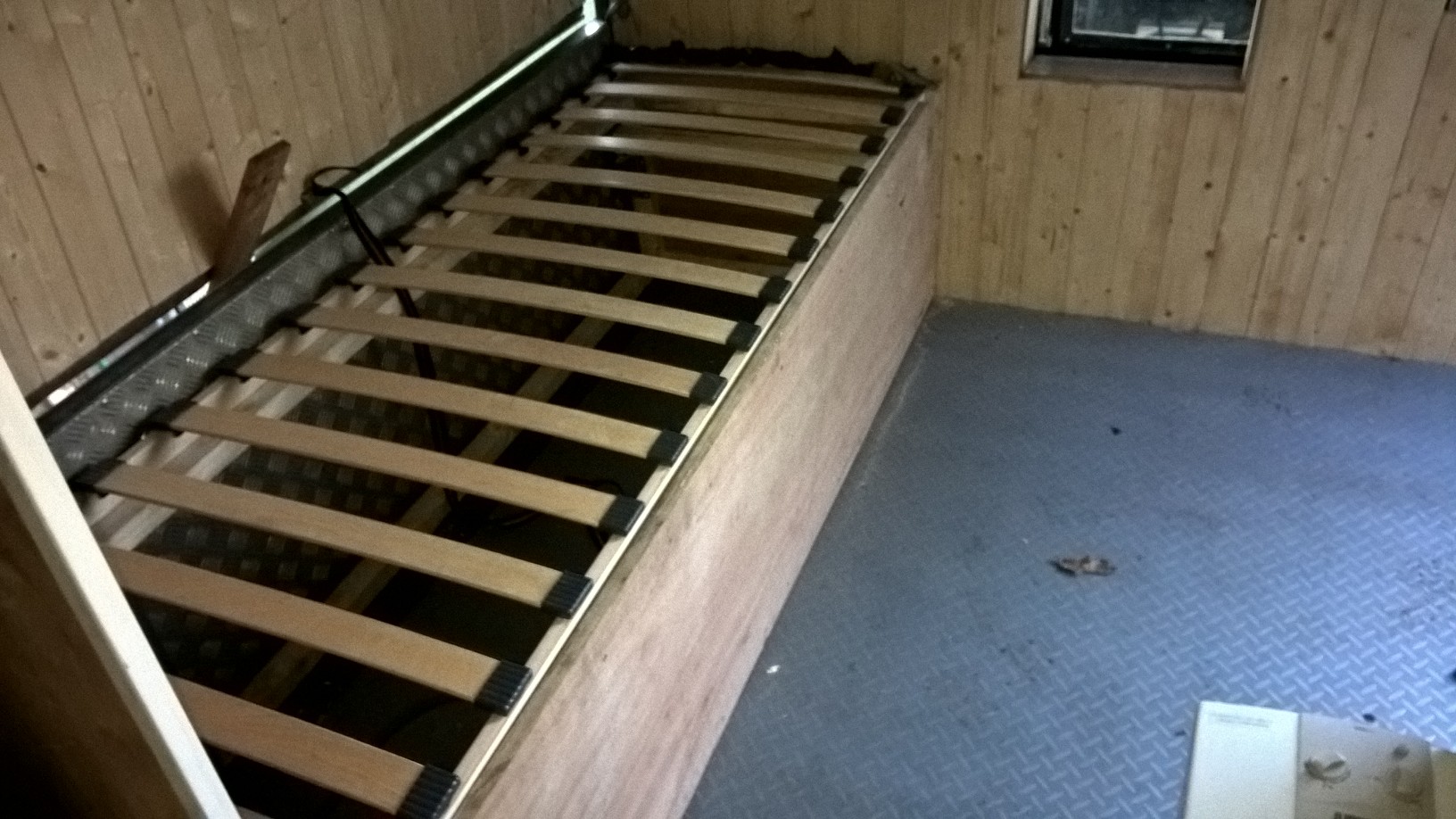

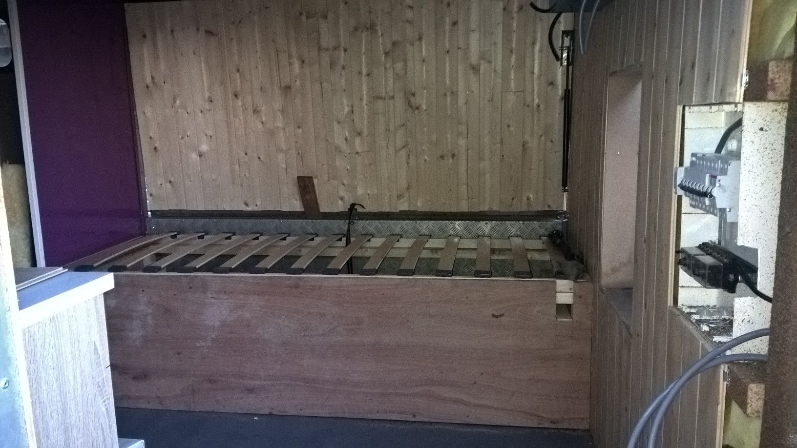

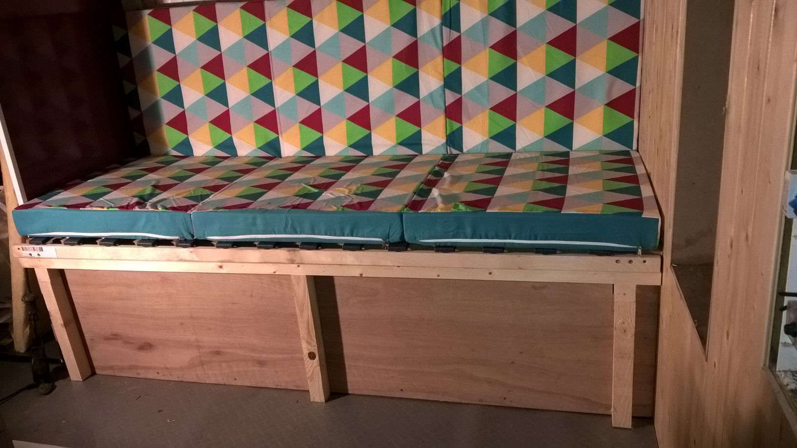

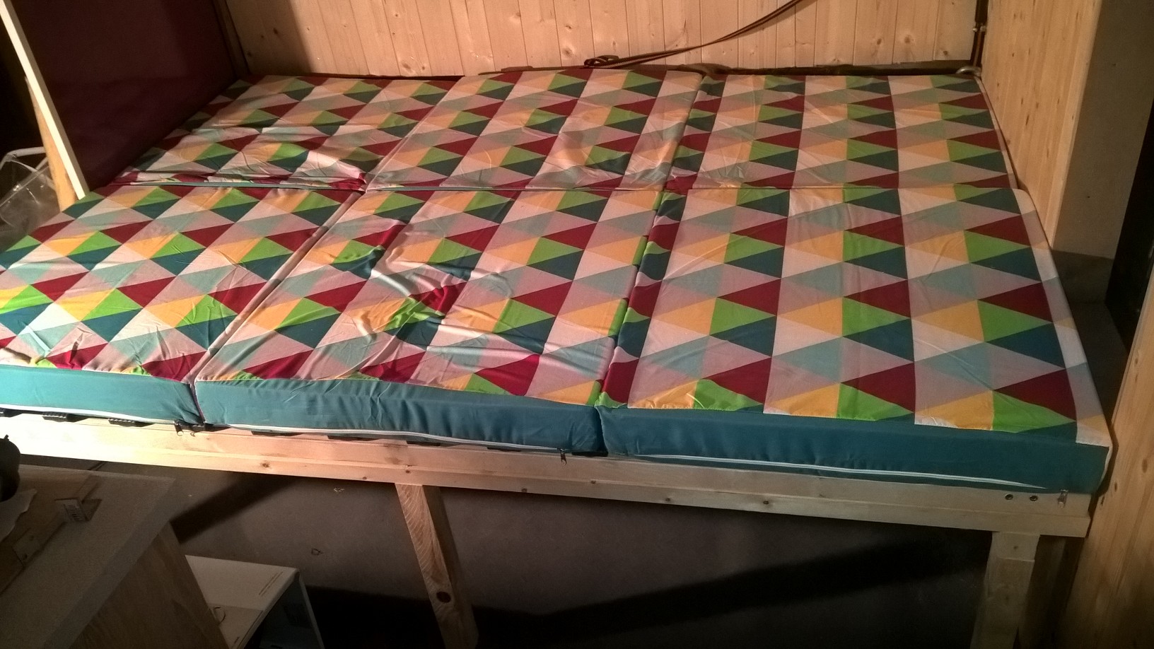

debut fabrication de la banquette - couchage
en version banquette
version couchage
suite au prochain numero

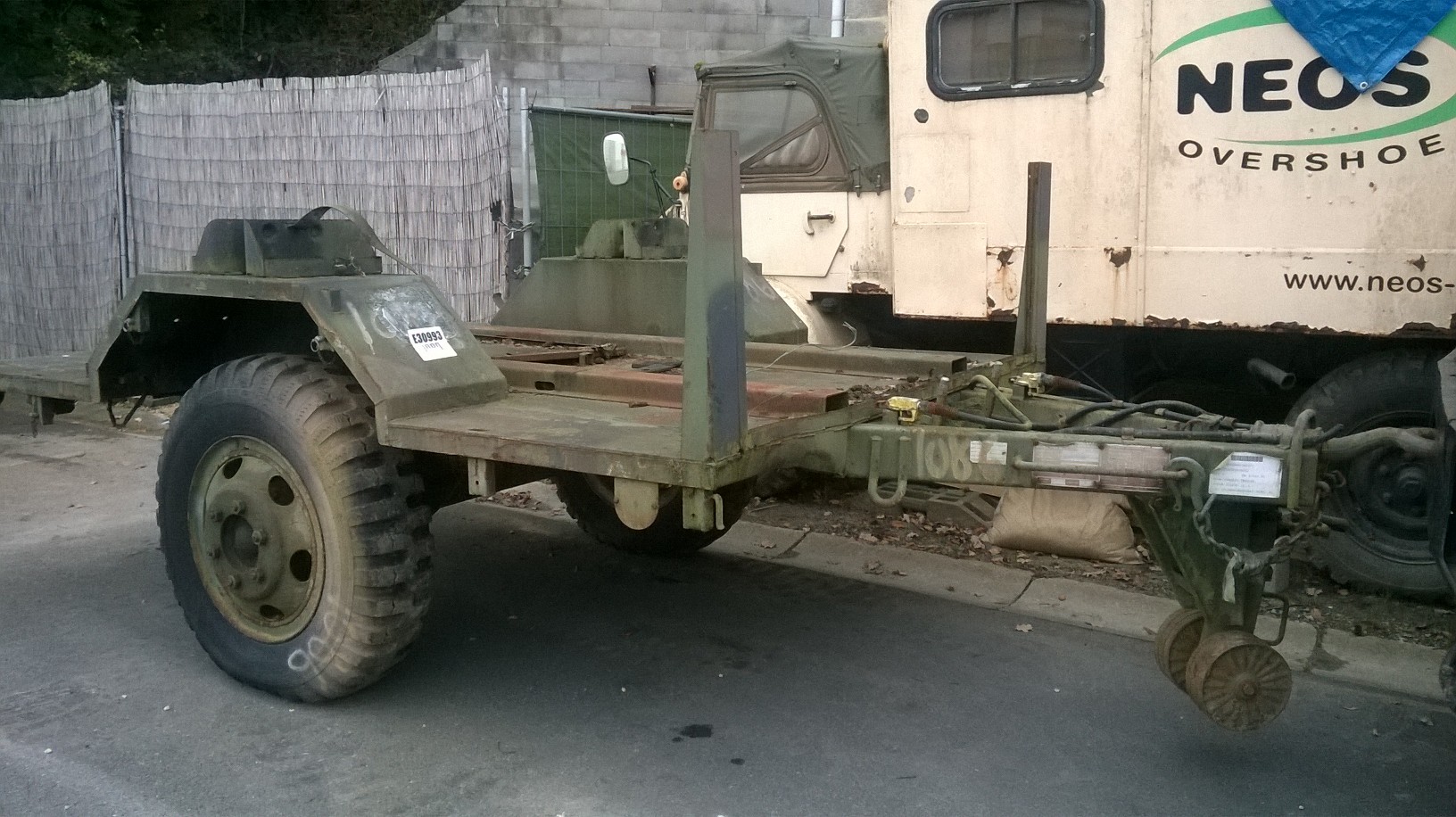

petit achat de jour pour mettre derrière le mog
ca va le faire je cois
mais il faut encore finir le mog

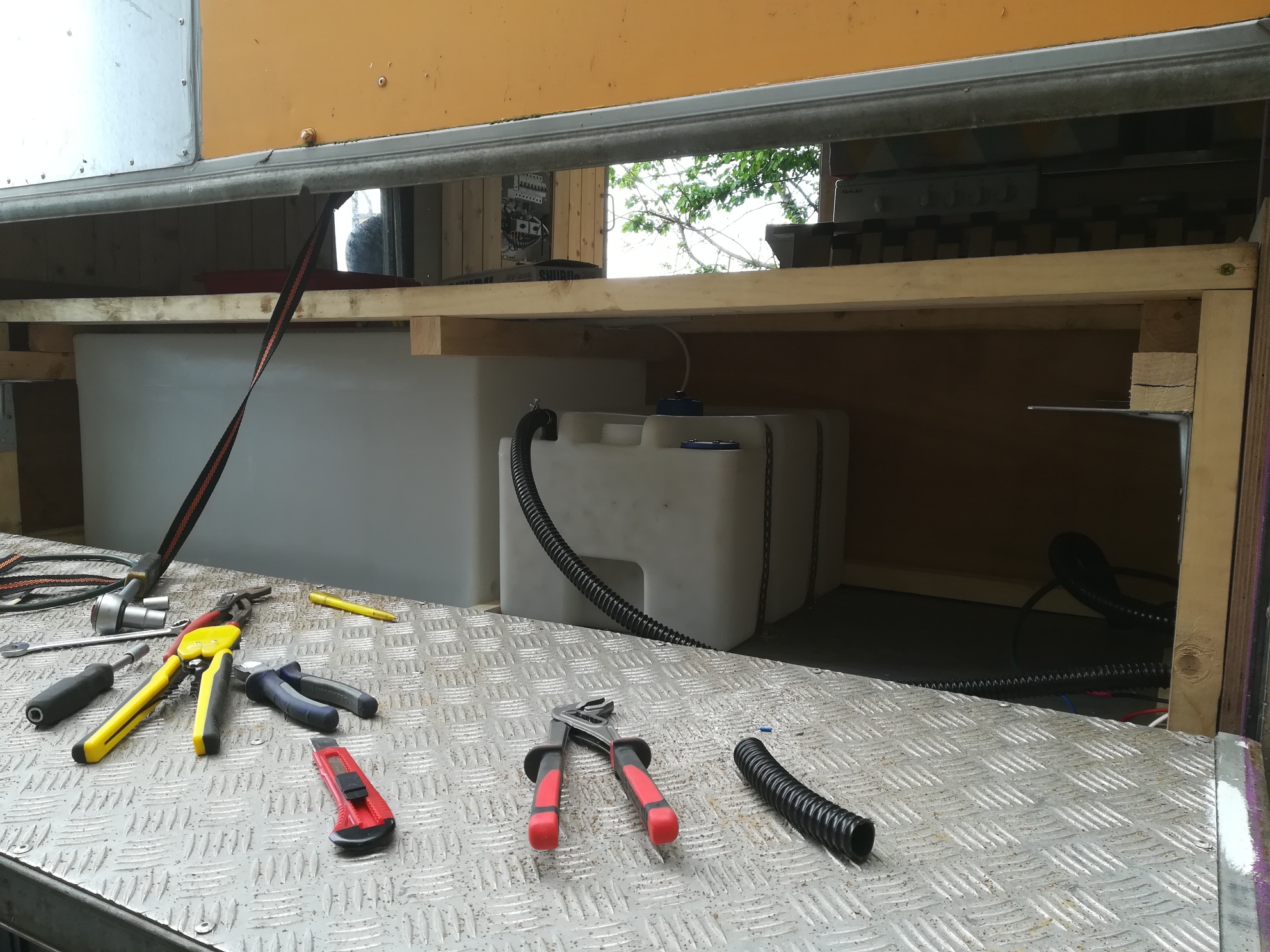

salut tout le monde les gens

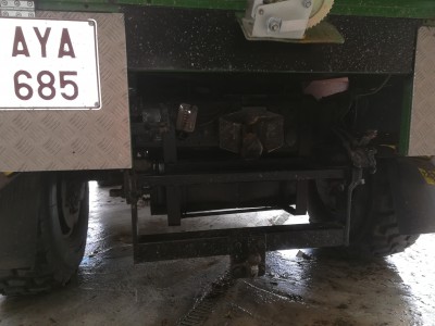

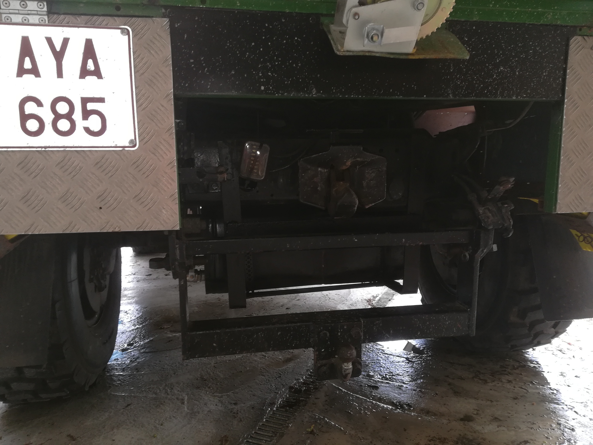

puisqu'on me le demande gentiment voici quelques photos de l'aménagement que je continue calmement
découpe du vieux réservoir de gasoil pour faire un réservoir d'eau noire
placement du dit réservoir
installation d'un WC broyeur de bateau
installation des réservoir d'eau propre pour le WC et la douche et la cuisine

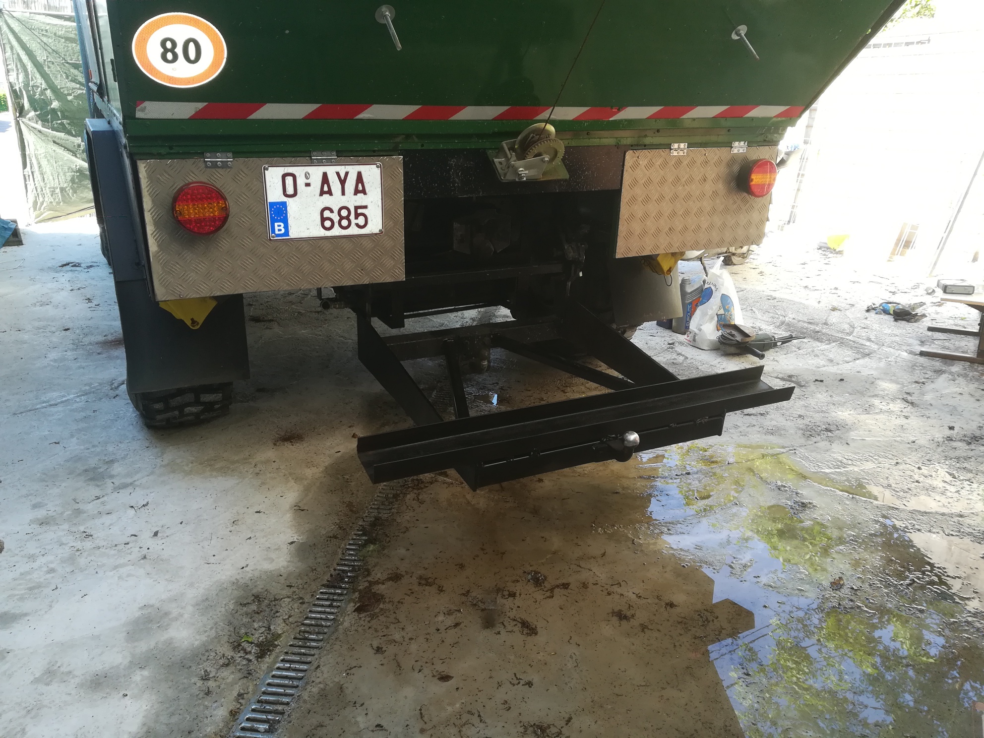

fabrication d'un crochet de remorquage et support pour le scoot
pour aller rechercher ma caravane en Provence en allant a puivert pour les ptit gros
certain l'on d'ailleurs vue
voila c'est tout pour aujourd'hui

Petite question en voyant tes photos. Comment tu fais l'évacuation des eaux noires dans le réservoir de GO raccourci?
- goldwing81
- Motard de niveau 0
- Messages : 546
- Enregistré le : 24 avr. 2011 22:23
Re: mon mog
Salut
Pour le vider il y as une vanne sur le côté gauche
Et l'entrée des eaux noire ce fait par le trou de la jauge
Voilà voilà
Voilà voilà
