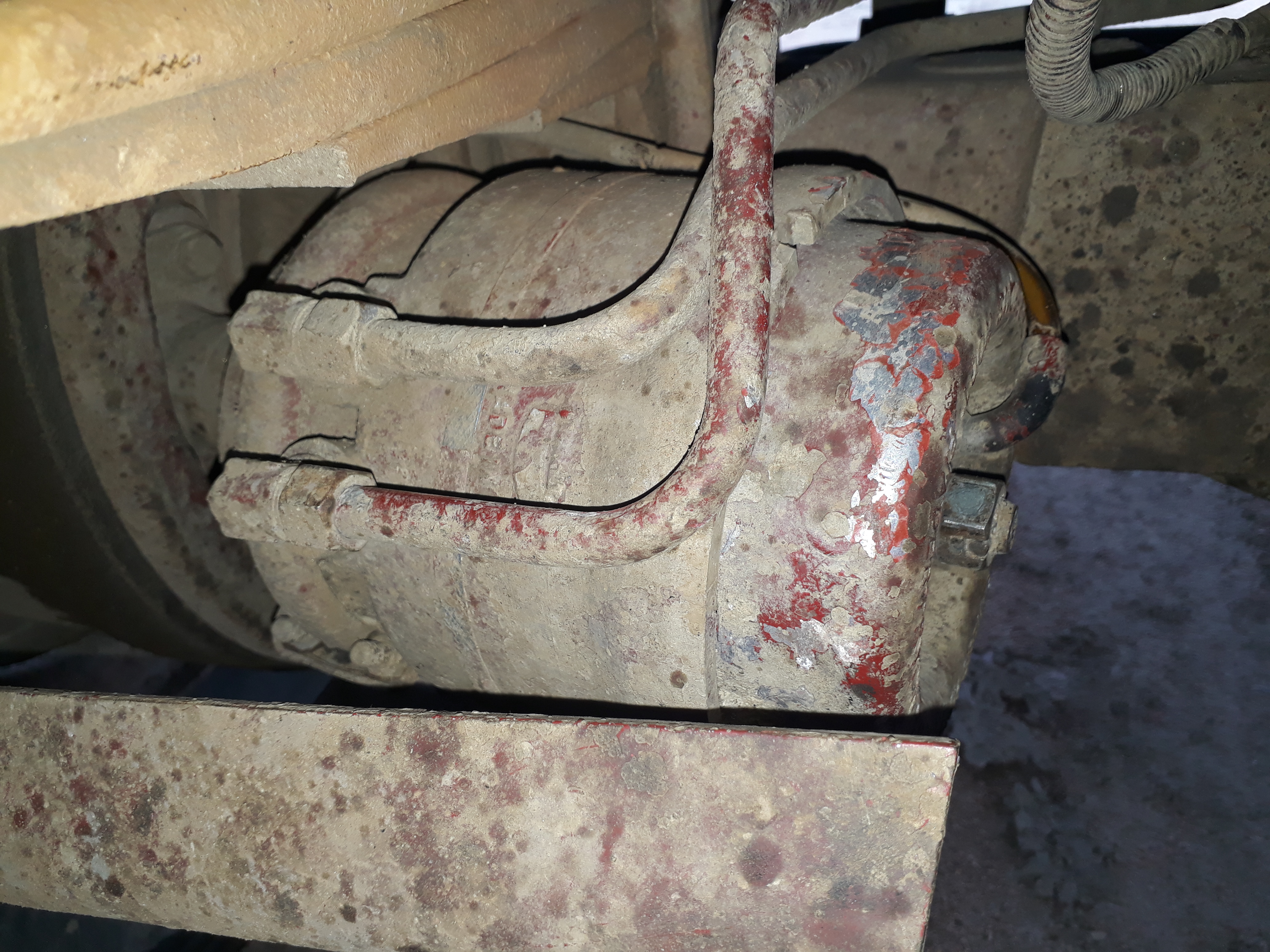

Salut!
J'aurais besoin d'un petit coup de main pour trouver la ref de la pièce dont j'ai besoin.
Je dois changer la membrane de la coupelle de frein arrière droit sur mon Renault 110-170 de 1992.
On est en Russie et les garages ne trouvent pas la ref de ce qu'il me faut, ils ne retrouvent pas le vehicule sur leur logiciel, il leur faut direct la référence de la pièce.
J'ai essayé d'ouvrir pour regarder mais j'ai pas osé bourriner, ça venait pas. Les garages n'avaient pas le temps et tout est maintenant fermé. Du coup si quelqu'un pouvait soit me donner la reference de ce qu'il me faut ou bien me donner la technique pour ouvrir sans me faire exploser la caboche.
Ca me permettrait de commander ça chez Renault Trucks, on est garés à côté mais ils n'ont pas le temps de regarder d'eux-mêmes avant plusieurs jours.
Le numéro du camion est VF64X4JP300000164
Si l'un d'entre vous pouvait me sortir ça ce serait génial...
Sinon on continuera de rouler avec le circuit de ce frein là fermé, ça tire pas tant que ça sur le côté.
Et si l'un d'entre vous a vraiment du temps, et pourrait trouver la ref des amortisseurs de cabine et silent blocs du support de cabine où elle s'accroche. Mais ça c'est vraiment secondaire. On a déjà remplacé les amortisseurs par d'autres qui convenaient à peu près mais ça a tendance à vouloir taper quand même de temps en temps. C'est pas agreable sur pistes et ça va finir par attaquer la cabine malgré les bouts de caoutchouc rajoutés là où ça frottait. Je n'ai pas la ref des pièces d'origine.

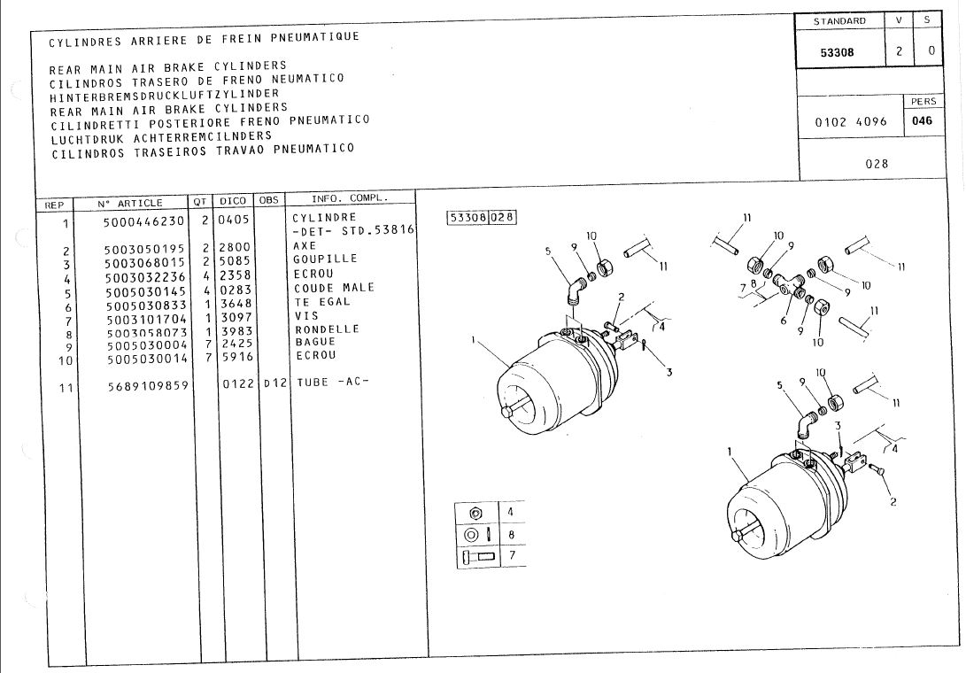

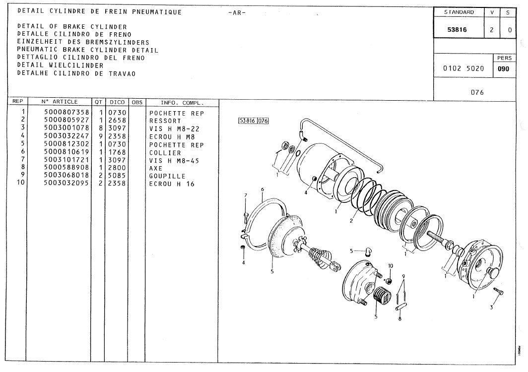

celà vient du catalogue de Pièces RVI. la réf est une réf d'un kit de réparation.
il faudrait la ref du poumon complet.
Attention sur Bucéphale les frein son hydraulique à assistance pneumatique et frein à main pneumatique si je suis correct. donc le poumon est un poumon de frein de parc uniquement.
http://autodoc.md/autoparts/search/5000446230/RENAULT/
https://www.44tonnes.com/cylindre-frein-1037133.html
Mais j'in un doute sur le modèle... il ressemble à celui du pont arrière à 11 gougeons ou 9 Tonnes...

Tu crois que c'est l'equivalent du premier schéma éclaté que tu as mis? Si oui, je peux avoir facile le kit de rechange, c'est une ref commune à plusieurs marques.

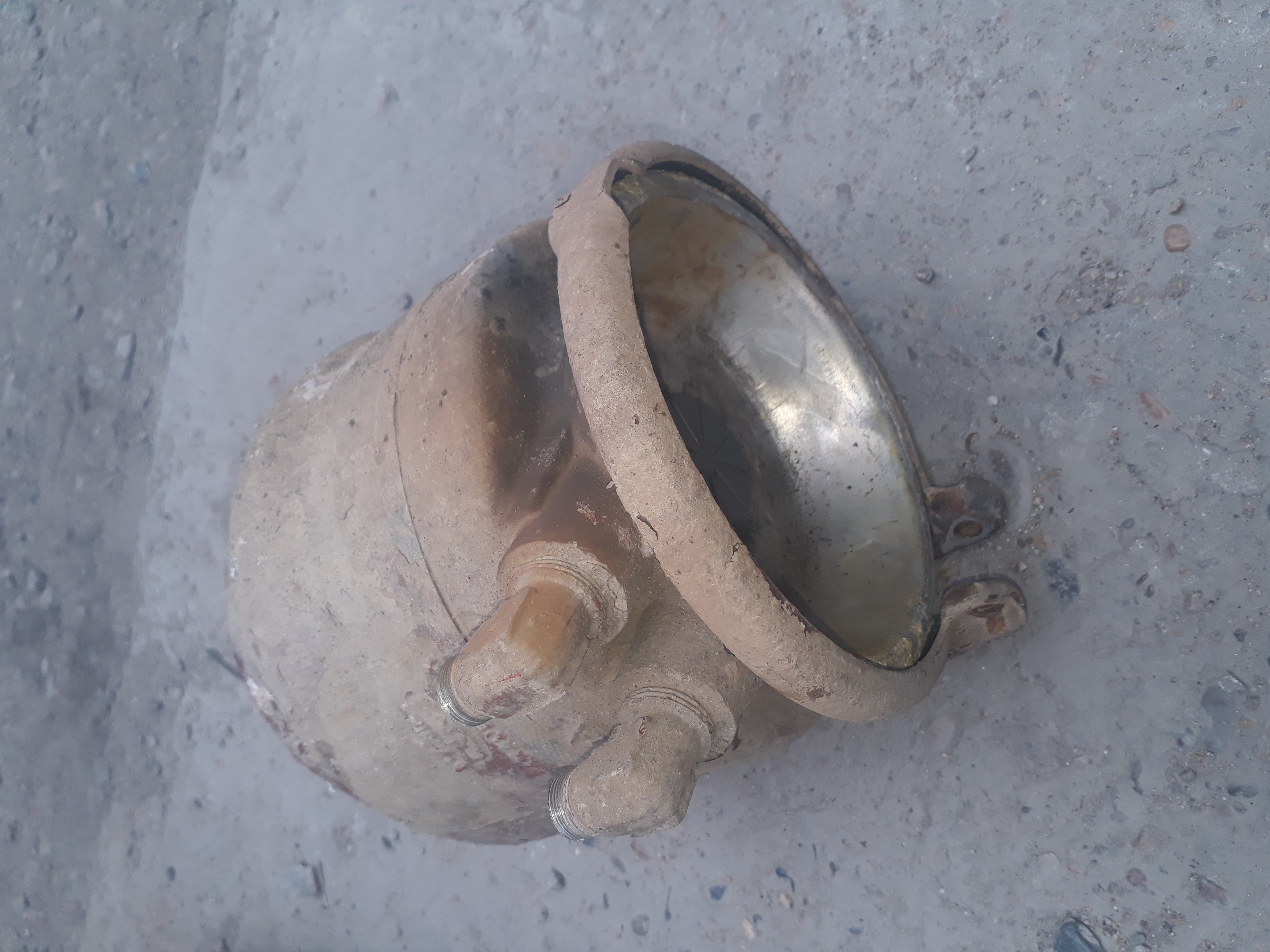

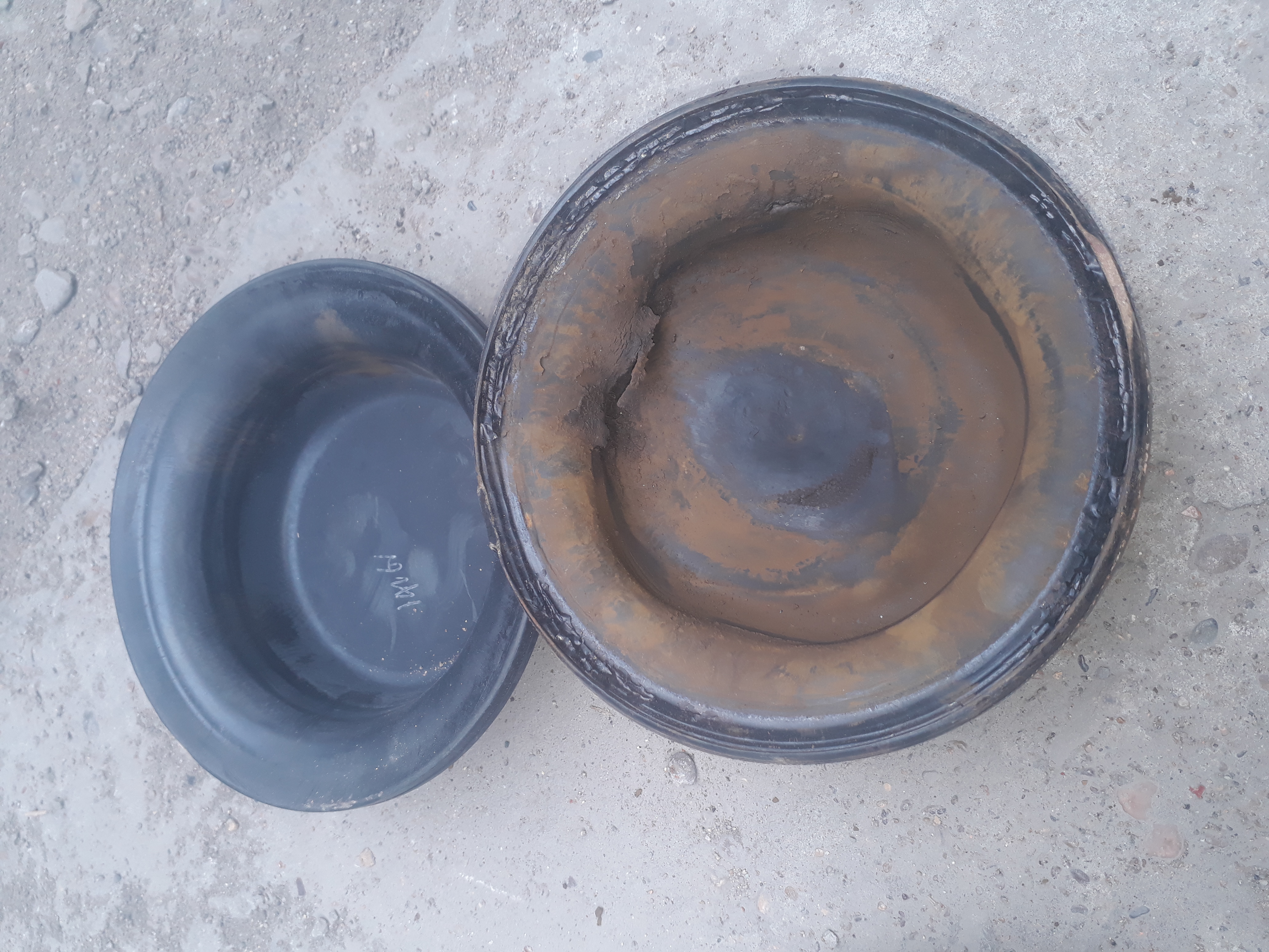

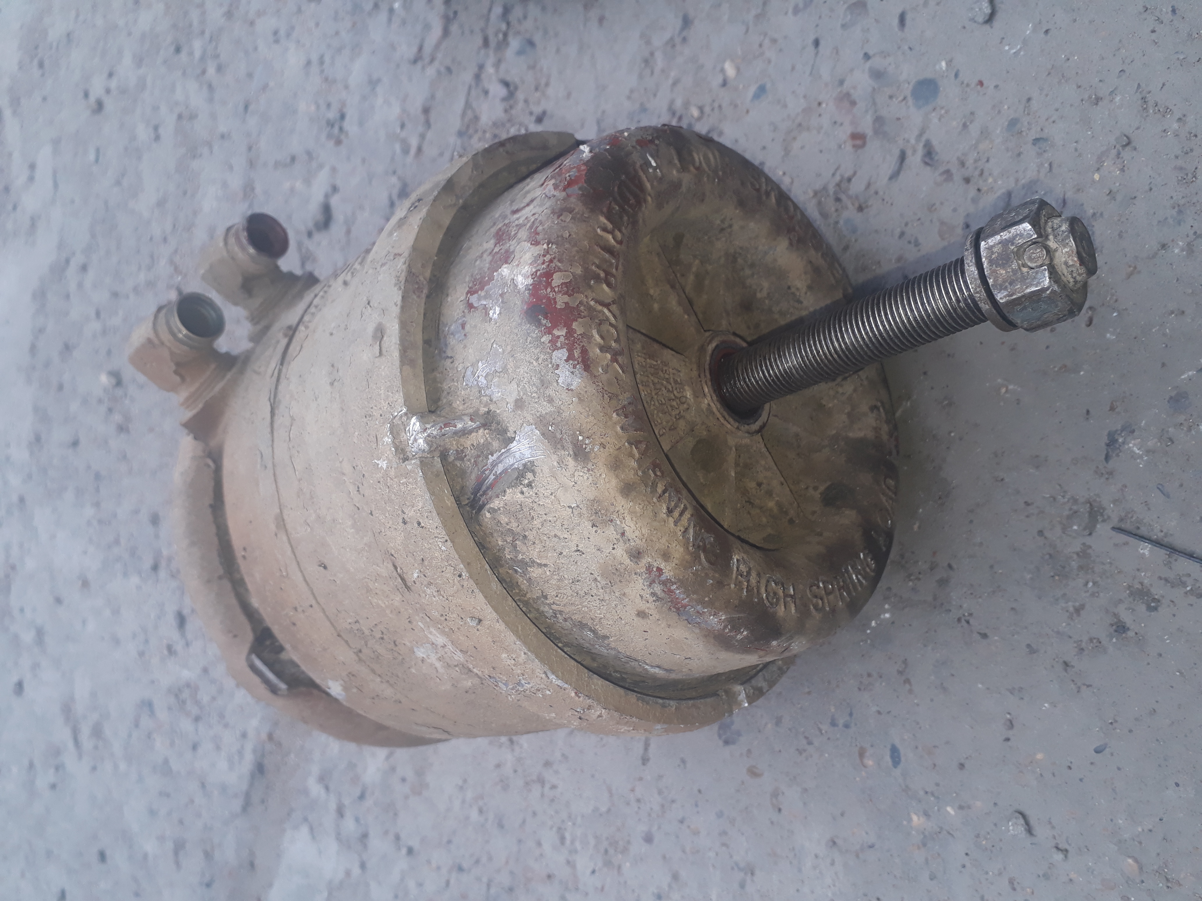

C'est bon, je l'ai fait ouvrir, en fait c'était tout couillon il fallait juste défaire le collier, rien de dangereux. La membrane était bien éclatée et plein de modèles de camion ont la même donc pas de souci pour avoir la pièce.
