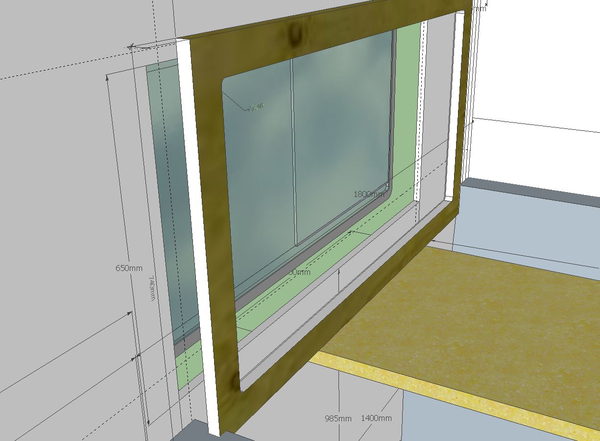

De mon côté, j'ai un problème similaire par rapport à l'épaisseur finale de la cellule. (100 mm)
Et je n'ai pas le droit d'avoir quoi que ce soit qui dépasse le 2.55 m de large...
Donc obligation de faire un montage de la baie (j'ai aussi prévue de faire un peu d'altitude) en retrait.
j'ai donc fait une découpe de la taille de la baie -/+ 10 mm dans lequel je collerai un plat en alu pour protéger le polyfont.
Puis j'ai posé un contre cadre aux bonnes dimensions pour y fixer la baie.
ensuite viendra l'isolation et le reste mais pas encore modélisé.
peut être un départ pour une solution à ton problème...
Sauf que le contre cadre viendrait se poser n'on pas en tableau mais en feuillure ou tunnel !
