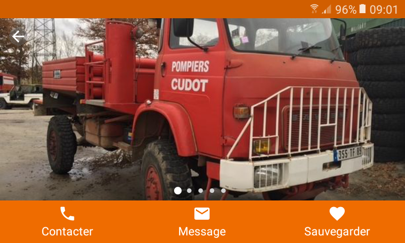

Je suis entrain de craquer pour un sg4 pompier équiper par sinpar .
sachant que l ensemble moteur/ transmision est quelque peu asmathique je regarde a droite et gauche d autre type de montage et je tombe sur deux vehicule saviem 4x4 équipé de moteur v6 ford
Question :
-y a til concordance entre les châssis ? A savoir un sg4 .
-et quelle est la chaine de transmition utilisée? Sm8...

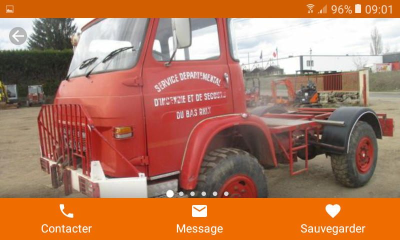

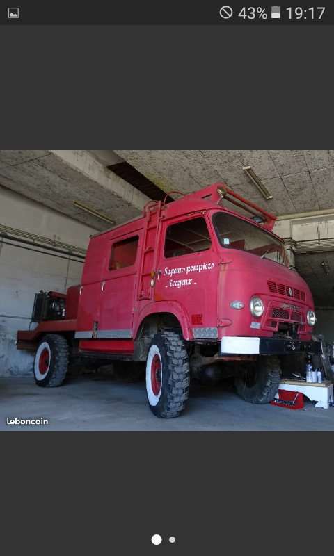

Re: Saviem sinpar 4x4
les 2 du bas sont des saviem sp7 effectivement a moteur ford...mais tu peut oublier: s'est une merde infame....
woolf t'en dira plus mais même si ils on été receptionné on est a 2 doigts du prototype....qui n'a pas convaincu
gros soucis de fiabilité generale,tube de frein en cuivre dont les raccord ne correspondent a aucun autre saviem,pont moitier simpar moitier rockwell,joint en carton fibré a la place des caoutchouc ...
bref une galere sans nom....
Brise roche
mon avis est différent de come09.
Tout d'abord, le camion du "milieu" est un saviem SP5 et non un SP7!! avec un moteur ford industriel V6 essence. Celui du bas? SM8 ou SP7, la calandre laisse supposer un SP7!
j'ai possédé deux SP5, ce n'est pas un mauvais camion, il a une bonne motricité même en charge! Le moteur V6 est une vraie misère et il chauffe beaucoup..Mais quel plaisir de conduire ce camion... je le regrette!!
Le SP5 et le SG4 sont des camions sympas, mais il faut acheter cela une misère. Tu trouveras très difficilement des pièces pour les ponts et les freins. En plus, les freins sont hydrauliques, bien souvent avec un entretien qui a été négligé. Autant dire que le contrôleur du CT se cache quand il voit arriver un engin pareil!
Il n'y a plus de pièces, et au premier problème, faudra bidouiller.... je pense qu'il faut faire comprendre cela au vendeur...et lui dire que c'est une bête à chagrins.
Après .. quand c'est ton camion, c'est toujours le plus beau....
non, ce n'est pas un moteur de Ford capri de 2.8 l. C'est un moteur industriel type 2614E de 3 l (2994 cm3). La base est le V6 ford, mais avec pas mal de modifications comme un vilebrequin plus lourd, un carbu weber double corps.... moteur d'une grande souplesse en conduite tout terrain et nerveux!!
Avec pas grand chose, cela peut se fiabiliser, au niveau de l'allumage principalement.
C'est super sympa à conduire!! C'est un camion d'un autre temps, avec la fiabilité de l'époque, fait uniquement pour les pompiers à 132 exemplaires!
