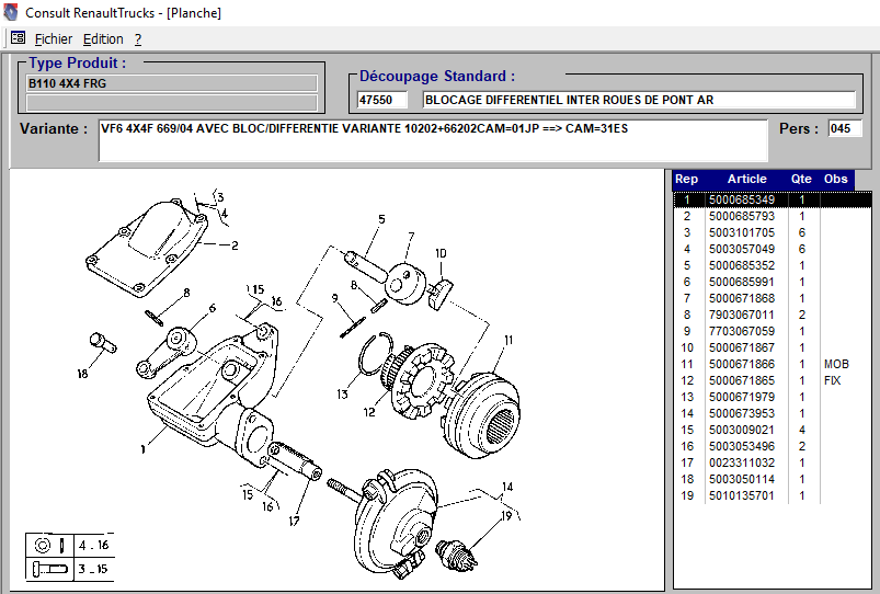

A la différence des blocages sur pont Hurth, là il n'y en a pas :
Mais vu comment c'est fait y'a moyen de bricoler un truc facilement pour le maintenir dans sa position de désengagement ;)

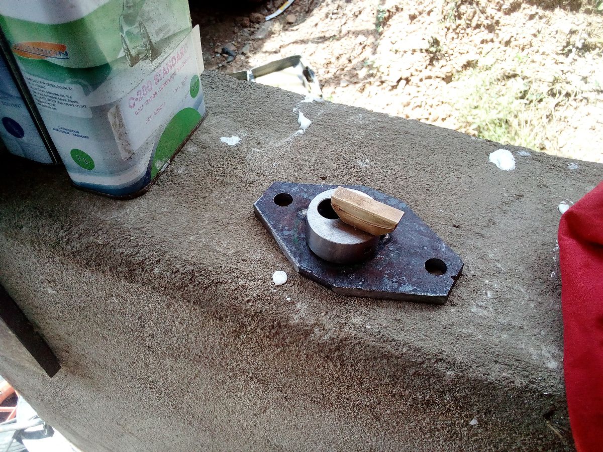

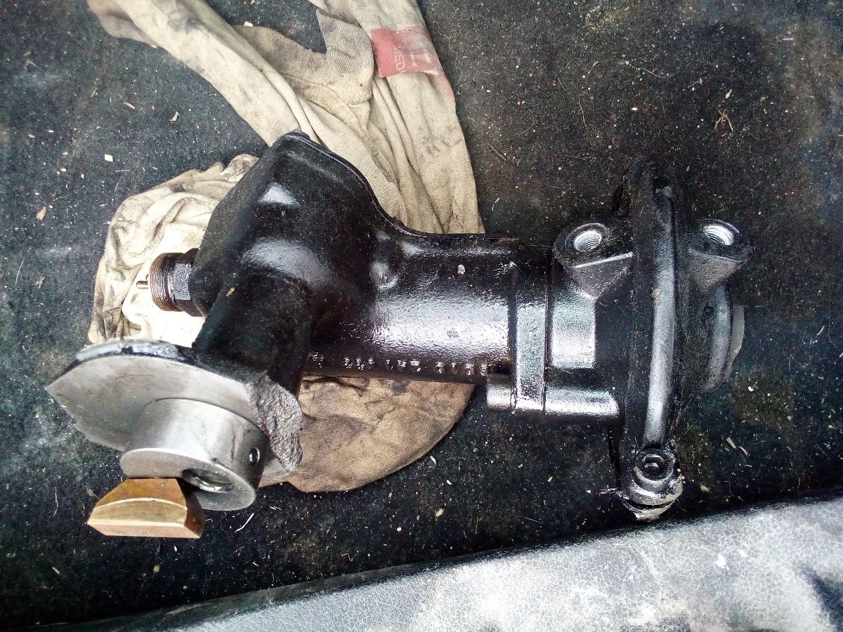

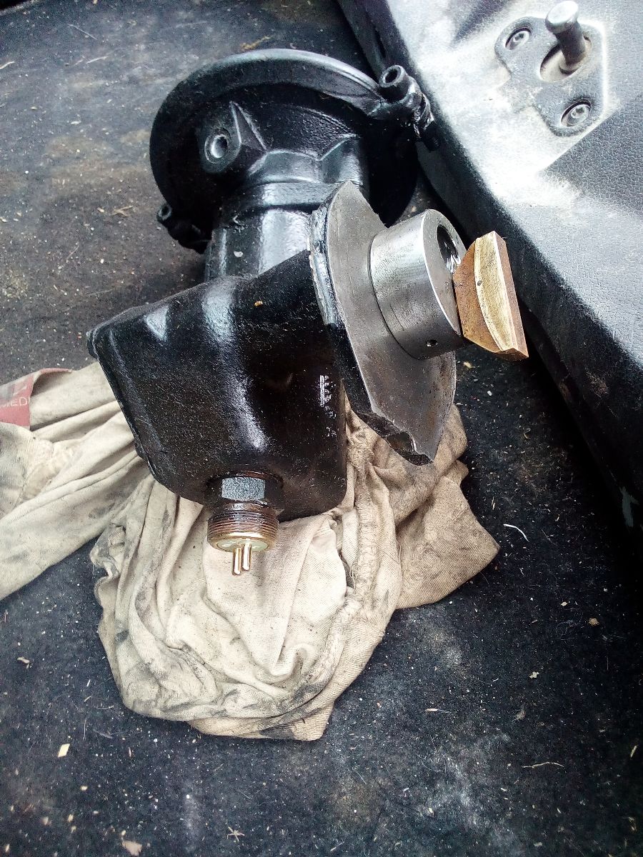

C'est fait:
J'ai fabriqué un couvercle dans de la tôle de 8 mm et sur sa face inférieure j'ai soudé la pièce ronde (7) qui sert à actionner le guide en bronze (10).
Ce guide reste libre en rotation sur son axe pour ne pas subir de contrainte mais il ne peut plus se déplacer pour engager le blocage.
Et tout ça est réversible si je trouve un mécanisme un jour.

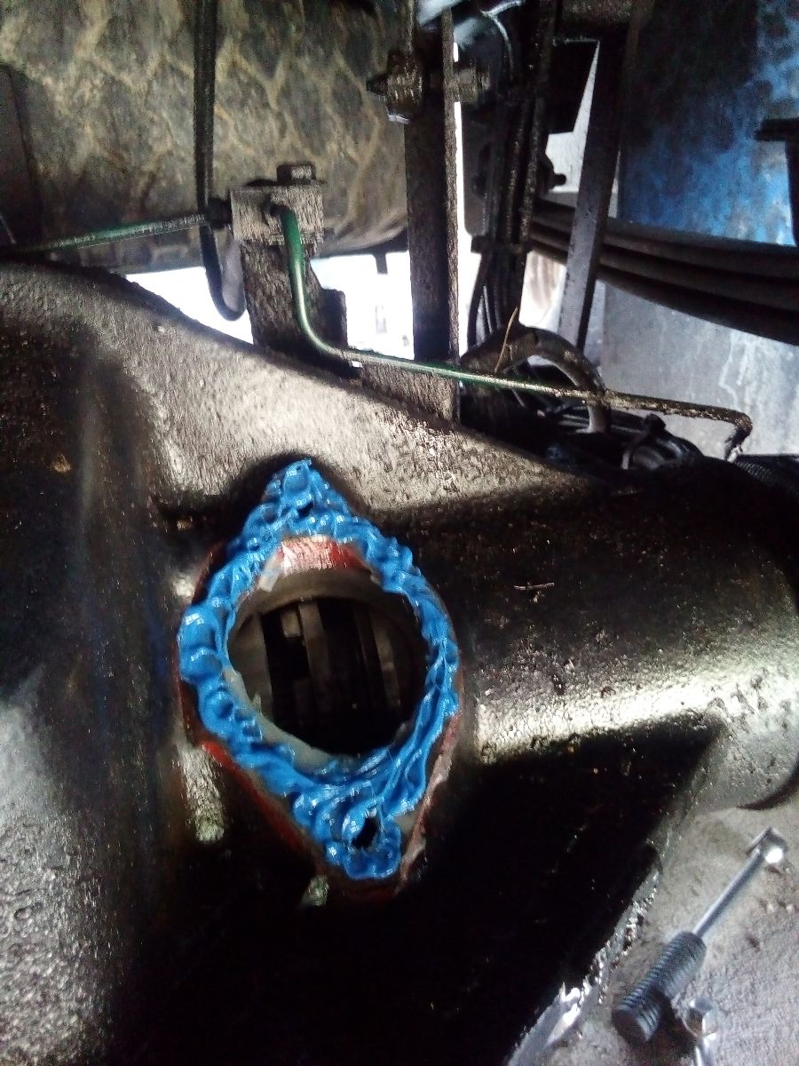

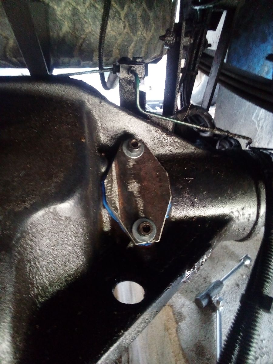

Si ça peut servir à quelqu'un d'autre, quelques photos valent mieux qu'un long discours:
On voit que c'est la platine maintenant le mécanisme sur le pont qui a cassé à plusieurs endroits et sans doute progressivement, une cassure entrainant les autres.
ça occasionait une "belle" fuite d'huile que j'ai d'abord eu du mal à localiser.
J'ai récupéré l'extrémité du mécanisme et l'ai soudée sur la plaque que j'ai façonnée dans une tôle de 8mm.
Le guide en laiton tourne librement sur son axe.
On n'oublie pas l'étanchéité :mrgreen:
Et voilà le trou rebouché avec le guide vers l'intérieur du pont afin de maintenir la bague du blocage à sa "position de repos"
Pour l'instant plus de blocage, mais si un jour je trouve la pièce tout ça est réversible.
