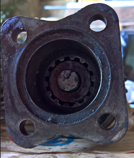

J'ai des déboires avec ma boite de transfert 2 leviers (type 433), après deux BT d'essence (1 levier) qui ont fini mal (une pignonnerie explosée sur une et un carter explosé en deux sur l'autre), je suis passé à la double leviers alors déjà c'est pas du plug en play : faut aussi changer les deux arbres de roues et mettre en place les tringleries).
Croyant être un peu plus tranquille et bin…. Non….
Alors en fait, le carter est effectivement plus robuste c'est indéniable mais les soucis c'est ailleurs….
Voila ce que c'est une 433 :
Les arbres internes sont en acier de basse qualité ce qui entraine les soucis suivant : Les filetages d'extrémités se font complètement bouffer (idem sur les 2 boites que j'ai)….
Photos :
Photos :

….maintenant il faut trouver des solutions….
L'ideal :
- Refaire 3 axes neufs, mais il y a deux énormes soucis : Qui ? Le prix ?
(toute idée est bonne à prendre !!)
Le compromis (c'est ce que je pense peut être pas l'Ideal) :
Arbre primaire : Arbre intermédiaire : J'attends vos idées et commentaires avec plaisir !

Salut! Comment t'es tu rendu compte que les filletae etaient HS? :/
Et quelle boite de transfert est utilisé sur les B90/b110? etant donné que la zf5 y est monté, les boite de transfert doivent pas être trop dure a adapté?

Pas très compliqué de savoir, faut regarder
lol
Regarde déjà le boulon d'arbre primaire, assez facile : tu démonte le petit cardan inter-boite et ensuite, tu dévisse le boulon centrale de la tulipe et tu regarde l'état du filetage.
Vu le risque de rester en rade comme un con, ca vaut le coup de passer 45mn pour s'en assurer (2 boites sur 2 malades chez moi….).
