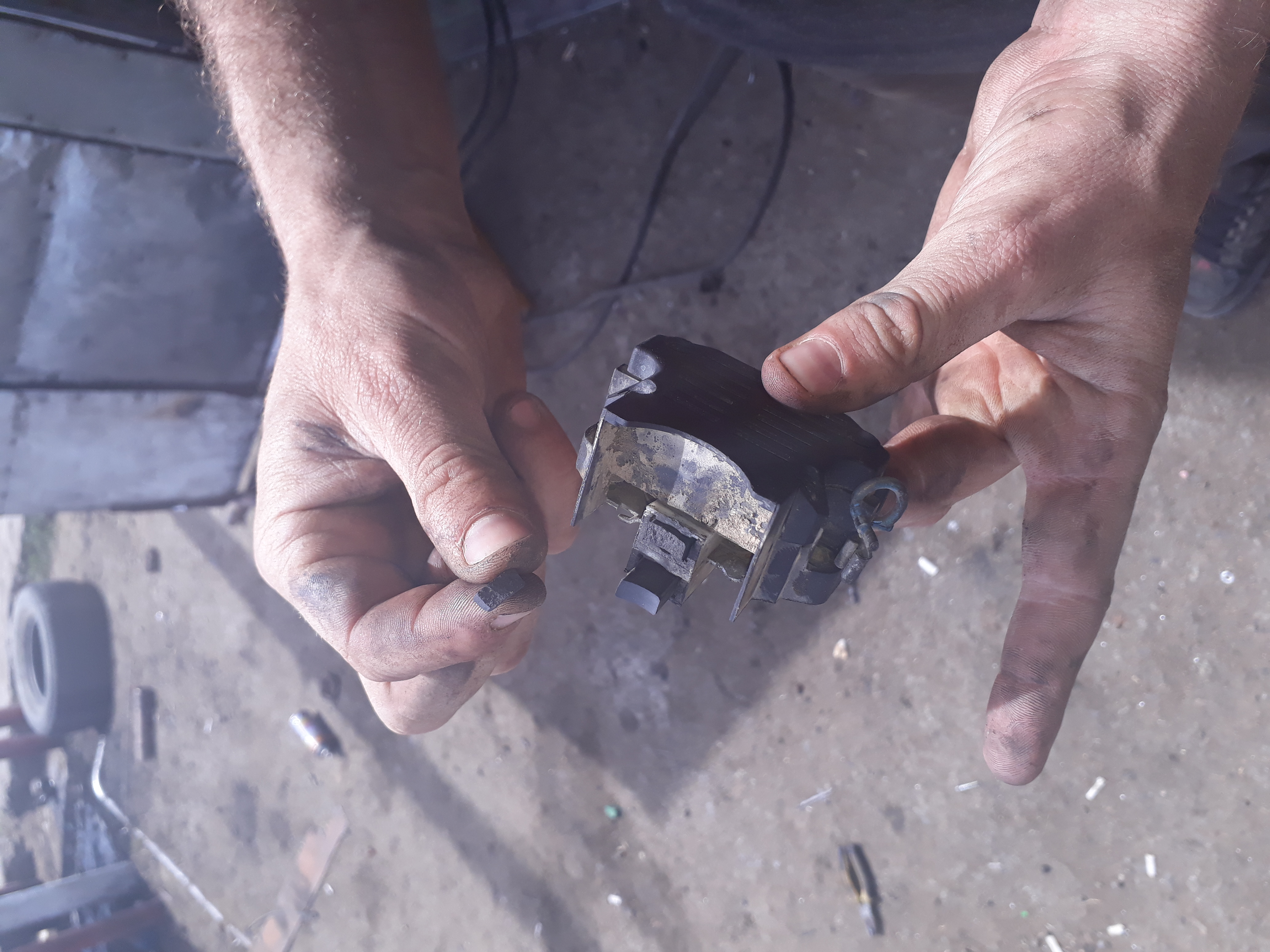

Je viens de remplacer le gros roulement qui se trouve dans l'alternateur car ça couinait. Ça ne couine plus, tout va bien. A quoi servent exactement les 2 petites pattes d'usure montées sur ressort (voir photo)
L'une d'elle s'est cassée en démontant. Un petit coup de dremel sur le bout cassé qui reste fixé à la pièce pour le lisser puis j'ai mis un morceau un peu long sans le fixer à la place de la partie cassée, le tout enfoncé dans l'encoche, le contact doit se faire et une fois remonté le morceau rajouté non fixé semble ne pas pouvoir se barrer donc là aussi tout va bien, du moins pour l'instant.
Bref l'alternateur sort du courant, j'ai 25,2 V. C'est faible non? Mais sûrement suffisant? Je ne sais pas combien il sortait avant...

salut,
Ce sont les charbons qui font le contacte entre entre le rotor de l'alternateur et les fils... si il est cassé il faut le remplacé si non ton alternateur ne fonctionnera plus...

J'ai mis un bout de charbon à la suite de celui cassé que j'avais bien limé pour que le contact se fasse. Mais je mesure la même chose aux batteries quans le moteur tourne que quand il est éteint : 25,2V. Cela veut dire que ça ne recharge pas non?

tout pareil que Mazetcoug, le charbon a du bouger ou ne fait pas bien contact ou le régul à lâché (le boitier qui porte les charbon que tu as démonté).

pour les charbons, mais rajouter un morceau, ça ne doit pas le faire....
Il faut changer le charbon complet et ne pas perdre le ressort...
roood a écrit :J'ai mis un bout de charbon à la suite de celui cassé que j'avais bien limé pour que le contact se fasse. .......

On va tout rouvrir et essayer de trouver des charbons de rechange mais là où on est ça va être tendu... On va peut-être rouler sans que ça charge pendant un mois, et charger les batteries aux panneaux solaires pour pouvoir démarrer quand elles auront baissé... Il y a quoi qui consomme beaucoup en roulant si j'utilise pas les phares, clignos ventilo...? La pompe d'alimentation est pas electrique? On doit pouvoir rouler pas mal de tps je pense sans recharger. Des avis, des experiences? 20 jours sans alternateur? On a la dose de panneaux solaires, il suffirait de basculer sur les batteries camion de tps en tps...

Nous avons roulé pendant une semaine en hiver en SM8 avec un alternateur qui ne chargeait plus...
Nous avons même rechargé les batteries avec un petit groupe et un chargeur pour pouvoir le démarrer...Pas de panneau solaire (pour l'instant) pour les batteries du camion (24 volts) mais un pour les batteries cellule en 12 volts.....
Ce qui consomme le plus c'est le démarreur surtout s'il fait froid avec le préchauffage et si le camion ne démarre pas bien....
Ensuite, les essuie glace consomment pas mal aussi, oui pour les phares, les veilleuses (à moins que ce soit des leds) la ventilation pour le chauffage....
Mais avec les panneaux solaires, pour autant qu'il y ait du soleil, c'est sans souci en évitant la pluie et la nuit....
