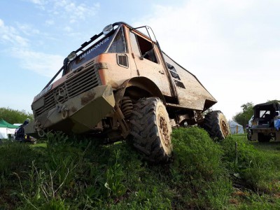

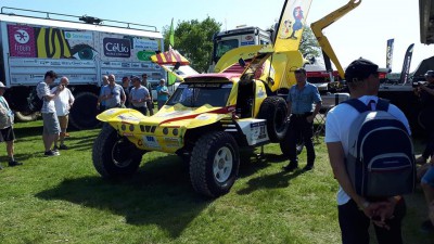

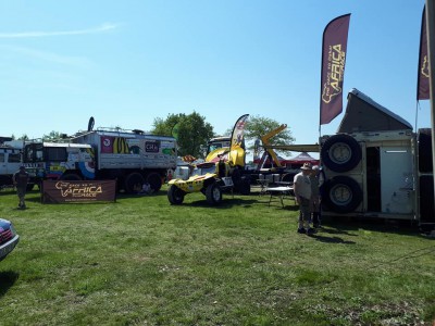

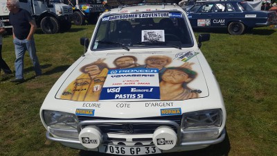

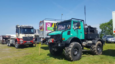

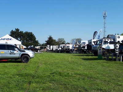

Quelques photos de ce week end ensoleillé !
J’espère que les uns et les autres auront pu profiter de l'intervention de la DREAL pour faire avancer leur projet.
Avec Sandra, Elise et Stéphane, nous avons beaucoup couru dans tous les sens, mais je pense que l'évènement a été réussi.
