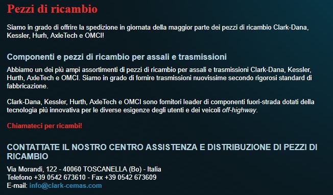

un jour suis tombé par hasard sur des info sur les ponts Hurth en Italie... ou Clark-Hurth
http://www.clark-cemas.com/it/ricambi-a ... sioni.html
Clairement ils sont pas loin de là ou je suis...
La semaine prochaine je suis en repos... si Sebg61 ou autre membres me font passer des réf, schéma ... je veux bien prendre le temps d'y aller car il ont aussi les pont Dana .... toujours histoire de récupèrer quelques info....
