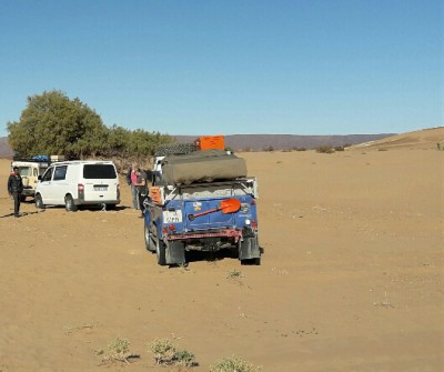

Salut à tous
Juste pour info...Pour en avoir dépanner un récemment, pas sur que ce soit top, du moins dans le sable.....Il sentait bien ....Pas le sable chaud. :mrgreen: ...Mais genre la garniture d'embrayage qui à chauffer...... :mrgreen:
Bon après le conducteur n'était peut être pas au meilleur de sa forme.... :roll:

Le visco coupleur c'est top de chez top.
Si ça sentait le chaud c'était l'embrayage.
Le visco ne peut pas sentir quoi que ce soit, il est dans un carter hermétique.

Salut à tous
Ben, il avait du forcer sur l'embrayage aussi, en tout cas, il n'arrivait pas à sortir de cet endroit, nous l'avons tracté, puis une fois sur le "plus dur" il est reparti.
Pourtant, bien que le sable était un peu mou à cet endroit, ce n'était pas au milieu des dunes, du coup, il à fait demi tour et il est repartit d'où il venait. :roll:

je suis d'accord que dasn le cas présent on sentait certainement l'embrayage et non le visco
par contre je dément, le visco peut aussi sentir ...justement quand il a trop chauffé et n'est plus hermétique et perd son silicone, j'ai testé pour vous :oops:
