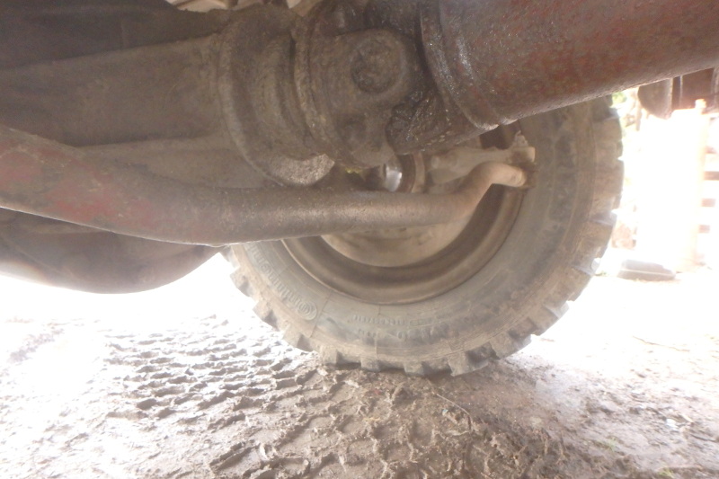

Depuis maintenant un an et demi j utilise ce petit monstre de 4x4 dans les bois.
Hier je me suis rendu compte que la barre de direction se trouve très très près de la boite de transfert. Bon suite a des recherches j'ai trouvé comme explication que la barre de direction a pu tourner sur elle même et se rapprocher du pont. Ok.
Seulement avant de me lancer dans un petit projet mecanique, j'ai toujours deux ou trois questions en tête:
- Est ce que ca serait pas normal tout simplement?¿ parce que il y a quand même un petit jeu dans la dite barre de direction c'est normal ca aussi?¿
- Un conseil en particulier¿? Bien sur le repere sur la dite barre, compter le nombre de filets de chaque coté et a priori avec ce que j'ai compris, ce que je mets a gauche va a droite ou inversement... donc a priori pas besoin de refaire un parallelisme... bon entre nous je vais pas l'emmener dans un garage hein...
Une petite photo pour se faire une idée de la chose.
