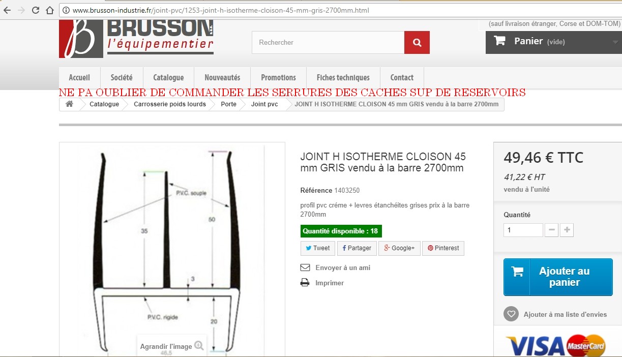

l'étanchéité de mon passage cabine, c'est ça et c'est chez Brusson et c'est étanche à la pluie même torrentielle, après reste à tester le bruit pendant la conduite.

j'ai fait à tort (je pense) des coupes droites avec un petit recouvrement justes de joints, en coupant la semelle, mais il reste des endroits où ça ne jointoie pas parfaitement. Ca ira comme ça pour remonter en france, j'en ai commandé un autre pour faire des coupes à 45, ça devrait aller mieux (je pense :thumbup: )
Les photos plus tard, tout est en peinture en ce moment.
