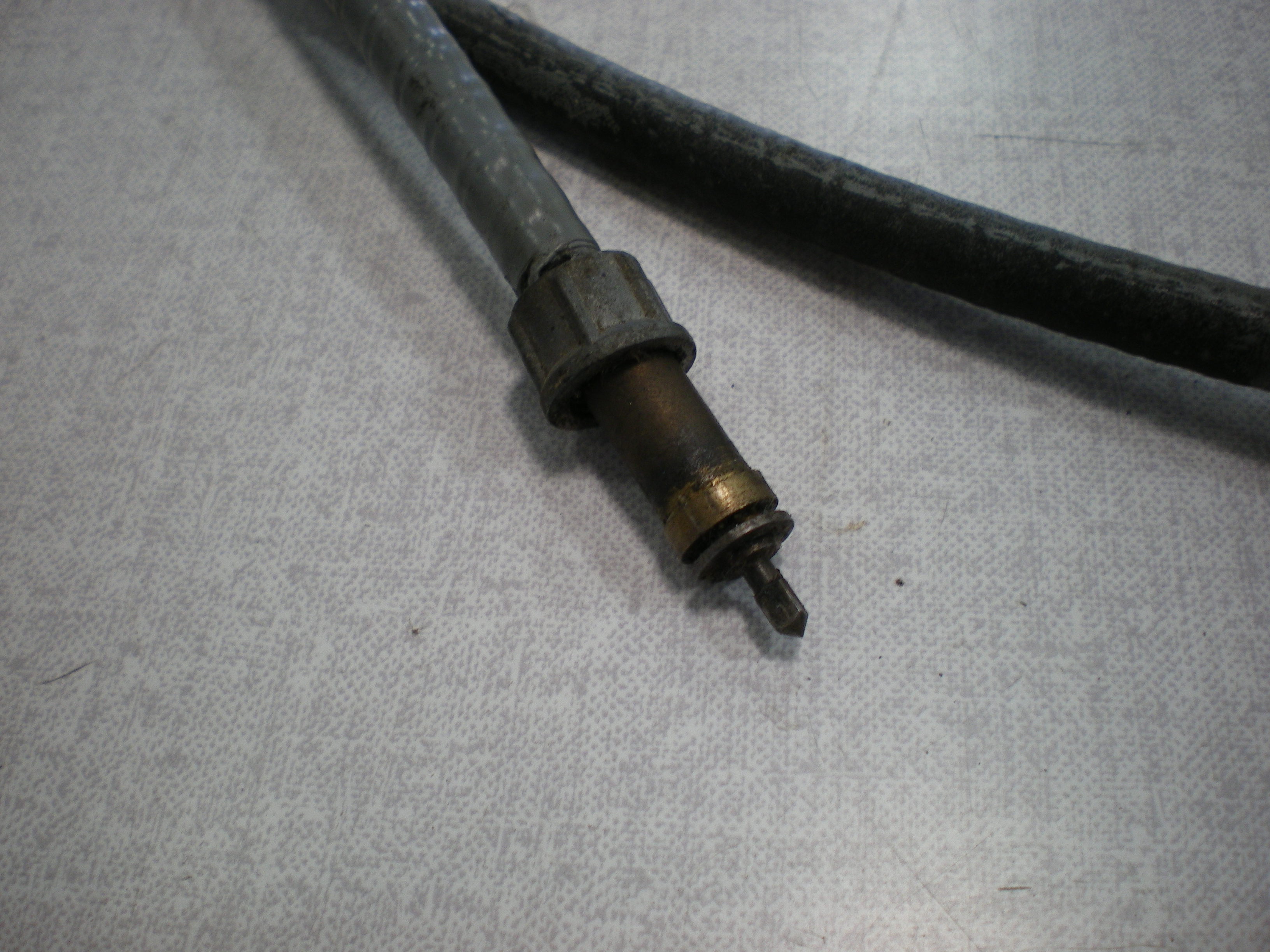

En ce qui concerne le avec câble compteur de bague TP3 pouvez-vous me dire la longueur et la part number ? L'un sur mon TP3 est d'environ 4 mètres de long ..

Sur les TP3 Châssis-cabine ( sur les fourgons, ça doit être pareil ), le câble fait 3,73m de long.
Il n'y a pas de référence inscrite dessus

Ah oui, j'ai oublié de préciser que le câble en photo est pour les TP3 en 10.5x20 d'origine.
Lorsqu'il s'agit d'un tp3 en 9.00x16, l'embout de câble est différent côtés boite de transfert.

Merci Woolf,
Même M. P4 m'a confirmé que le câble de compteur de vitesse est de 3,80 mètres de long, ceux que j'ai trouvé sont peut-être de «SG2.
Merci
Marcello

Une question...Enfin deux ......
Le câble de notre SM8 est cassé....
Il fait 4 m de long, est-ce un adaptable et à l'origine il faisait 3,8m ?
Ou alors pour les SM8 et TRM 4000 ils sont différents des TP3 ?
Un pti déterrage....

Heu....Ah non, ces câbles sont pour le passage des vitesses...Le surmenage sans doute.
D'ailleurs c'est étonnant les TRM 4000 ont le passage des vitesses avec une tringlerie, non ?
Mais ils doit sans doute exister des TRM 4000 (les 1er) avec vitesses au tableau de bord ?
Si non.... oui effectivement Framery doit en avoir, mais pas dans leur catalogue en ligne...Mais Alain Brink oui, mais pour TP3, on va l'appeler pour savoir si ce sont les mêmes longueurs....le câble compteur est à 70 € .
http://www.brinksaviem.com/index.php?id ... er=product
Ici on trouve les mêmes embouts, mais en 2,2 m de long.....

Alors Alain Brink n'a pas pour les SM8/TRM 4000....
Ceux des autres véhicules Saviem ne correspondent pas d'après lui, moins de 3 m...
Pourtant vous avez l'air de dire que si .......3,8m au lieu de 4m ça devrait quand même coller.
Il cherche quand même dans son stock à tout hasard...
