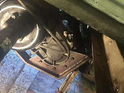

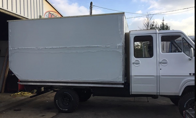

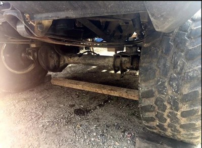

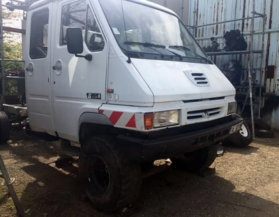

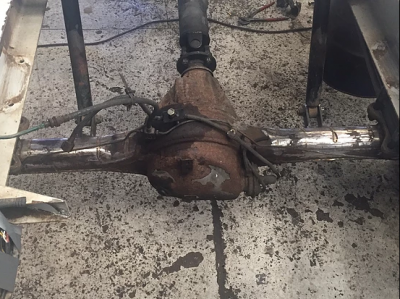

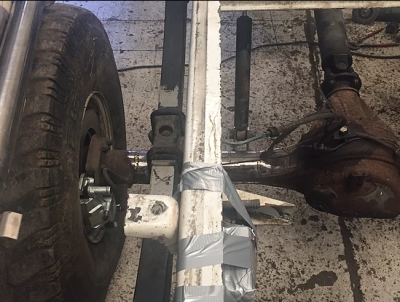

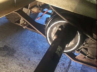

Je suis tombé pas hasard sur un site avec quelque photos d'une transformation d'un B110 4x2 en 4x4 avec des éléments de Nissan Patrol (Ponts Av + Arr + Boite de transfert)
http://teammatt.wixsite.com/team-matt/b110
Je ne sais pas si quelqu'un en a déjà parlé, mais au cas ou :mrgreen:
Peut être une solution pour la pénurie de pièce sur nos B :thumbup:

après bon,pour aller faire le con dans le desert s'est bien, mais en france ça peut être chaud de faire une telle transfo...pour palier au souci de demis arbre de roue av des ponti je m’était attaquer a coupler un joint homocinétique de hdj 80 sur un demis arbre de roue ponti mais j'ai vendu le b et la seule cardan qui me servait pour prendre les cotes et déterminer le module de brochage pour les cannelures ....

Si tout va bien il a pris son B pour aller faire un petit tour en Amérique du Sud .
Il était au rasso mais je n'ai plus de nouvelles depuis.
J'avais acheté les même ponts pour le mien et j'ai trouvé qu'ils n'étais vraiment pas assez large ,il faut rajouté des elargisseurs de roues et avec 5t sur le dos j'ai eu un peut peur.

Le Zech a écrit :Si tout va bien il a pris son B pour aller faire un petit tour en Amérique du Sud .
tu avais des pont de gr ou de baroud parce que le gr a la même largueur que l'iveco donc je pense a peut prêt comme le b
