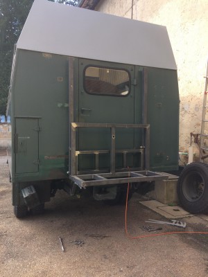

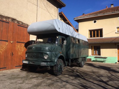

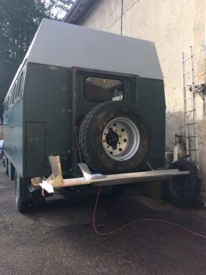

Et une merveilleuse nouvelle, la rehausse est posé ! Voici les photos :
Et le porte roue de secours ! :

superbe boulot, ca, j'en conviens,
mais 4m de haut :cry: :cry: :roll:
en france tu vas galerer quelques fois; je trouvais le TRSM de papy déjà super haut (il faisait 3.80m)
en forets et/ou petites route ca risque d'être genant; dans le desert beaucoup moins :lol: :lol:
mais je le redit: beau taf et pas moche en plus; :thumbup:

jolie boulot.
mais pourquoi pas remesurer ?
tu n'as pas enlevé de la hauteur en "décalottant" la caisse d'origine ? donc 3m- le "décalottage" +1m de rehausse.
en tout cas ; vu d'ici, on a pas l'impression que c'est à 4m.

Si pardon, erreur dans mes calculs. Je n'ai pas pu mesurer car je n'ai pas le camion sous la main ! Effectivement on doit tombé à 3m80 !

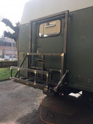

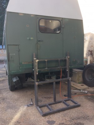

Je vous partage également quelques photos du porte roue de secours et moto qui avance pas mal !
Je précise qu'il n'est pas encore terminé, et qu'il sera galvanisé.

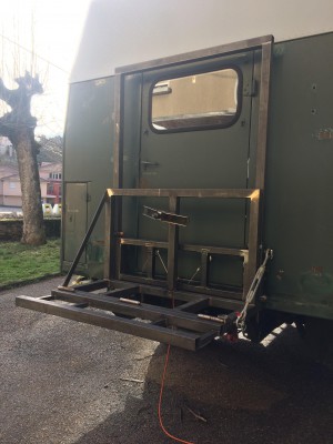

Pourquoi ne pas avoir fait le point de fixation du tendeur au même niveau que le renfort soudé sur la partie fixe ?
Pour avoir un angle plus important et donc une meilleure résistance.... :roll:
La partie relevable sur laquelle la moto sera posée ne sera-t-elle pas bloquée en position ouverte pour éviter que dans les creux et bosses les choses ne se gâtent ?
Voilà, c'était les questions des crom's.... :mrgreen:

Je ne vois pas le point de fixation du tendeur au même niveau que le renfort soudé sur la partie fixe. Dans l'angle du porte moto côté camion, tu veux dire ?
A savoir qu'il y a une sécurité des deux côtés du porte moto. Comme ça, le treuil est "au repos" une fois le tout en position haute.
Et si si, c'est bien prévu ! Car si il y a bien un endroit où sa secoue, c'est bien au cul du gros ! (Booty Shake) :mrgreen: Et les choses peuvent vite se gâter comme tu dis :shock:

Re: Présentation (enfin) du Mercedes 911 ! (photos de l'avancée des travaux page 3)
On va essayer de garder notre tête sur nos épaules..... Mouhaha
Alors c'est sur cette photo, le fer plat soudé à gauche et le tendeur à droite ne sont pas au même niveau.... :roll: ;)
download/file.php?id=65181&mode=view
Et alors c'est cool pour le blocage du porte moto. :thumbup:

Okay, j'ai compris !
Et bien tout simplement que le support est déjà sur la partie la plus haute ! (De la partie fixe)

On voulait parler du tendeur, ses points de fixations seront peut être à surveiller sur de longues pistes mauvaises...
Pour notre part, on sait qu'en pratiquant les pistes, rien ne résiste éternellement.... ;)
Le sable par exemple est capable à la longue d'usiner des bouteilles ou bidons plastique jusqu'à les percer.... :roll:

Disons que le renfort "plat", est là pour rigidifier la partie qui descend. Et le tendeur, il joue le rôle de "sécurité" le tout une fois monté. Ils n'ont pas la même fonction et on pouvait pas le faire au même niveau, la partie mobile ne nous le permettait pas.

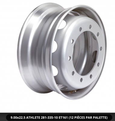

Une question juste pour tes jantes....
La partie centrale avec les trous de fixation est bien en débord de 4 cm environ par rapport au cercle extérieur de la jante ?
De ce style....
Mais il me semble que oui et l'avoir lu ailleurs...On est vieux, on perd un peu la mémoire..... :mrgreen:

Attention la vieillesse te guète ! Car la réponse est : Nein !
