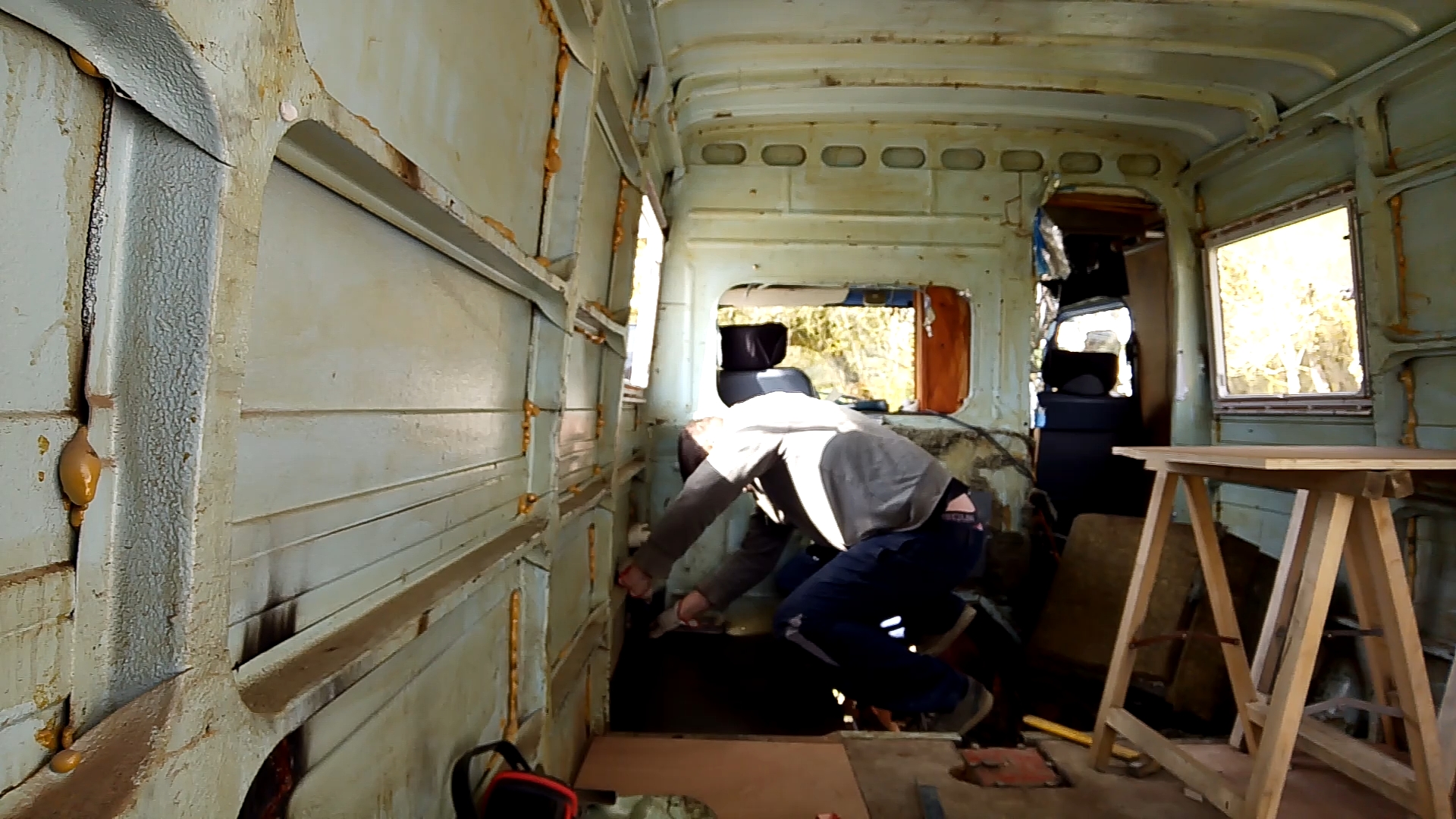

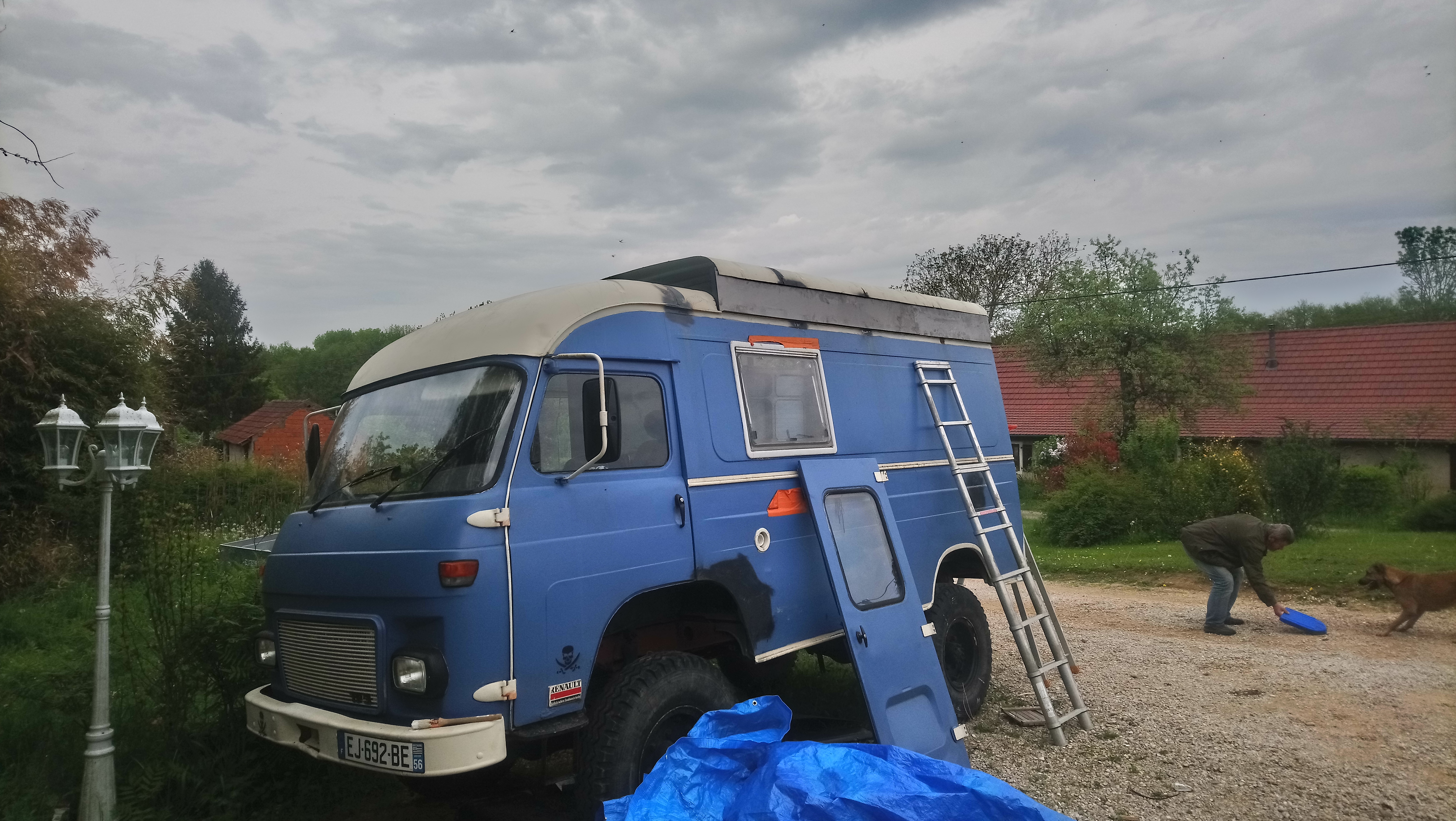

Bonjour à tous donc voilà les photos de mon TP3 équipé d'un moteur man 712 qui va être entièrement restauré et réaménager afin de nous emmener où bon nous semble. =)

Donc en premier lieu on vide complètement l'aménagement déjà réalisé à l'intérieur. (désolé pour la photo sur le côté mais je ne sais pas la retourner.) :D

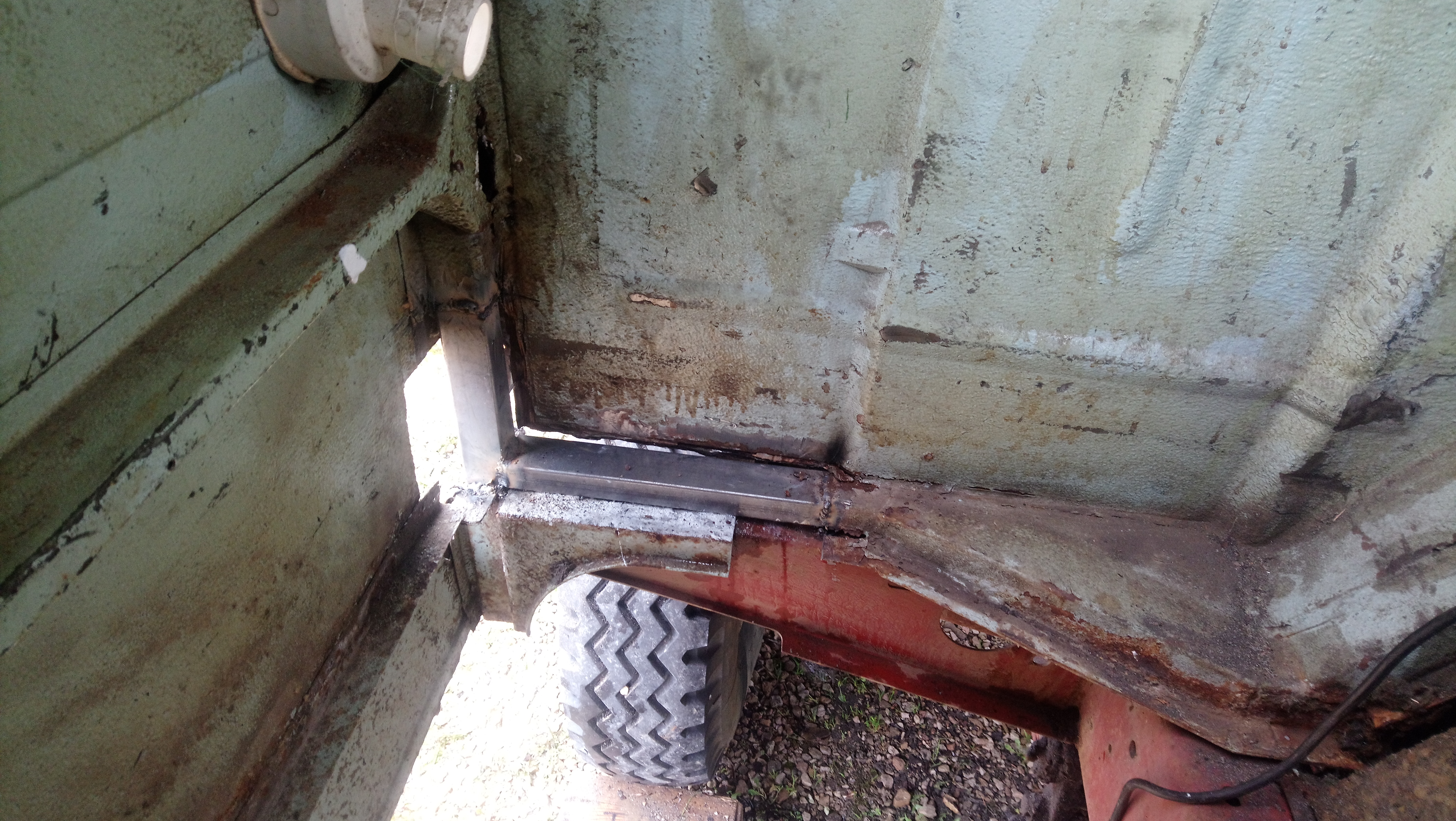

Alors au niveau de la rouille j'ai deux tôles à changer dans les passages de roues arrière et une au niveau d'un point de fixation de la galerie de toit mais ça ne devrait pas être trop compliqué étant donné que je suis tôlier. :) pour la couleur je voudrais le peindre en beige mate type désert. Et pour l'aménagement intérieur lui donner un look chalet de vacances. Voilà pour le gros du boulot après une bonne révision du moteur ou peut-être passage en man 720 si jamais l'envie m'en prend. Ah oui et lui poser une direction assistée ne serait pas du luxe non plus! Je ferai suivre les photos de l'avancement au fur et à mesure.

Bonjour alors voilà la suite des travaux donc il y a eu pas mal de boulot en tôlerie, échange du plancher d'origine pour du bois tout neuf (contreplaqué filmé doublé avec du normal) et le plus gros du travail la dépose du toit partie arrière pour le rehausser de 20cm et oui je mesure 1m92 et il est hors de question de rester plier en deux à l'intérieur :)

Bonjour bonjour aujourd'hui on profite du pseudo beau temps pour reposer le toit sur l'animal :)
