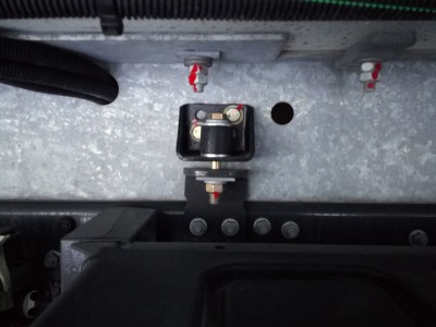

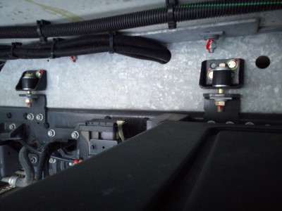

On a aussi des Renault D12 et des Benz Atego, mais le montage est un peu similaire, sauf qu'a la place des Belleville, c'est des silent-blocs en caoutchouc. Le boulon traverse intégralement le silent-bloc de part en part. J'essaierai de faire une photo demain en rentrant de tournée.

J'ai fait les photos hier en rentrant du taff :

Merci Woolf pour les photos,
