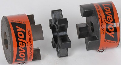

Sinon cela ressemble un peu comme à déjà eu Bucéphale et un autre aussi, c'est ou le compresseur qui est à réviser ou le joint d'accouplement entre le compresseur et l'axe d'entrainement qui est mort genre :

Oui la réponse de Xavier est la bonne.
Le sujet est déjà traité viewtopic.php?f=53&t=9439
Au fil des année le silent bloc se solidifie et devient hyper dur et cassant.IL est la cause du bruit que l'on entend à la montée en pression des bouteilles et donc de l’augmentation d'effort sur cette pièce.
Pas besoin de notice technique. On eut ne déposer que l'arbre en enlevant la courroie, déposant le support de poulie et le sortant vers l'avant, le silent bloc est en général explosé en plusieurs morceaux dans sa cage.
La pièce est disponible chez Renault Truck.
On peut aussi dans la foulée démonter le compresseur en cas de fuite d'huile dans cet environnement. Le joint entre l'embase et le compresseur est souvent en cause, dur et sec et ovalisé...
Dé-serrer la pompe huile de direction sans déposer les flexibles, l'écarter. Déposer le compresseur et ses durites. À cette occasion il est préférable de changer aussi la durite de sortie d'air du compresseur, en mettre une neuve et garder la vielle en rechange. Perso, j'ai aussi changer la durite de retour d'huile. Car tout cela a quand même trente ans...

A mon avis : Si ça n est que l étoile élastique d accouplement, ça le fait. Limites les phases de démarrage au maximum.

effectivement c est un accouplement élastique que l on trouve chez tout bon fournisseur industriel, monté sur des accouplements de pompes hydrauliques par exemple .
cela peu provoquer un claquement en fonctionnement et pas seulement au démarrage vu que la force exercé du récepteur ( compresseur ) n est pas linéaire " compression décompression à chaques cycles du piston .

Oui je suis d accord avec toi Pat. Couple variable, les variation de régime a chaque changement de vitesse seront nocive également. Je ne dis pas que c est bien mais juste que moi j aurai fait les 300km et il faudra réparer. Et tu as raison cette pièce est du consommable industriel. Je vous encourage a rechercher une équivalence x3 moins chère plutôt que chez Renault.

Il n'y a pas de soucis à faire des milliers de kms, l'ensemble est pris dans une cage d'où il ne peut pas sortir... J'ai fait des milliers de kms avec ce bruit car je ne trouvais pas la pièce en voyage....
