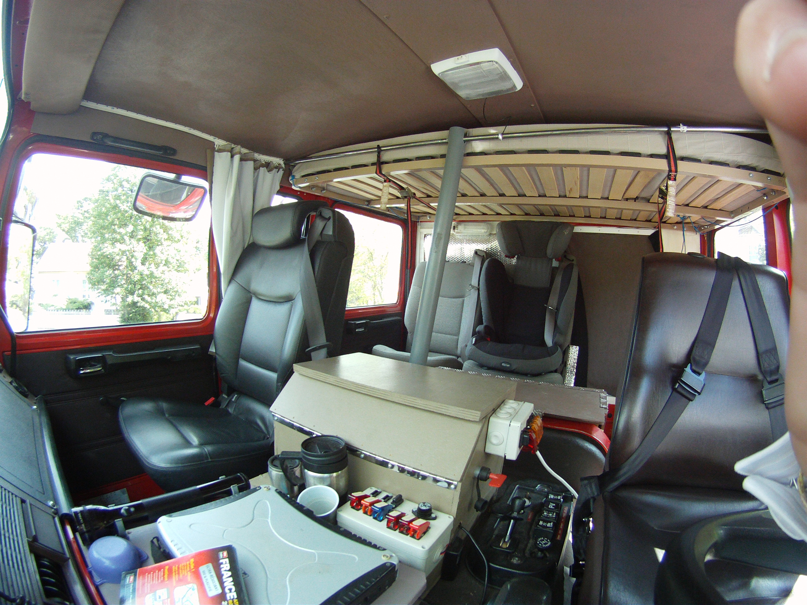

Heu pour ma part j'ai le siège d'origine pour le conducteur mais avec un harnais de sécurité
Pour le passager av et les deux sièges AR ce sont des siège de Renault espace avec ceinture intégrée... Je n'ai pas encore passé moi-même le CT mais l'ancien proprio est passé sans problème plusieurs années de suite et pour la vente il y a 1.5 ans aussi...
Perso j'ai du mal a conduire sans ceinture... et pour fixer les sièges enfants c'est quand même mieux
