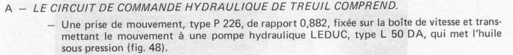

Nous avons démonté le treuil, le réservoir d'huile et les flexibles.....
Mais il reste la pompe hydraulique en place, nous avons bouché les sorties bien sûr.... :mrgreen: .....Mais elle ne nous est plus utile...
Sur le manuel il est écrit.....

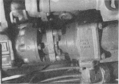

La pompe.....
Nous avions déjà démonté et reposé la pompe hydraulique parce qu'elle rentre dans la prise de mouvement avec un axe et une couronne qui coulisse sur ce même axe (OK nous ne sommes pas forts pour les explications mécaniques...... :mrgreen: )
Et il nous semblait que quelque chose allait pouvoir bouger si on ne la remontait pas....... :roll: :roll: :roll:

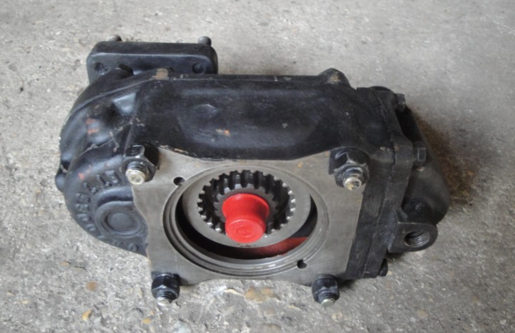

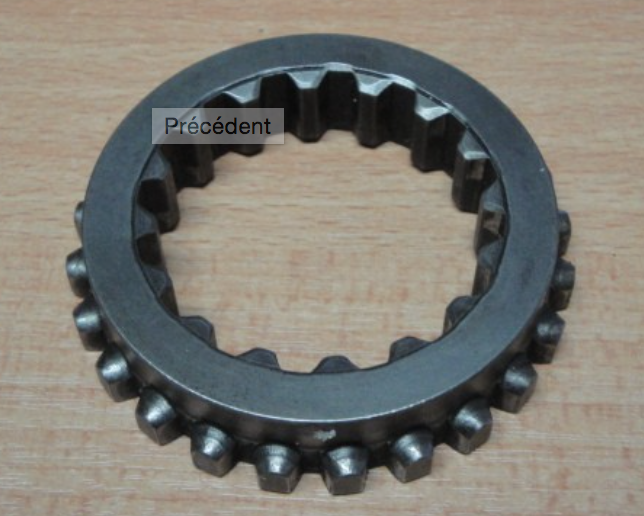

La pompe est plus ou moins en connexion sur la prise de mouvement ....

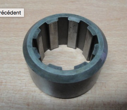

Par un axe canelé avec cette bague ....
Pas de souci, si on démonte aussi le reste... :)

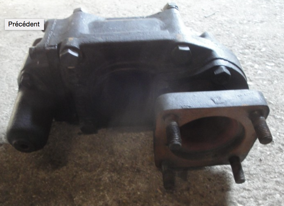

La prise de mouvement du coté boite ....
.....est en prise avec cette bague....

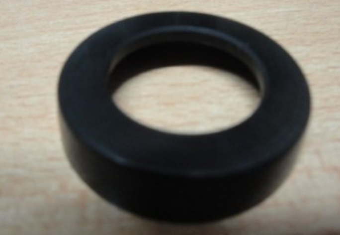

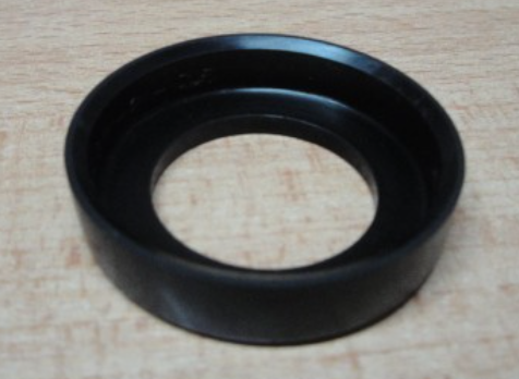

.....Et ce joint....
Donc comment cette bague fait la liaison avec la boite ?
Y a-t-il une pièce en mouvement dans la boite où c'est juste la bague qui bouge avec la pression de l'huile hydraulique ?
Quelqu'un à déjà démonté ?
Comme c'est assez embêtant (une des 4 fixations de la pompe est particulièrement difficile d'accès...) de démonter par en dessous, on aimerait bien savoir avant de le faire.... :mrgreen:
